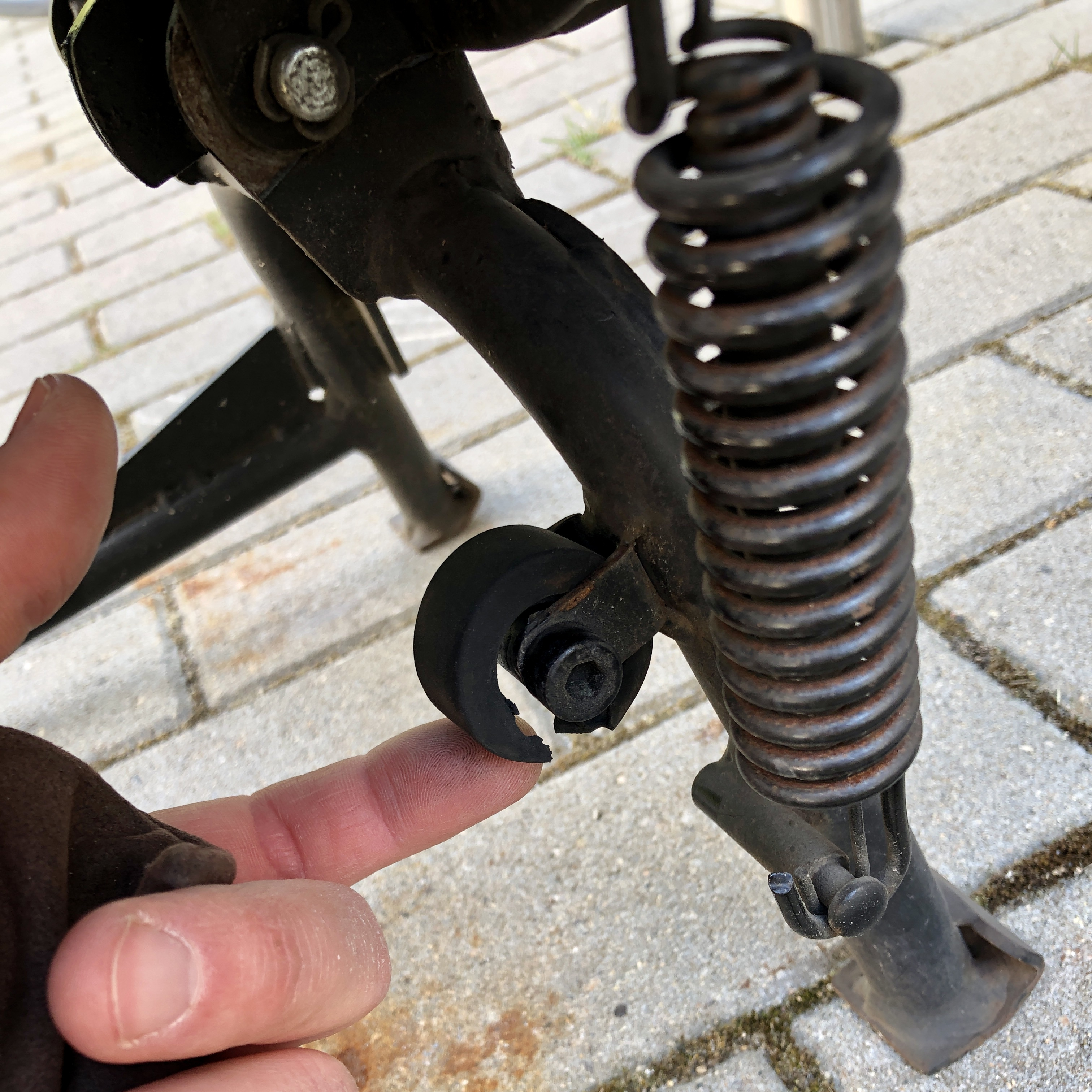

Servus,
ich Frage mich wie nach fast 6000km der Gummiring schon durch ist, unerklärlich!
Werde mir wohl was basteln müssen, weil angeblich (sagt der Händler) ist es ein Verschleissteil, was nicht unter die Garantie fällt.
Ich glaube es nicht so recht, wie gesagt 3/4 Jahr alt der Roller :?
VG Torsten

Bei mir war der nach 8 Jahren und 10 ooo km kaputt, einfach 180 Grad drehen und ne Scheibe dazu packen.

So riesig teuer kann das Teil doch nicht sein? Und wechseln wirst du es doch auch selbst können. Das eine Schräubchen lösen und wieder anziehen…
Sowas passiert auch bei anderen Herstellern. Das liegt daran, dass das Gummi ständig auf das Gewinde der Schraube schlägt. Irgendwann ist der Gummi dann durchgeschnitten durch das Gewinde. Wer seinen Roller etwas pflegt, bremst den Hauptständer mit dem Fuß ab oder nutzt den Seitenständer. Oder man investiert halt den Zehner…

Wobei das Ebay-Teil eine Metallhülse verbaut hat. Die verhindert, dass das Gewinde der Schraube das Gummi zersäbelt.

Kostet € 2,65,-

Moin,
vielen Dank für die Tips.
Ja ist ja keine große Sache, hatte vorher schon nach dem Teil gesucht, wahrscheinlich nur die falschen Stichwörter benutzt.
Bestellen und wechseln ist natürlich kein Problem.
Danke Euch.

Denke das liegt in erster Linie daran dass es vermutlich gar kein richtiger Gummi mehr ist sondern irgendein lumpiges Weichplastik oder PU-Elastomer.

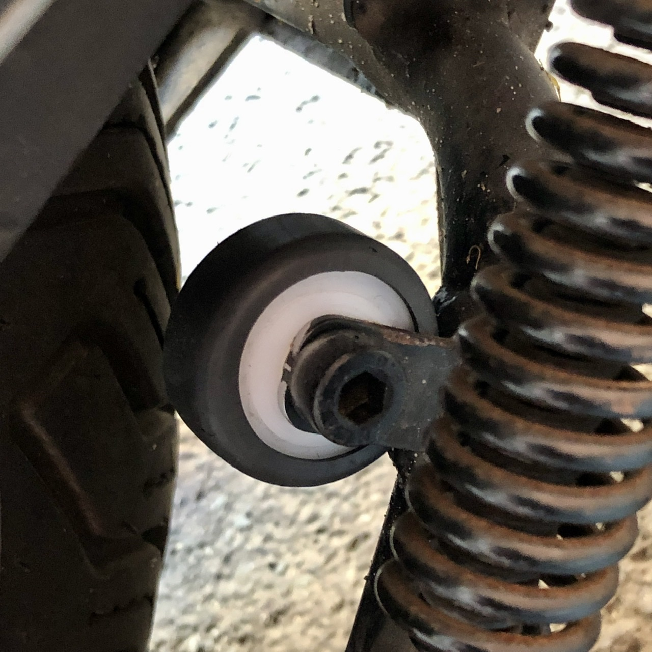

Fürs erste habe ich improvisiert.
Ein Ring aus Kunststoff gedreht und mit Schrumpfschlauch abgerundet.
Es macht bisher einen guten Job 👍
Gleichzeitig federe ich den Hauptständer beim Abbocken etwas ab.
