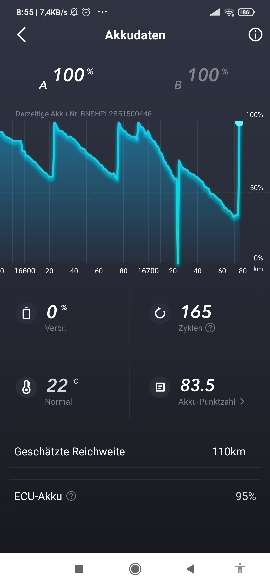

Moin. Zum Thema Akku habe ich damals mit den NGT Akkus ein Video erstellt... Ein Zeitraffervideo. Vielleicht erklärt das einiges?
https://youtu.be/A5Kzrfv-B5Y
ECU Akku laden... ist bei anderen Fahrzeugen Identisch. Auch hier wird der Akku langsam geladen. In der Regel sollte dieser binnen 48 Stunden voll sein. Länger... da müssen andere MQi GT Fahrer berichten. Ich achte darauf gar nicht mehr, da der Roller eh immer länger als 3 Tage steht und die ECU dann leer ist... Mit zwei Tagen Standby ist relativ witzlos. Zudem nur ohne angeschlossenen Hauptakkus Alarme an die App gehen. Wird beim MQI identisch sein oder?
Ja, die NIUs sind Dauersender... Hatten wir in der N Serie auch schon festgestellt und mit einem Prüfgerät nachgemessen. Es gab den einen oder anderen,. der das strahlungstechnisch schon für bedenklich hielt.
Reku - ich vermute hier hat NIU auf der der Vorerfahrung die Reku dann wohl heruntergezogen. in der N Serie schwankt es bei mir zwischen 92 und 94, wann die Reku einsetzt. Das scheint die Akkus doch recht stark zu belasten, was die Temperatur betrifft.
