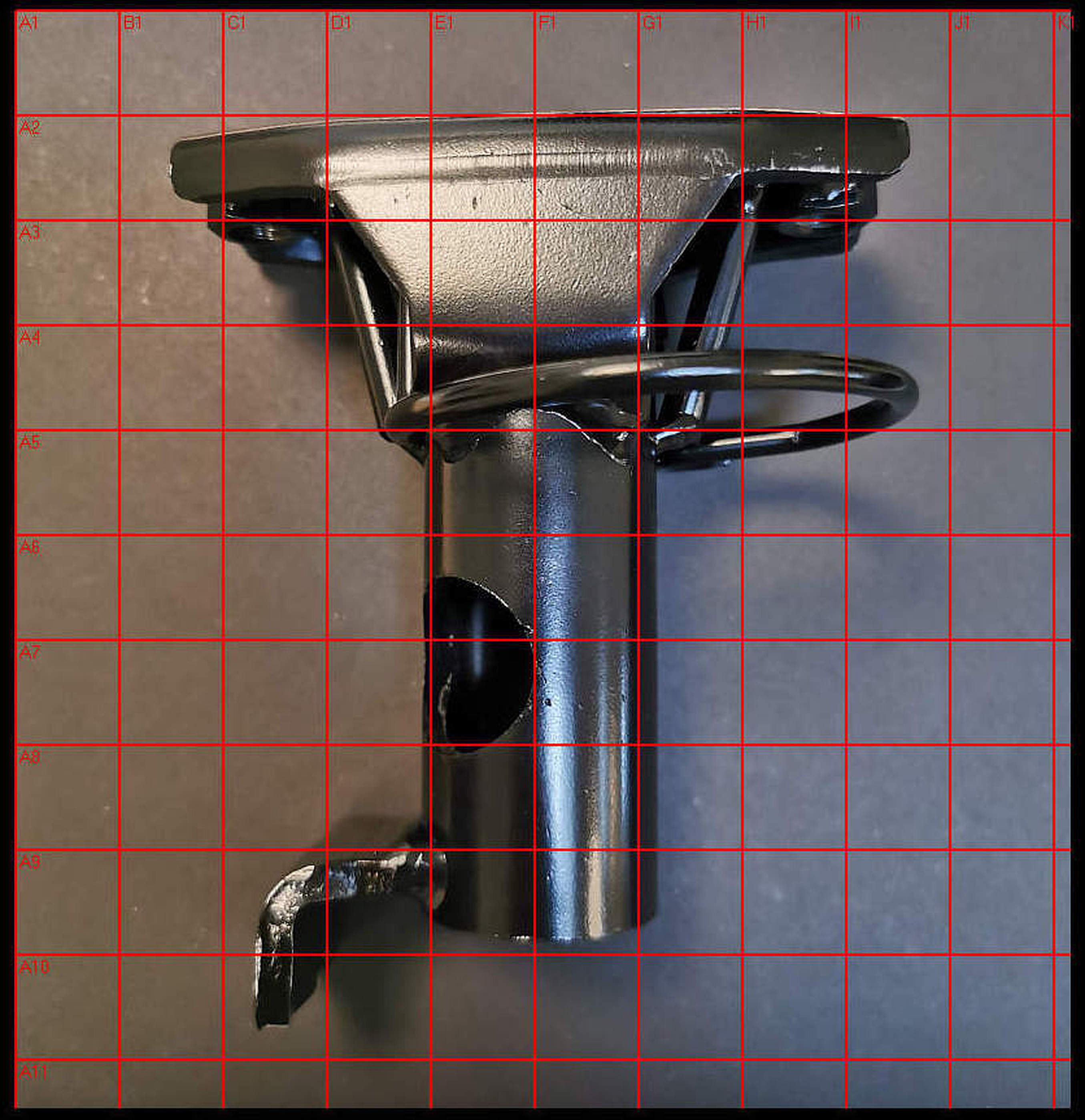

Die unendliche Geschichte:
Herr Yousav von Quadcompany war so freundlich mir ein Bild von der neuen "Lenkeraufnahme" zu schicken.
Ich schickte das Bild an meinen Händler mit der Bitte es mit der alten Version zu vergleichen, Zusage
es zu tun, aber weil bei diesem Händler sowieso alles länger dauert, bin ich nicht sicher ob das noch zu
meinen "Leebzeiten" geschieht. Ich wünschte alle Händler wären so aufmerksam und kooperativ wie Quadcompany.
Laut Leeb ist das Teil auf diesem Foto die geänderte Version, mit der das Vorderrad gerade wird. Diese Aussage
kam schon mal von Leeb, aber es war leider das alte Teil.
Ob es nun wirklich ein geändertes Teil gibt weiß nur der Geier, aber weil es hier keine Geier gibt müssen wir
noch länger auf eine Lösung warten.
Auf dem Bild sieht es aus als ob der Flansch schief ist, prüfen kann man das leider nur wenn man das Teil in der Hand
hält.

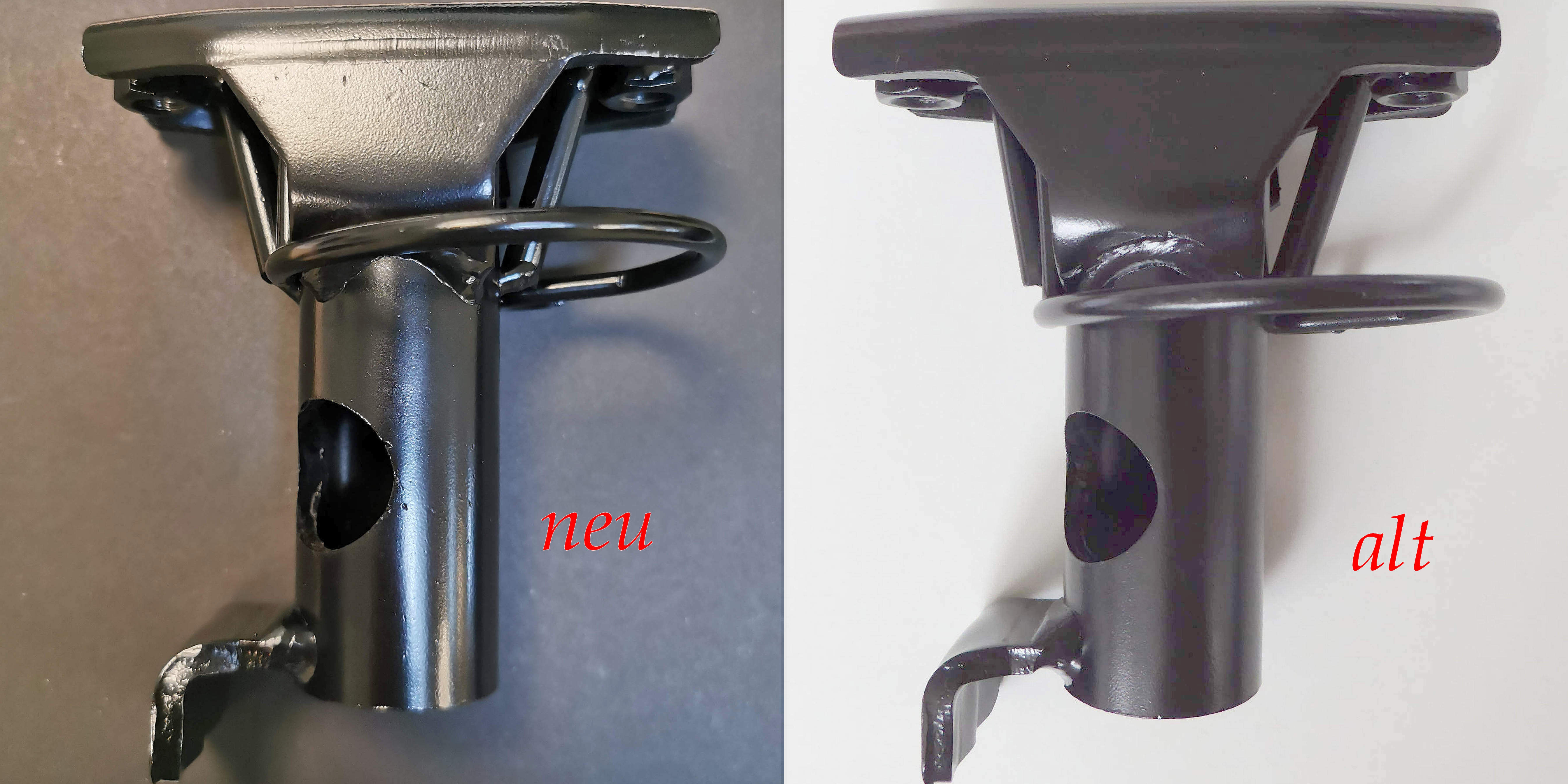

Das mit "neu" bezeichnete teil wurde von Leeb als geändertes Teil an meinen Händler geschickt. Damit soll nach
Aussage von Leeb das Vorderrad gerade sein. Es wurde probeweise in den CPX eingebaut, das Vorderrad bleibt verdreht.
Das mit "alt" bezeichnete Teil wurde von Leeb an Quadcompany geschickt, damit sollte auch das Vorderrad gerade sein. Für mich sind die Teile gleich. :roll:
Kommentar: Die spinnen, die Chinesen - und nicht nur die !! :roll:

Beiträge: 20413
Re: CPX Qualität
Wenn die zwei Bilder vom gleichen Winkel aus aufgenommen worden wären stimmte ich Dir zu. Da jedoch das linke (erste) Bild etwas mehr von rechts aufgenommen wurde statt genau von oben scheint das Loch im Rohr des rechten Bildes etwas weiter nach links zu zeigen als das im linken Bild :lol:

Beitrag von Viktormors »
MEroller hat geschrieben: Mi 7. Jul 2021, 19:58 Wenn die zwei Bilder vom gleichen Winkel aus aufgenommen worden wären stimmte ich Dir zu. Da jedoch das linke (erste) Bild etwas mehr von rechts aufgenommen wurde statt genau von oben scheint das Loch im Rohr des rechten Bildes etwas weiter nach links zu zeigen als das im linken Bild :lol:
Endgültige Klarheit verschafft nur wenn man die Teile nebeneinander betrachtet.
Das mit "alt" bezeichnete Teil ist das neuere, also würde das Vorderrad noch weiter nach rechts verdreht sein.
Wollte man das Vorderrad weiter nach links drehen, müsste man die Bohrung nach rechts versetzen, d. h.
von der Mitte des Rohres müsste die Bohrung nach links gedreht sein.
