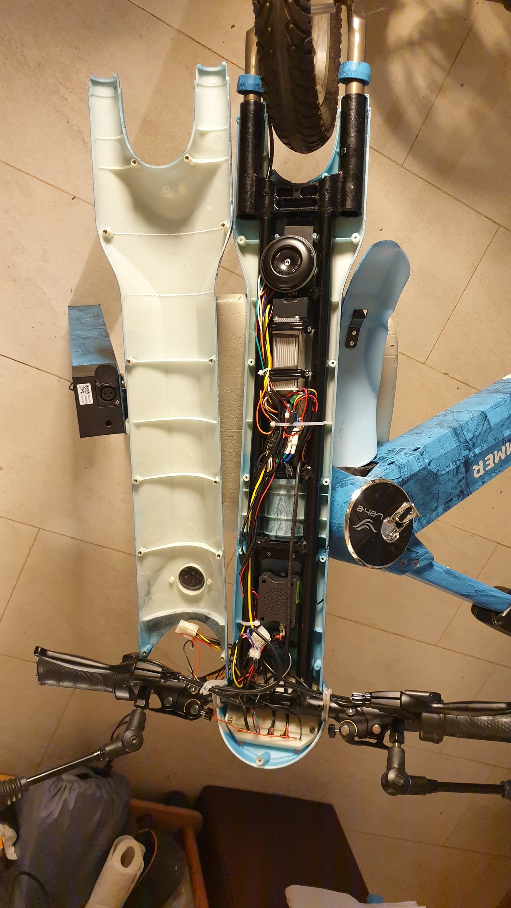

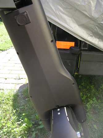

Habe auch ein Problem. Nach sechsmonatiger Standzeit tut der K1 absolut nichts. Dachte erst, der Akku sei Tiefentladen, nach etwa 3 Stunden Ladezeit ist er voll. Geprüft mit einem zweiten K1.
Versuche nun, die vordere Halbschale unter dem Scheinwerfer ab zu bekommen,um die Elektrik zu kontrollieren, schaffe es aber nicht. Ist die unten verklebt?

Geschafft, hinter dem Kotflügel waren auch noch zwei Schrauben. Gibt es irgendwo einen Schaltplan?

Re: Probleme mit Hammer K1 plus

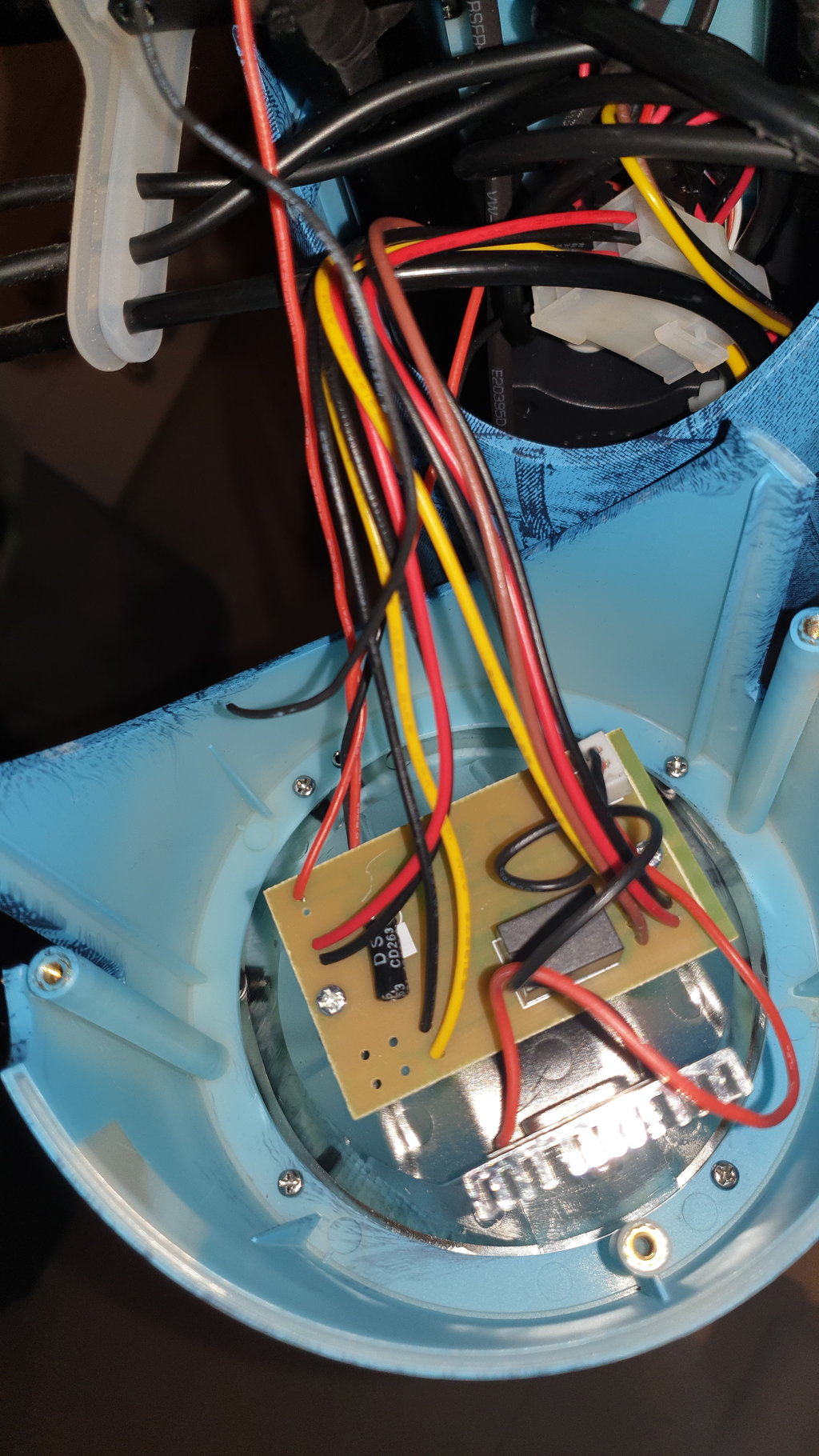

Ich denke bei mir ist die Platine vom Funkempfänger / Alarm defekt.
Wo bekommt man diese als Ersatzteil?
