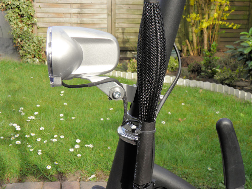

Was wurde bis jetzt geändert:
Gepäckträger mit großem Korb montiert.
Bremsscheiben gerichtet und eingestellt
Das ganze Teil komplett gewachst besonders die Schrauben (gegen Rostbefall)
Lampenhalterung vorne gegen eine kurze Aluversion ausgetauscht (stand mir zu weit vorne, sah doof aus)
Schutzblech vorne gegen 16 Zoll Alu getauscht (erheblich länger) (9,99€ bei Amazon)
Schutzblech hinten mit 16 Zoll Alu verlängert (jetzt spritzt es nicht mehr so)
Blinker hinten verbaut ( bei Amazon für 22€ - sieht einfach geil aus und funktioniert über Funk)
Die Lenkkopflager werde ich noch austauschen, das ist einfach Schrott.

Hört sich ja sehr interessant an, was Du da an Änderungen vorgenommen hast.
Fotos von den Änderungen an den Schutzblechen und der Lampe wären toll. Kannst Du welche machen und hier einstellen? Ebenso von den Blinkern bzw. der Blinkanlage.

Hallo Ingo, hier die Bilder vom Umbau:
Hoffe ich habe alles richtig gemacht......

Hallo Kölner Wolf.
Ganz toll gemacht. Nun noch die Farbe der Schutzblechverlängerungen anpassen. Entweder ganz in Schwarz, oder auch ganz in Silber. Sähe bestimmt auch toll aus.
Woher hast Du die Schutzblechverlängern und woher den Blinker? Wäre nett, wenn Du die Weblinks, sofern über das Internet gekauft, hier mitteilen könntest.
Handzeichen musst Du ja leider immer noch geben, da vorne noch Blinker fehlen. Schwebt Dir da noch eine ergänzende Lösung vor?
