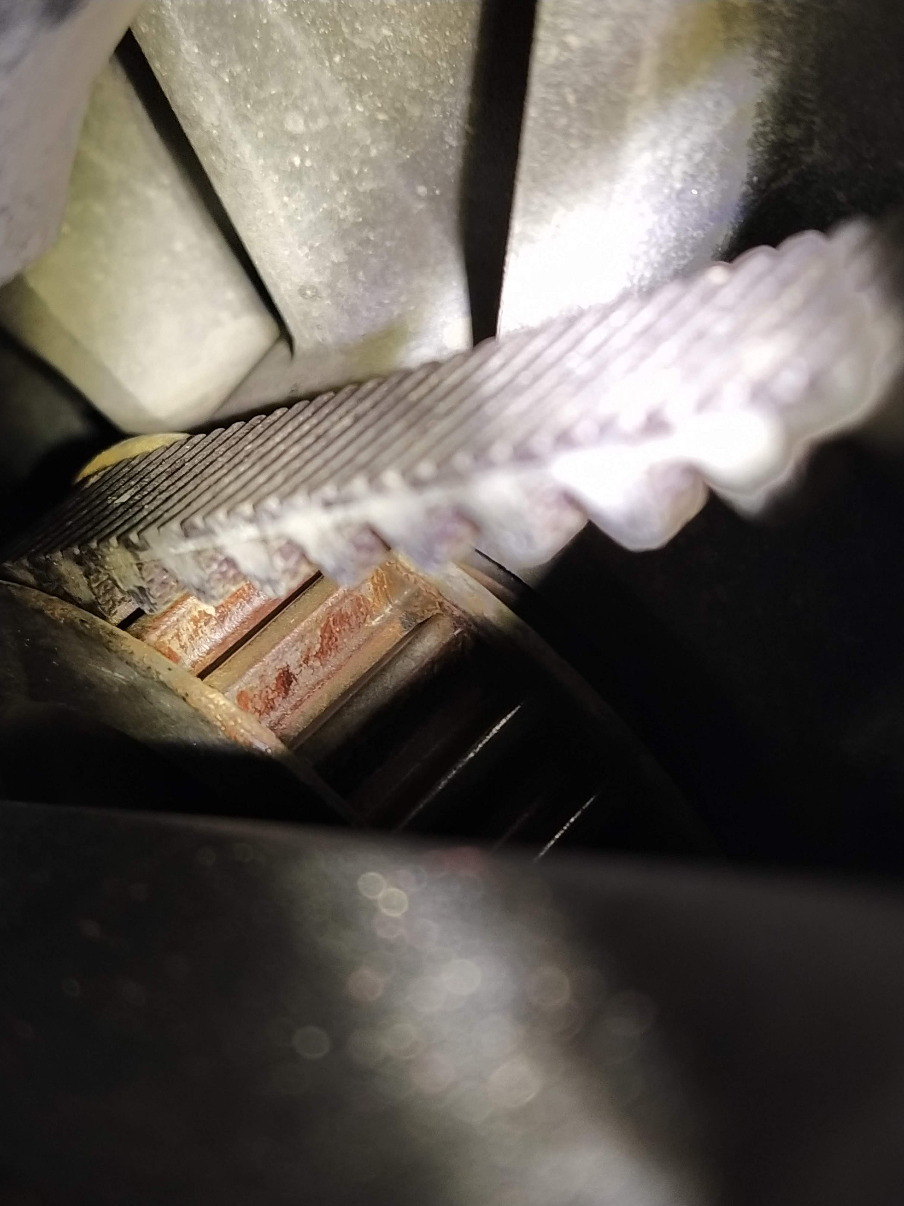

kann es sein dass das Antriebsrad meines Zahnriemen rostet (siehe Foto)?
Hab bedenken dass dadurch der Zahnriemen schneller abnützt.
Die Verwendung eines Rostschutzsprays ist wegen des Riemens vermutlich nicht zu empfehlen.
Wie pflegt ihr den Zahnriemen? Habt ihr Erfahrung mit Pflegemittel zb https://shop.carbondrive.net/shop/tools ... flege.html

Die mehr oder weniger scharfen Kanten der Rostflecken, wirken wie kleine Feilen. Das aufgebrachte Rostschutzspray wird vom Riemen wieder abgetragen und dessen Wirkung kann ich nicht abschätzen. Könnte vielleicht im besten Fall nur schmierend wirken.Gremo hat geschrieben: Mi 15. Dez 2021, 12:38 . . .
Hab bedenken dass dadurch der Zahnriemen schneller abnützt. Das ist Richtig
Die Verwendung eines Rostschutzsprays ist wegen des Riemens vermutlich nicht zu empfehlen. Das auch

Am Besten ist es einfach, wenn man die Zero möglichst regelmäßig fährt. Dann hat der Flugrost weniger Chance, sich auf dem Ritzel nieder zu lassen. Meins ist noch fast neu und hat noch etwas von der schwarzen Brünierung drauf, aber ich kann von dem geschickten Punkt aus kein Bild mehr davon machen, da bei mir jetzt der Seitenkofferträger im Weg ist. Daher ist sehr finster da unten:

Vielleicht mit Wachs aus der Sprühdose Rostschutz und Riemenpflege gleichzeitig erledigen ?
Hab mich mit dem Riemen Thema noch nicht befasst, meine steht und fährt auch nicht im Regen. Es sei denn es erwischt mich unverhofft

ja Tommmi das ist genau mein Fahrverhalten, ich vermeide das Fahren bei nasser Strasse. Aber das lässt sich manchmal nicht vermeiden. Ich muss noch weiter googeln ob es da ein Mittel gibt dass Rost verhindert und den Riemen nicht angreift.

Bin ein paar mal bei Kälte unterwegs gewesen, kommt es mir nur so vor oder jault der Riemen bei kälte noch lauter ?
- Beiträge: 20628
Re: Motorritzel f. Zahnriemen rostet? Riemenpflege
Das ist durchaus denkbar, da der Riemen etwas steifer ist, wenn so kalt, und so seinen Protest gegen das ständige Biegen und Begradigen kund tut.
