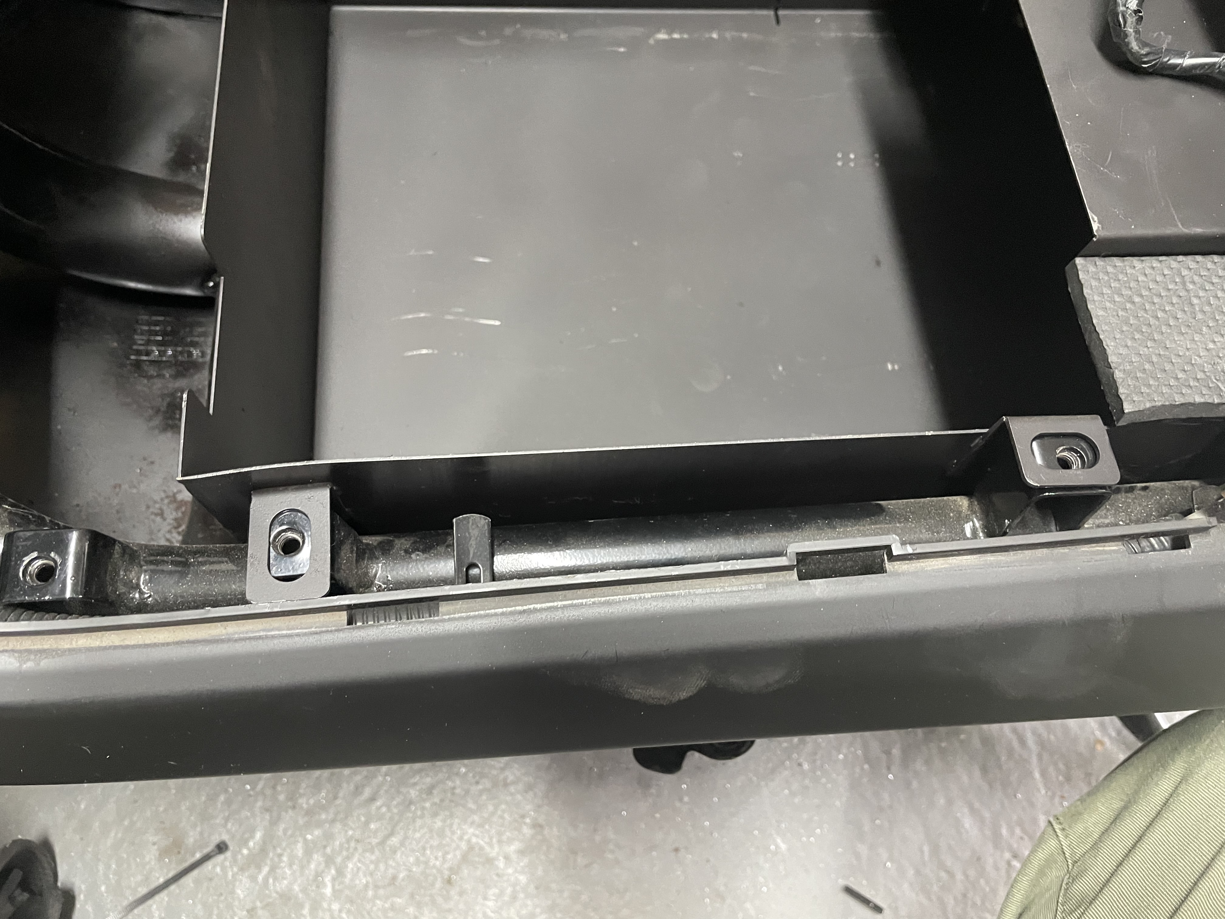

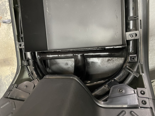

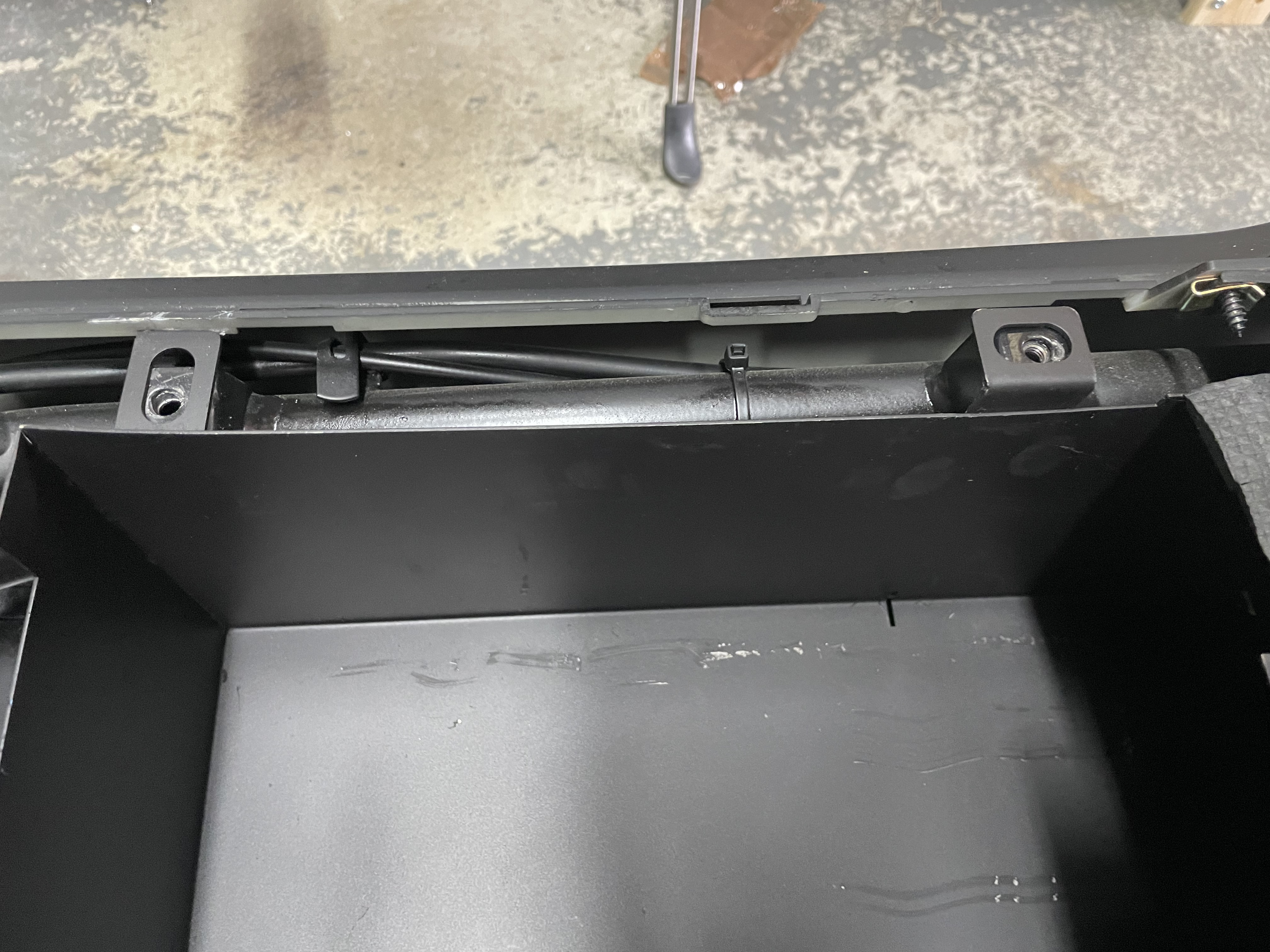

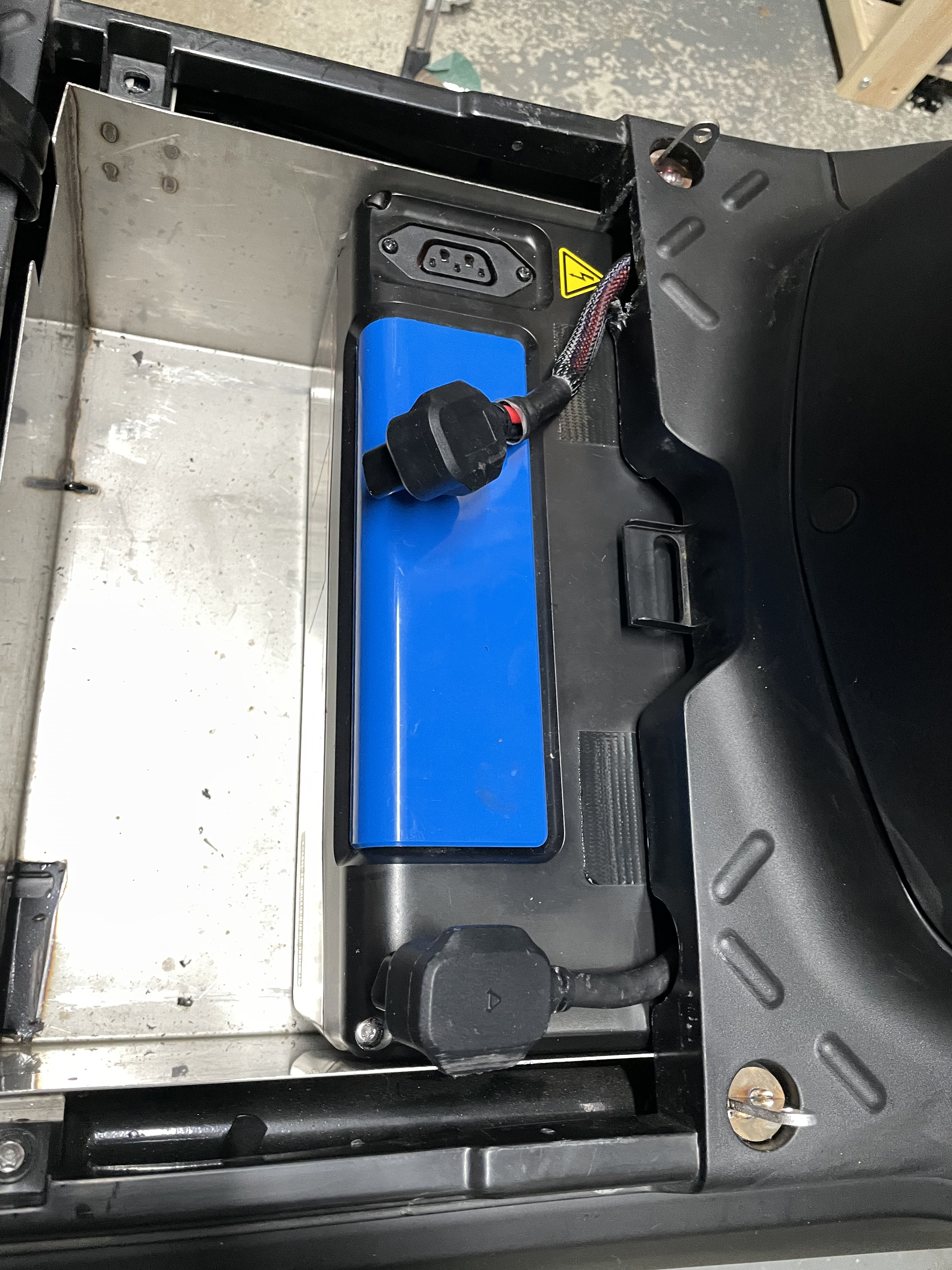

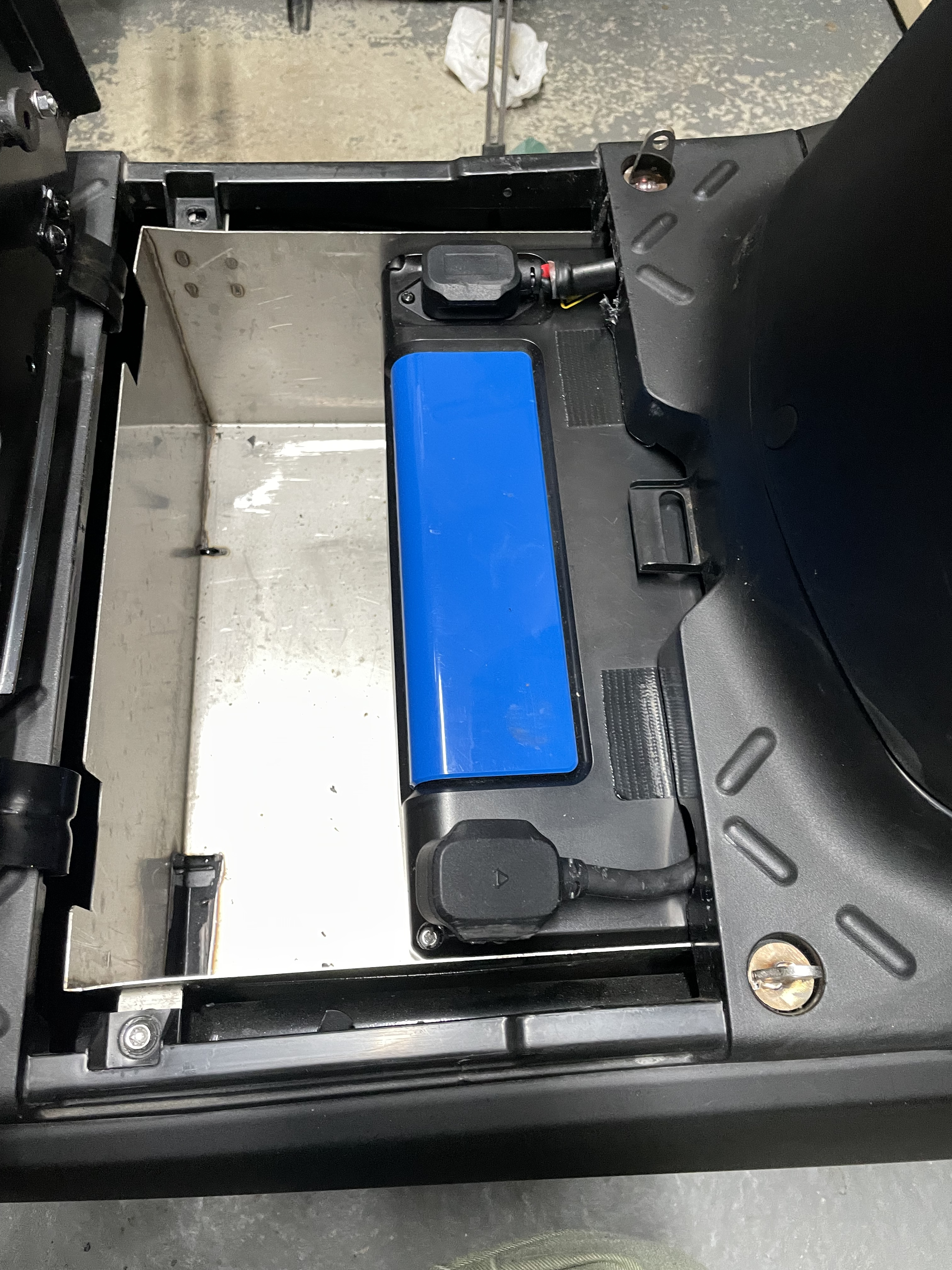

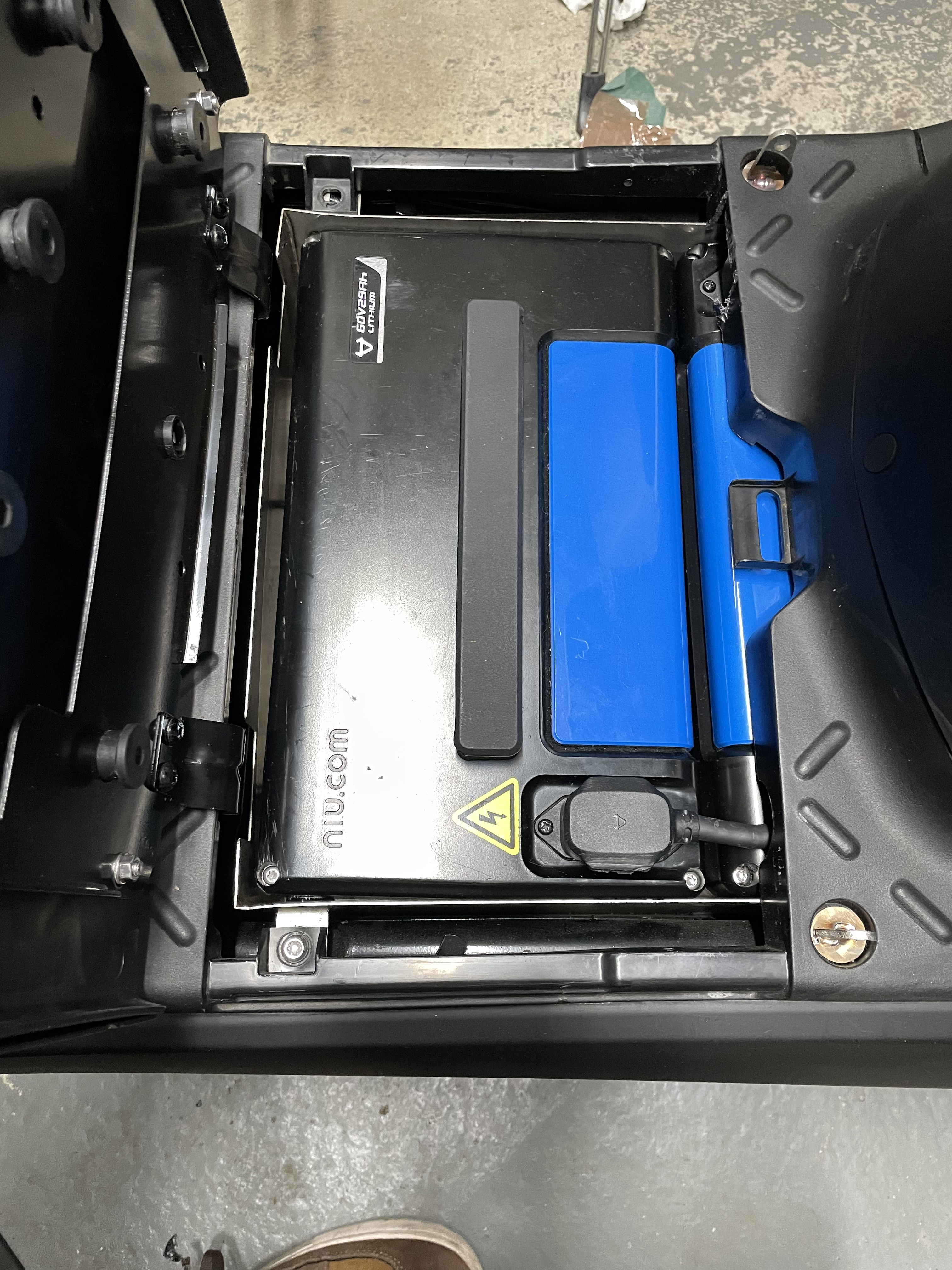

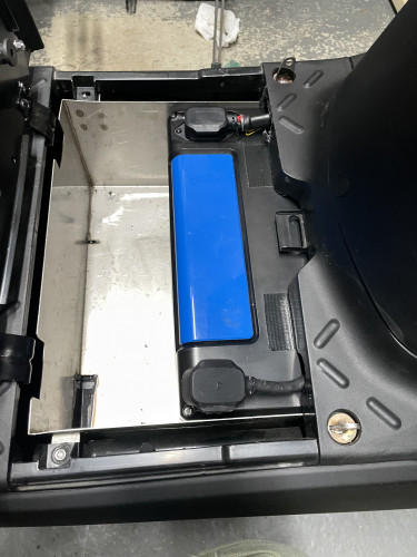

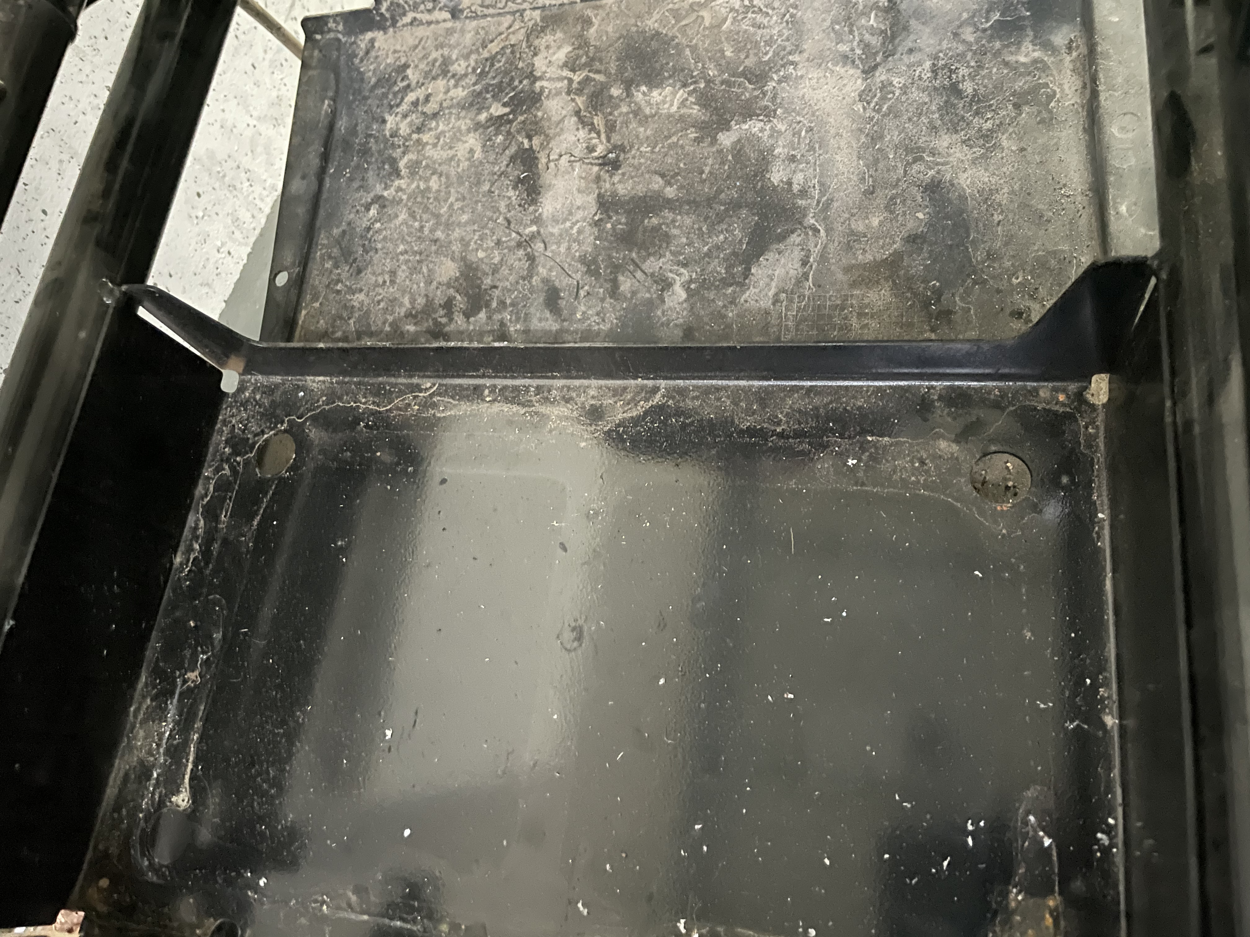

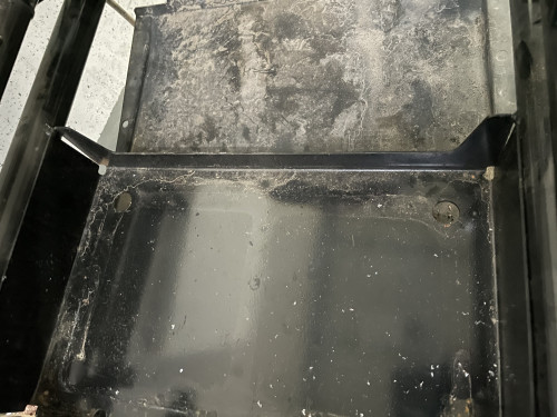

Re: Passt der Container Zwei Batterien Trittbrett in den NQI PRO
Ich lade mal einfach einige Fotos hoch.
Hier kann man sehen welche Bleche geflext werden müssen.
Habe bei der zweiten Akku auch die Buchse rumgedreht um mit dem Kabel besser ran zu kommen.

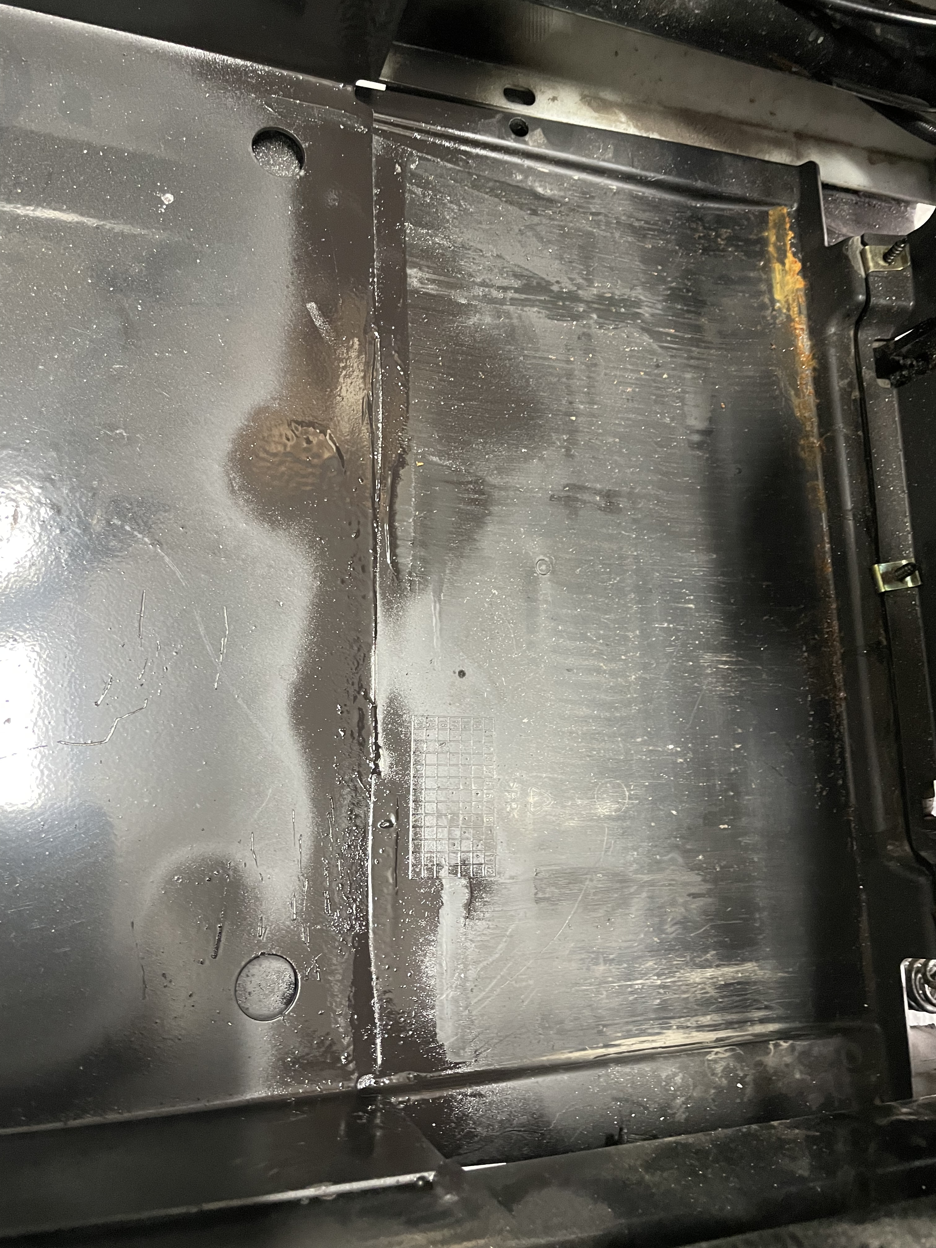

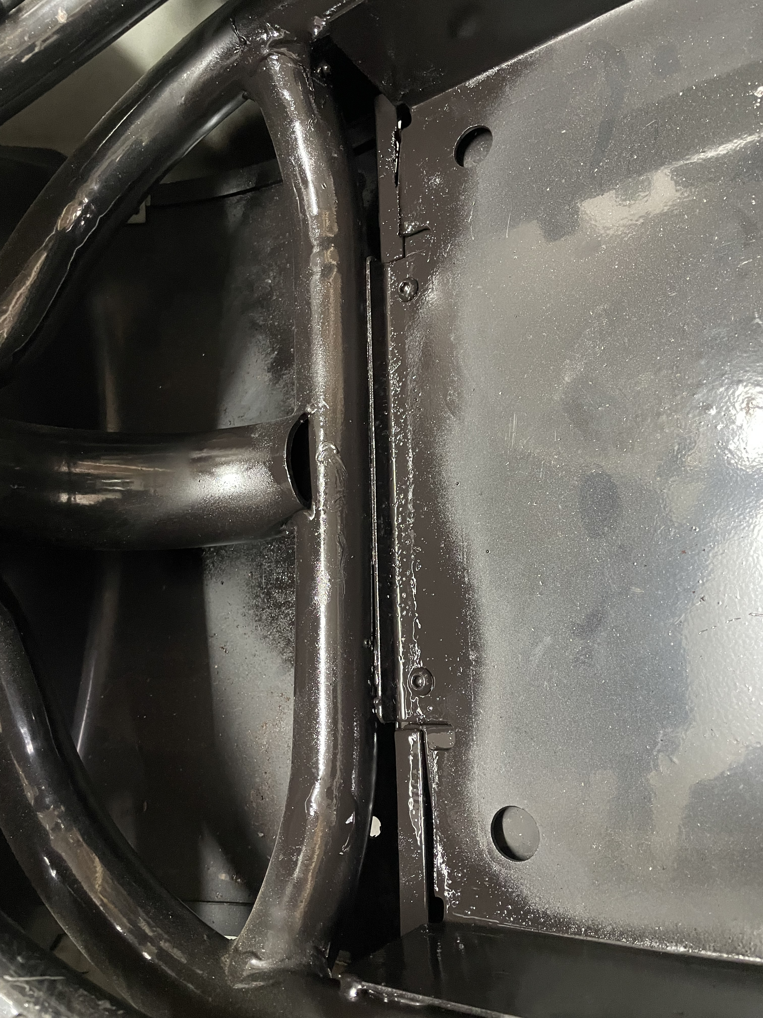

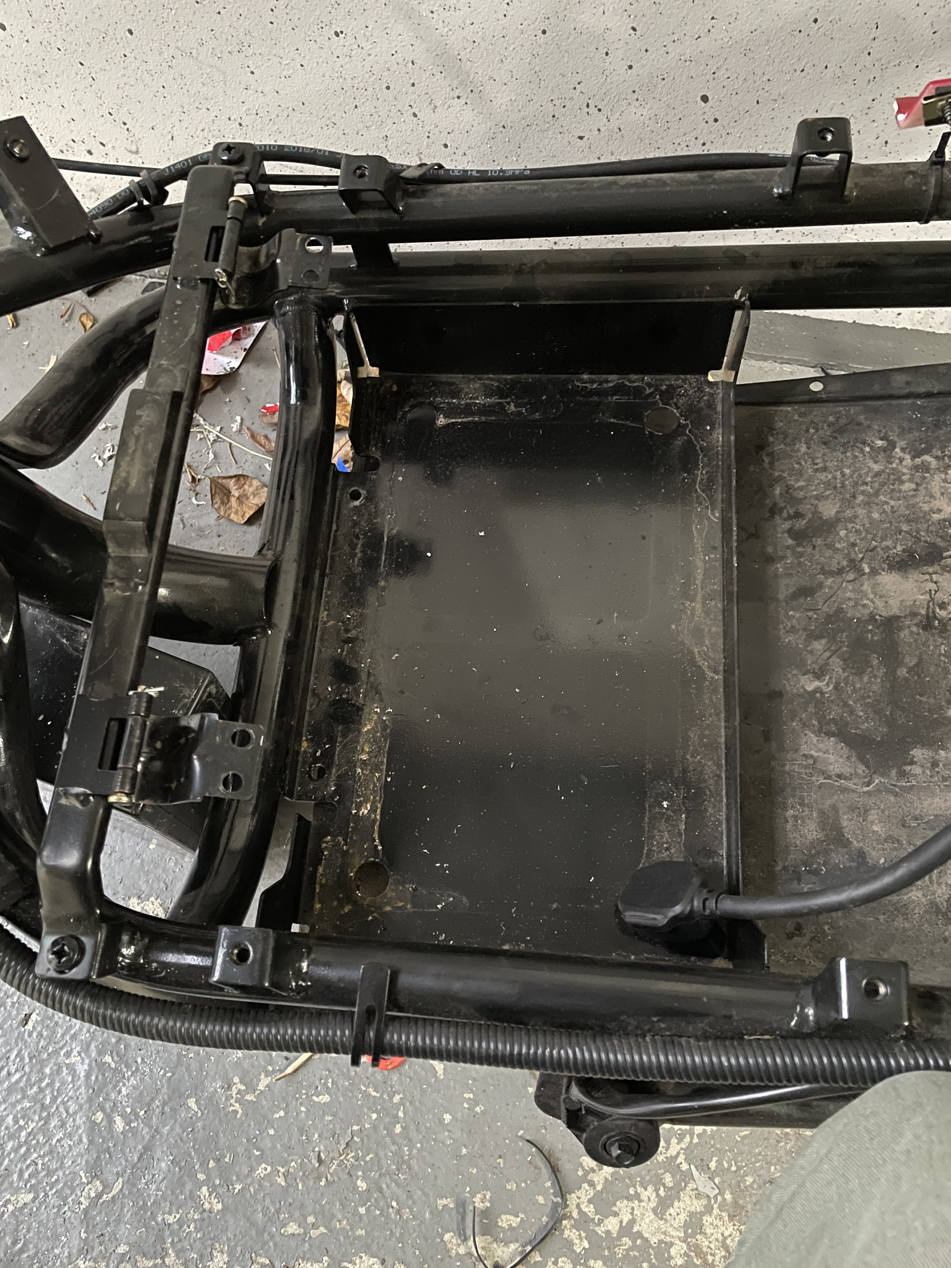

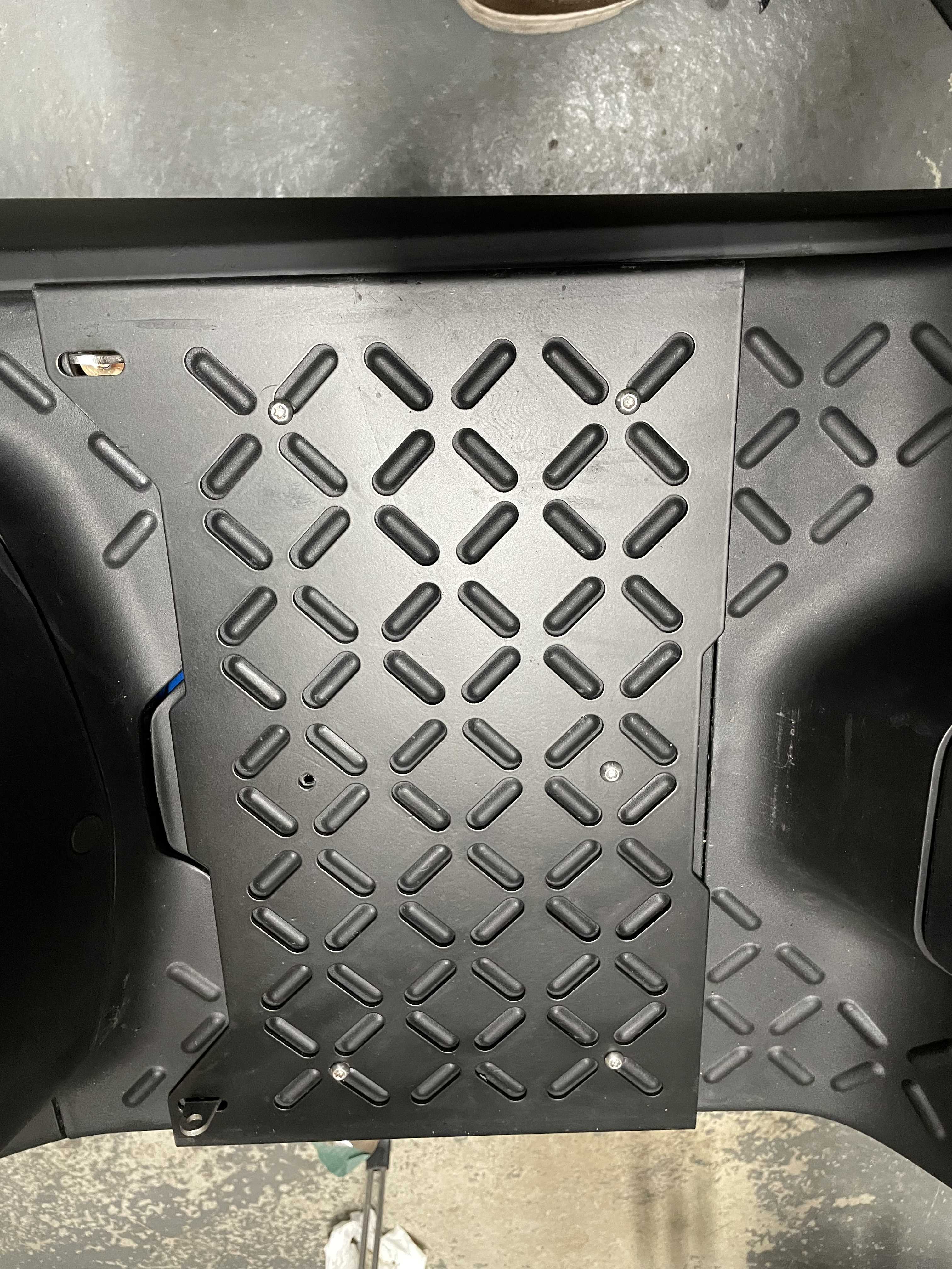

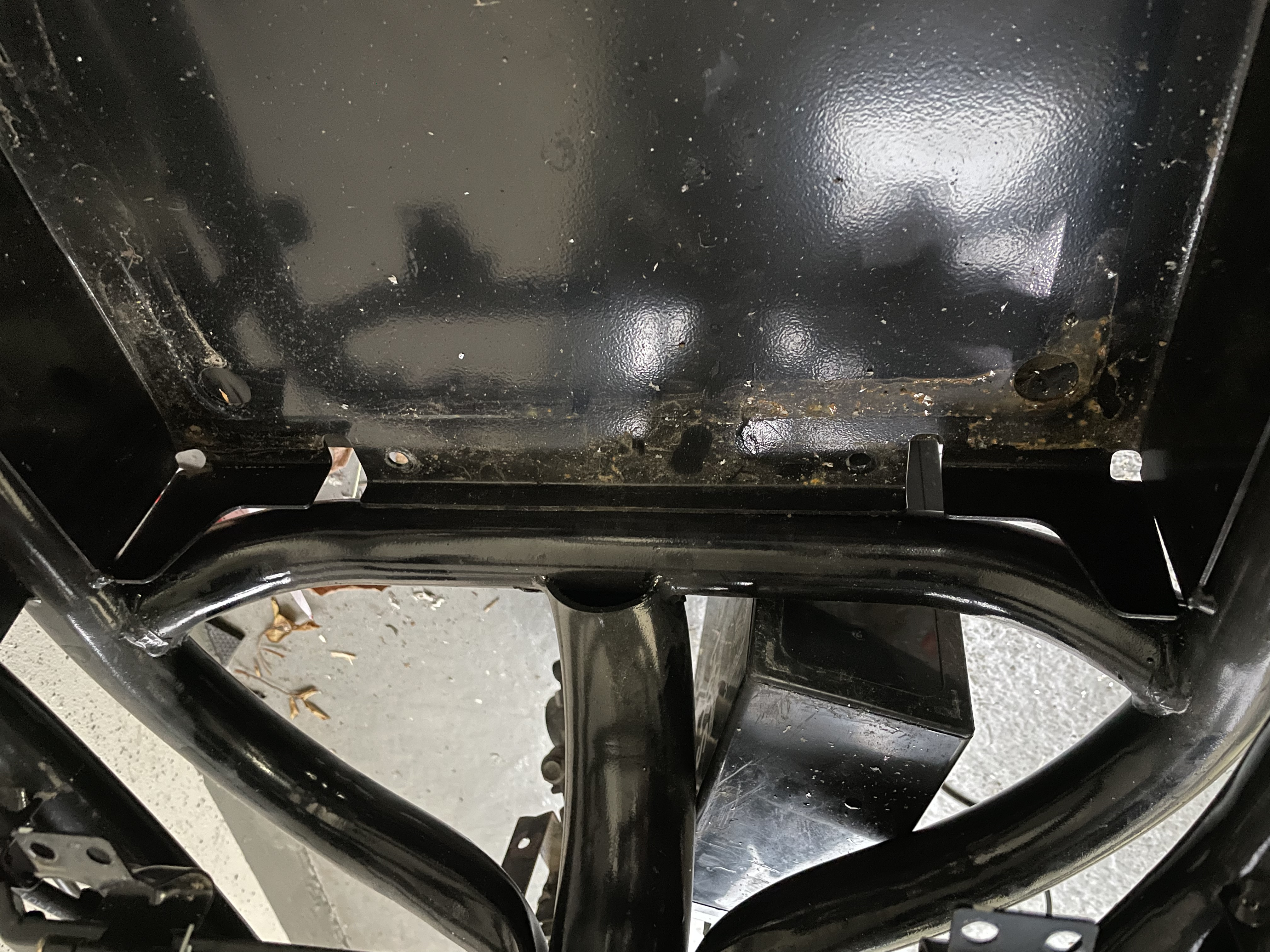

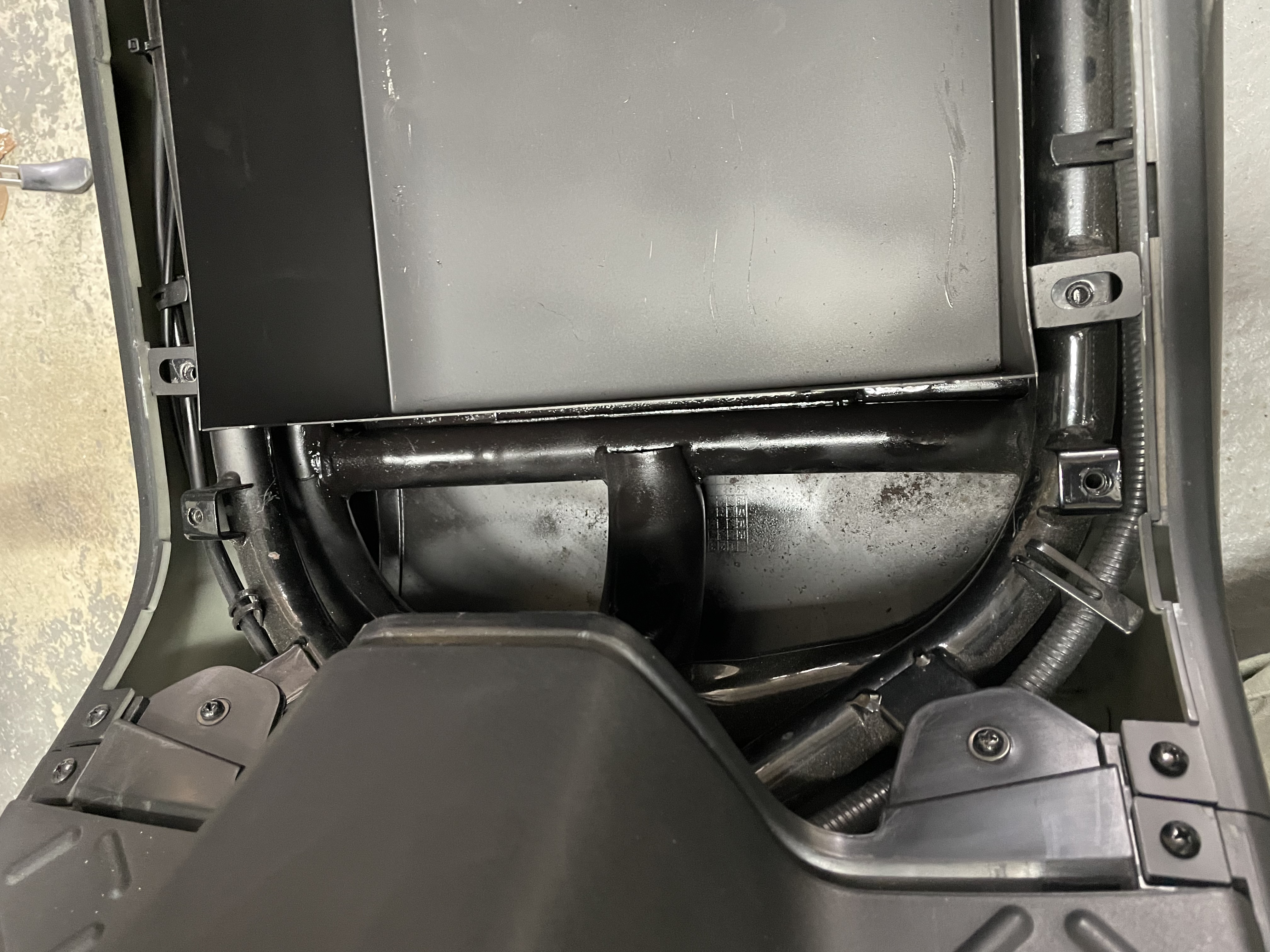

So hab noch ein paar gemacht.
Hatte vor kurzem die Wanne ausgebaut und lackiert.
Auch habe ich alle stellen am Rahmen, wo ich geflext hab neu lackiert.
