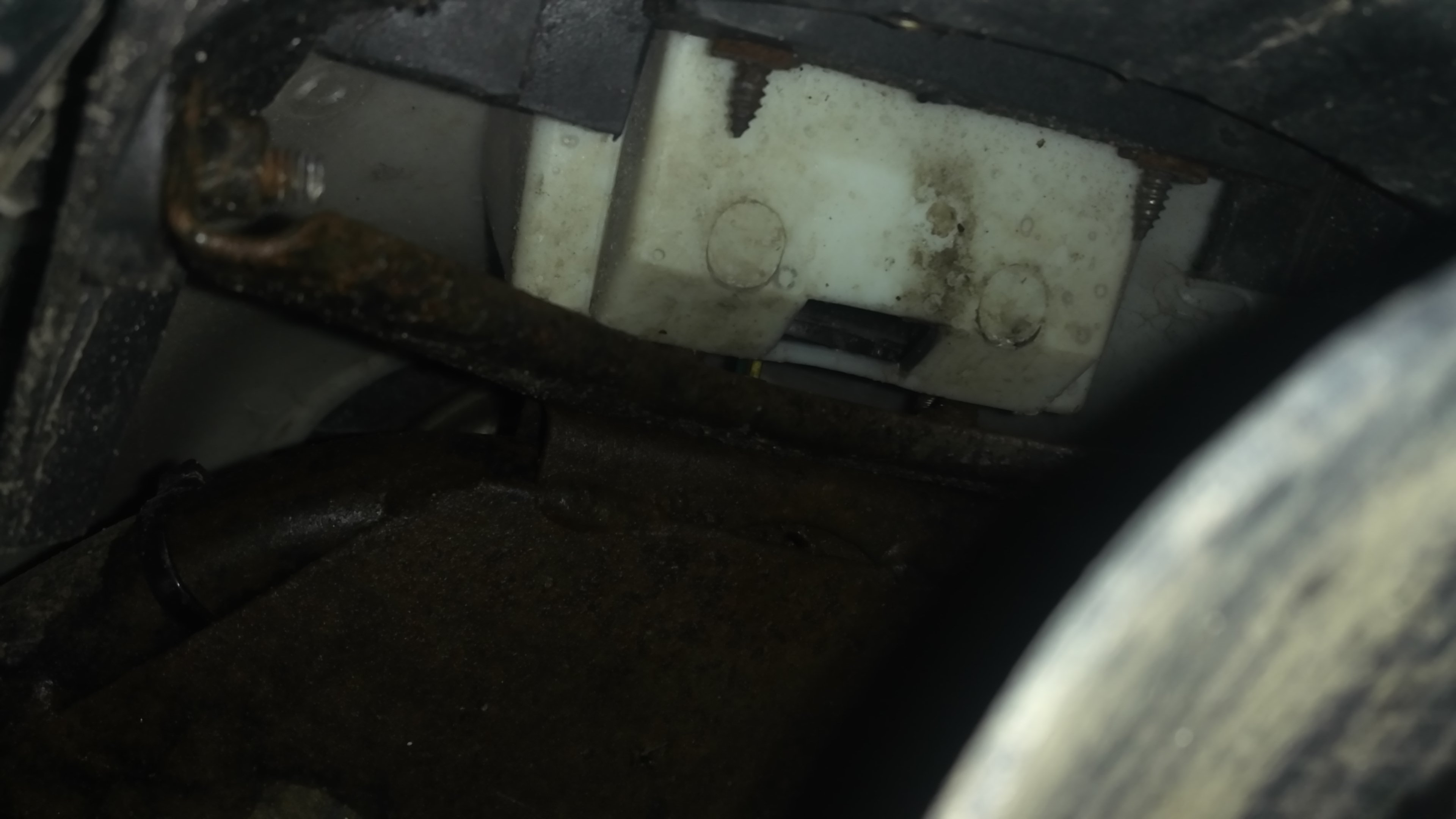

Hier Mal ein Bild von gerade eben, das ist der ältere Rahmen ohne Schutz.
viewtopic.php?f=58&t=5264&start=10
- Alf
- Beiträge: 1311
- PLZ: 53721
- Wohnort: Siegburg
Re: Einbau von Ausgleichsladern bei 48V
Der Rahmen von meinem GK, Baujahr 2010, hatte keinerlei Rostspuren am Rahmen.
Frag Didi, der hat den nämlich jetzt.
Mein Fazit:
Quatsch, außer, man hat sich vor 10 Jahren einen 500€uronen-E-Roller zugelegt. Dann könnte ich mir das vorstellen. Aber nicht bei einem neuen Fahrzeug.
Mein Fazit:
