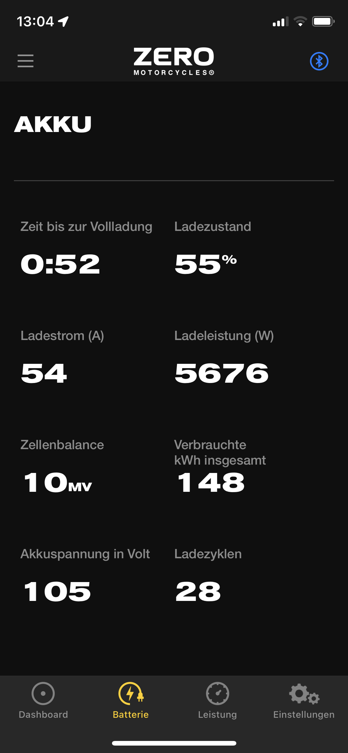

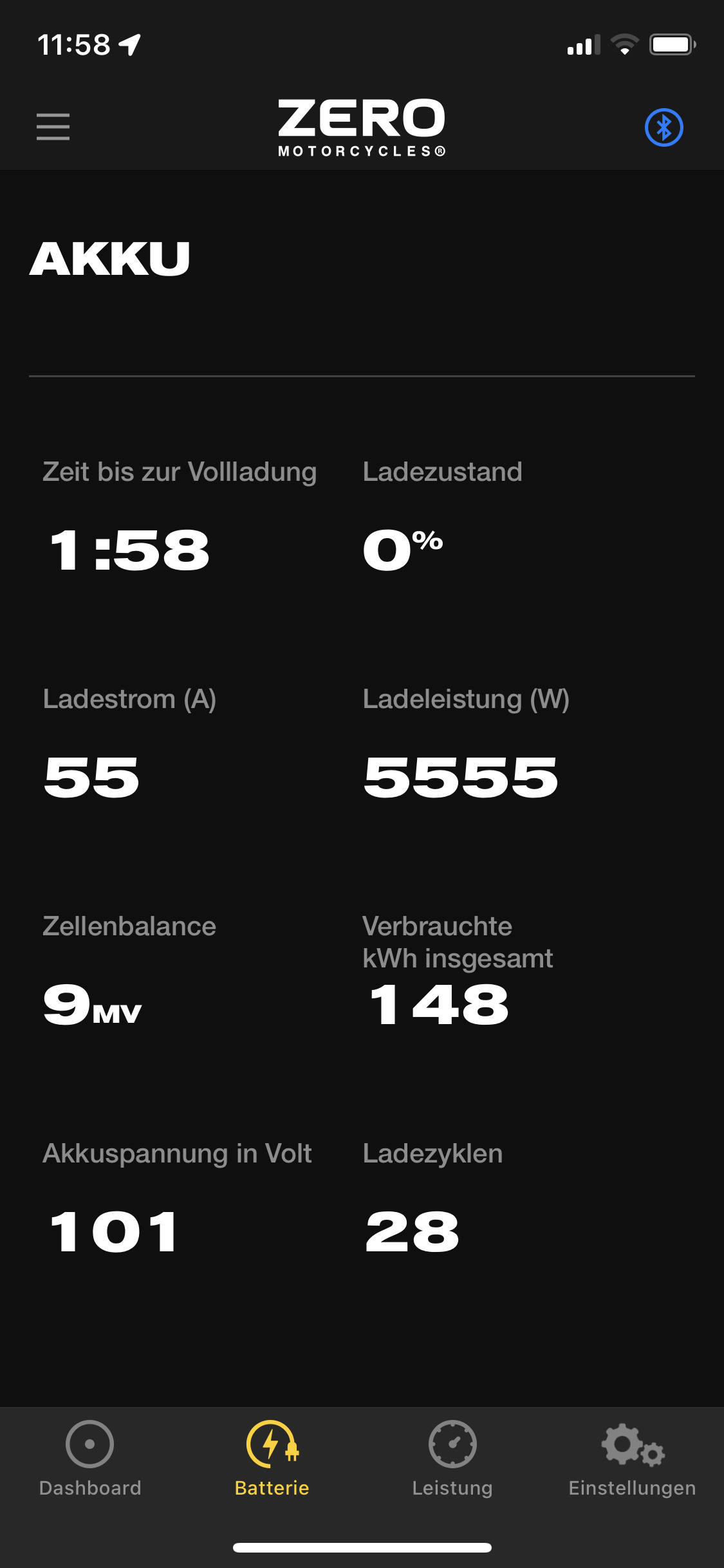

Nachdem mir mein Händler auch noch dazu geraten hatte, habe ich heute die Zero etwas zwischengeladen. Daher habe ich mir natürlich die Spannung des Akkus bei den angegebenen 0% SoC angeschaut und hab festgestellt: da passt doch was nicht?
@Profis: sollte die Zero bei 101 V nicht noch irgendwo zwischen 30 und 50% liegen? Oder ist die Anzeige in der App sowieso Quatsch?

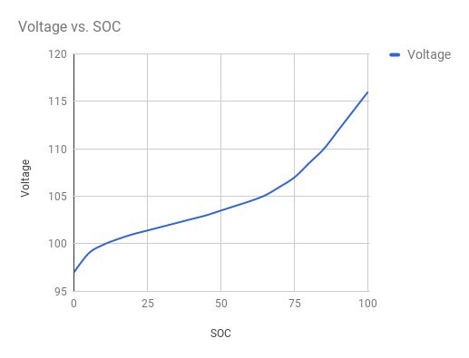

Wenn Du den leeren Akku mit über 5kW lädst (55A), und das bei vermutlich kaltem Akku, dann springt die Batteriespannung lässig von 97V (Leerlaufspannung ganz leer) auf die 101V, aber na klar doch :D Hoher Innenwiderstand wegen kalten Zellen bringen diesen Spannungssprung zustande. Mal kurz rechnen: delta U = 101-97=4V, und das geteilt durch die 55A Ladestrom, ergibt einen Gesamtwiderstand von 73milli-Ohm. Absolut normal bei kalter Batterie!
Die %-Anzeige nimmt die Batteriespannung nur bei absolutem Leerlauf als Referenz - sobald die Batterie in Betrieb ist und ge- oder entladen wird werden die Coulombs gezählt, also die Ah, so dass der Ladeprozentsatz nicht einfach von 0 auf 11% hochschnellt.
Aber das heißt, dass Du die Batterie wirklich bis 0% hast stehen lassen :o
Hier nochmals die Spannungskurve vom unofficial Zero Manual:

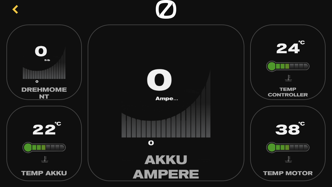

Du kannst bei der Einstellung Deines Fahrbildschirms in der App Dir sämtliche Temperaturen anzeigen lassen, Batterie, Controller und Motor. Dann hat das Schätzen ein Ende :D Bei mir sieht der Fahrbildschirm z.B. so aus:
