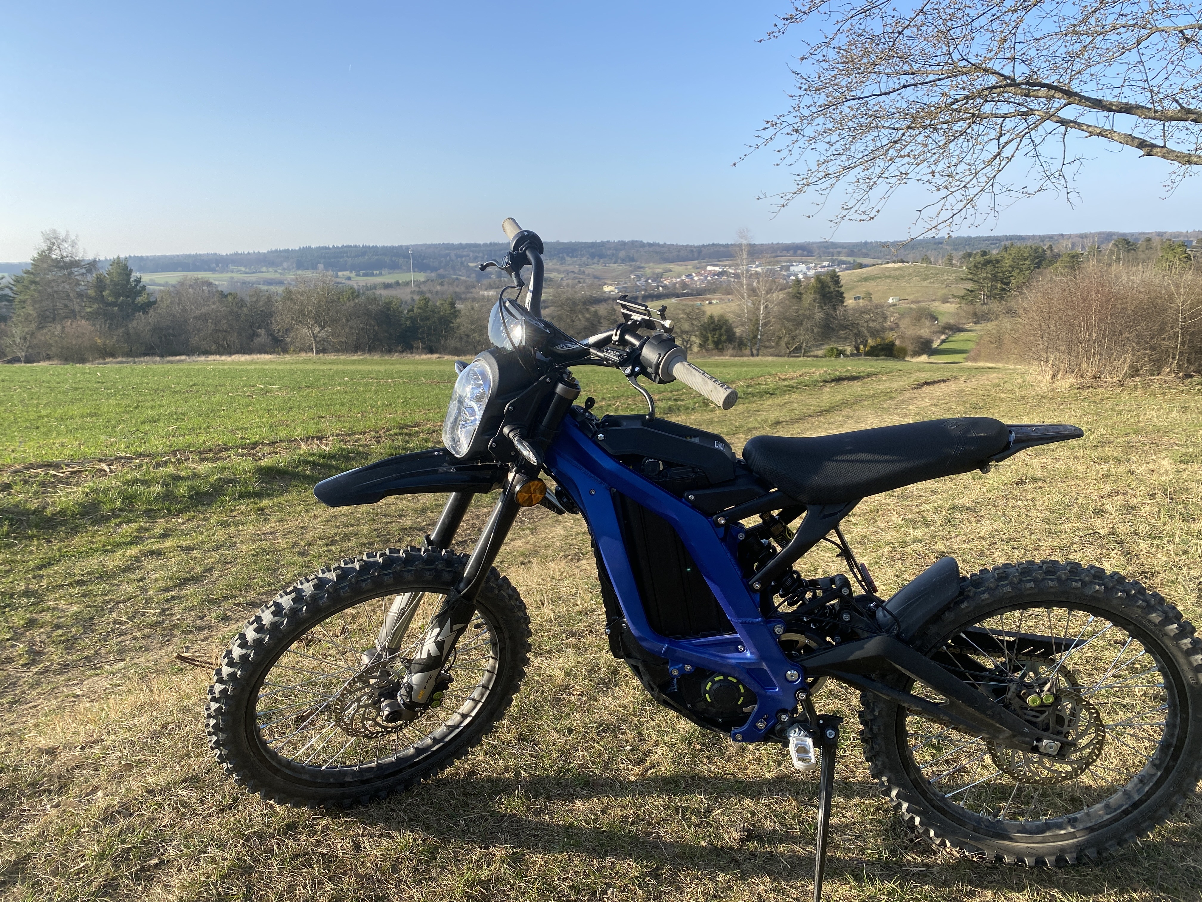

Versteh ich. Mich stört der Dreck nicht, ich finde die Optik so ansprechender und ein Frontfender kann gerne mal störend im Federweg sein.
Heute habe ich dann nochmal schnell das Wetter genutzt und den Akku wieder auf 10% runter gefahren. Das gibt morgen dicke Oberschenkel
Aktueller Stand:
- 2150 km
- Sitzerhöhung 50mm
- Fußrastentieferlegung 30mm
- Lenkererhöhung durch Gabelschaft ca 50 mm
- vo und hi Trickstuff 260 Bremsbeläge
- vorne Pirelli Scorpion MX Extra J 70/100-19 mit Serienschlauch bei 1,2 bar
- hinten Pirelli Scorpion MX 32 midsoft 70/100-19 mit Serienschlauch bei 1,3 bar
- 60er Kettenrad mit verlängerter O-Ring-Kette original Sur-ron X
- Primärantrieb 420er Kette mit O-Ring
- Manitou Dorado Expert mit Cane Creek oberer Steuersatz
- 550 lb Feder auf original DNM Stoßdämpfer
Aktueller Stand:
- 2150 km
- Sitzerhöhung 50mm

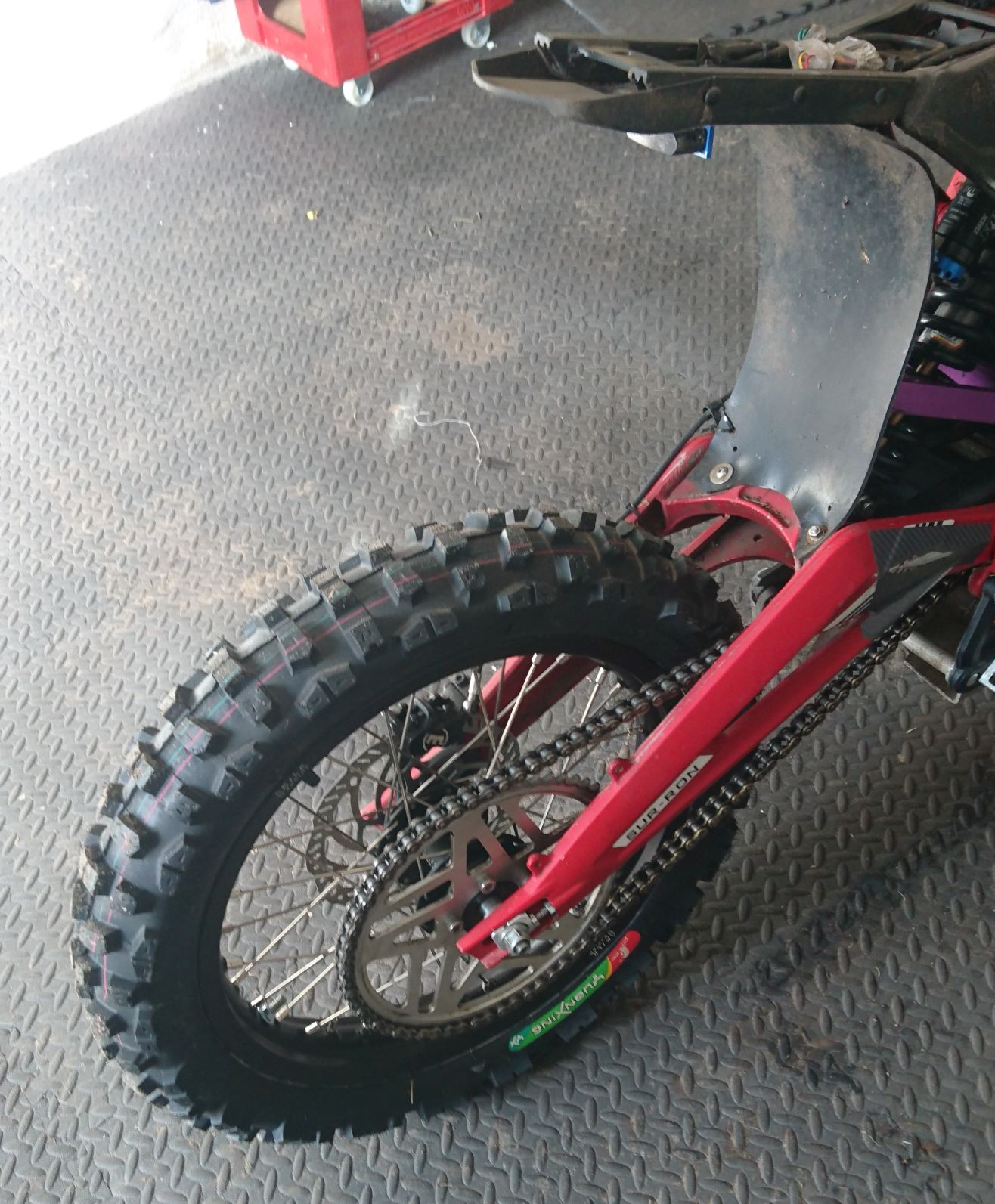

Bin auch neu hier habe die selbe sur ron wie du nur als strassenversion und dann umgebaut zur off-road Version.
Ich habe die Reifen bei Gruber Parts im Gp packet geholt Vollcross
reifen.

Welche Reifen sind das? Kannst gerne im Reifenthread antworten.
Lars Gerhardson
- Beiträge: 2
- Registriert: So 10. Jan 2021, 17:31
- Roller: Sur-ron Offroad Performance
- PLZ: 61273
Re: Meine Sur-ron Offroad Performance und Upgrades
Das müssten die Mitas Terra-Force MX SM sein.
Einer der leichteren MX Reifen in 70/100-19.
Den möchte ich ebenfalls, jedoch in der Mischung MH, als nächstes testen.
Die MH Mischung für mittlere härtere Untergründe hat ein weicheres Gummi. Da ich viel Steine und Wurzeln habe, sind diese meine Wahl.

Ja genau sind die Mitas find die absolut genial kommst
Überall durch und hoch
sehr geil die Reifen bin echt zufrieden damit
