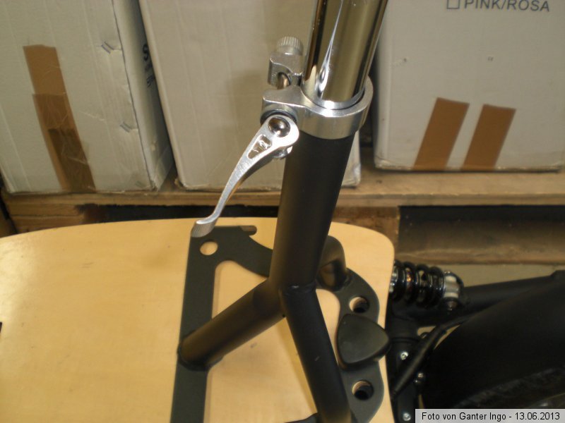

Neues Sattelrohr ab Juli 2013
Hallo.
Ich mache weiter mit meinen Neuigkeitsberichten zu den Veränderungen bei den Fahrzeugneuauslieferungen ab ca. Mitte Juli 2013.
Es wird ein neues, dickeres Rohr an der Sattelstange geben. Ihr werdet es auf dem nachfolgenden Foto sicherlich nicht erkennen können.
Das Rohr ist dicker und dadurch wesentlich stabiler. Aber achtet mal auf den Schnellspannhebel. Bislang war es so, dass man, wenn man die Erstmontage oder auch Demontage, aber insbesondere das Einstellen der Sitzhöhe machen wollte, die Sattelstange erstmal lockern musste. Dazu musste man einen kleinen unhandlichen Hebel, der einem in die Finger drückte, viel und lange drehen. Und einen Schraubenschlüssel brauchte man auch. Und die bisherige Befestigung, die es übrigens auch an vielen anderen E-Scooter-Modellen gibt, hat sich sehr leicht verbogen. Jetzt hat das Ganze einen Schnellspannverschluss, den man nur mit einem leichten Handgriff umlegen und öffnen kann. Ich zeige das hier auf dem nächsten Foto:
Genial, aber vielleicht mit einem kleinen Wehrmutstropfen für alle, die das Sattelrohr austauschen möchten: Weil das Rohr vom Umfang her dicker ist, wird natürlich auch ein neues Unterteil, ich nenne das schwarze Ding mal den Dreibeinständer, benötigt, dessen Innenrohr einen größeren Durchmesser hat, damit die neue Sattelstange auch hinein passt.
Leider habe ich vergessen zu fragen, ob es das neue Sattelrohr später dann auch als Ersatz- /Zubehörteil geben wird. Das wäre sicherlich auch noch bezahlbar. Aber der schwarze Dreibeinständer, der auch erneuert werden müsste, dürfte doch so einiges kosten. Ob sich das dann lohnt? Ich werde mal bei einem der nächsten Telefonaten mit der Fa. Eneway klären, ob es diese Neuerung auch als Zubehör bzw. Ersatzteil zu kaufen geben wird.

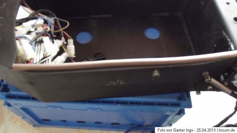

Weitere Verbesserungen ab Juli 2013
Hallo.
Dieses Foto hatte ich schon einmal eingestellt:
Zwar leider nicht auf dem Bild zu sehen, aber wer einen Revoluzzer oder Revoluzzi sein Eigen nennt, der weiß, dass die Kabel für Motor, Rück- und Bremslicht links im Akkukasten seitlich entlang laufen und mit drei Klebestreifen an der inneren Seitenwand befestigt sind.
Das kann problematisch sein, denn wenn man die Akkutasche einsetzt und dieses nicht ganz gerade macht, kann unter Umständen die Kabelführung samt den Klebestreifen abreißen, wenn man dagegen stößt. Daher wird es bei den Neuauslieferungen ab Juli 2013 folgende Verbesserung geben: Eine Abdeckleiste entlang der kompletten inneren, linken Seite. Diese ist abnehmbar, aber gegen die Verkantungen beim Einsetzen des Akkupacks, gesichert und schützt so die Kabel.
