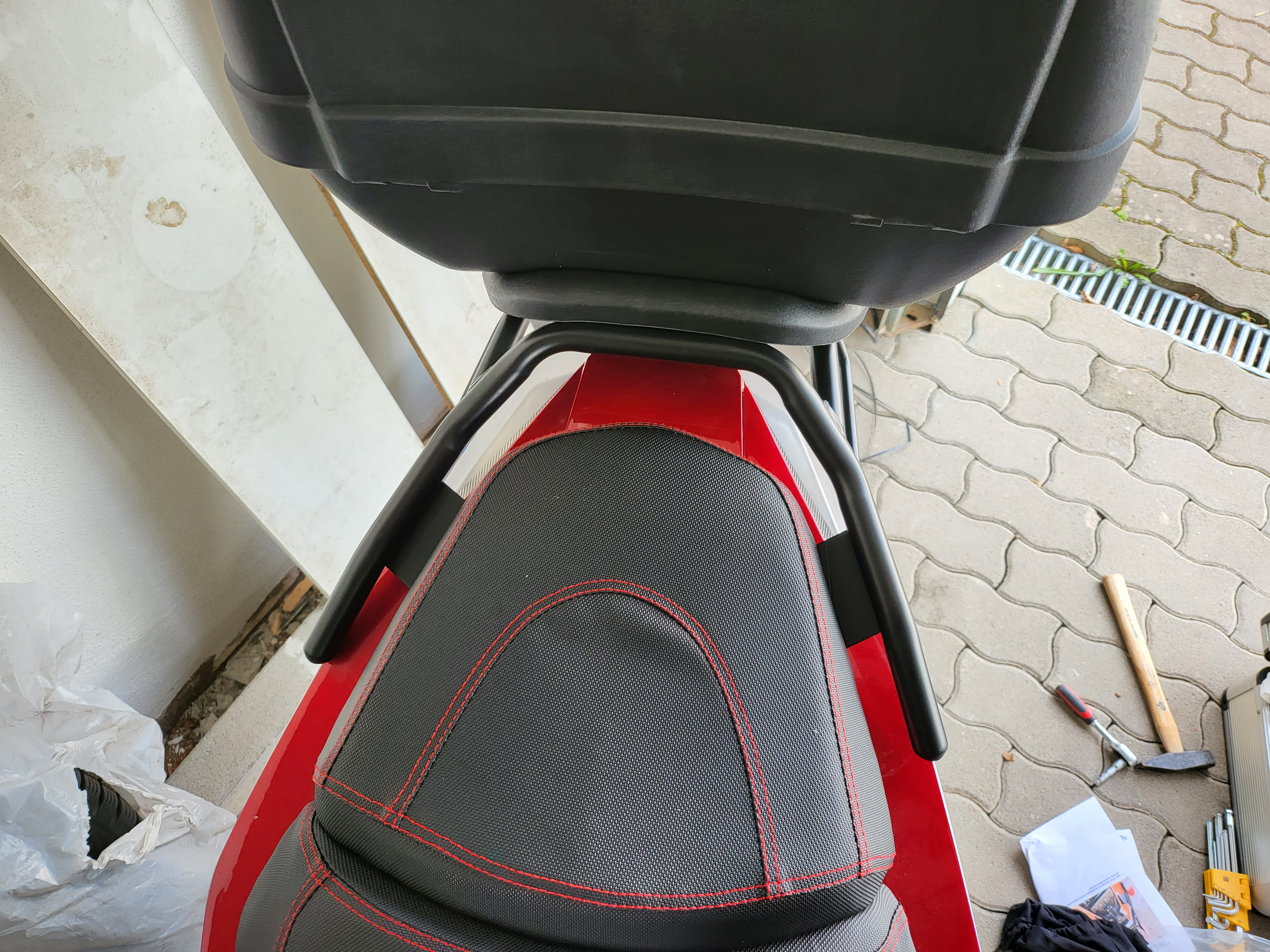

Busfahrer 1910 hat geschrieben: Sa 26. Mär 2022, 19:18 Thema Topcase Träger
Für den GT Union Darkness der von der Karosserie auch baugleich ist, ist ein Topcase Träger über Gt Union für 49,00 Euro bestellbar.
Befestigung über das Gewinde der Haltegriffe.
Vom Bild her müsste das passen
Hab mir den Topcase Träger bestellt und gestern angebaut. Passt alles wie es soll. 👍🏼

Sieht gut aus. Ist da auch das Louis Topcase dran montiert?

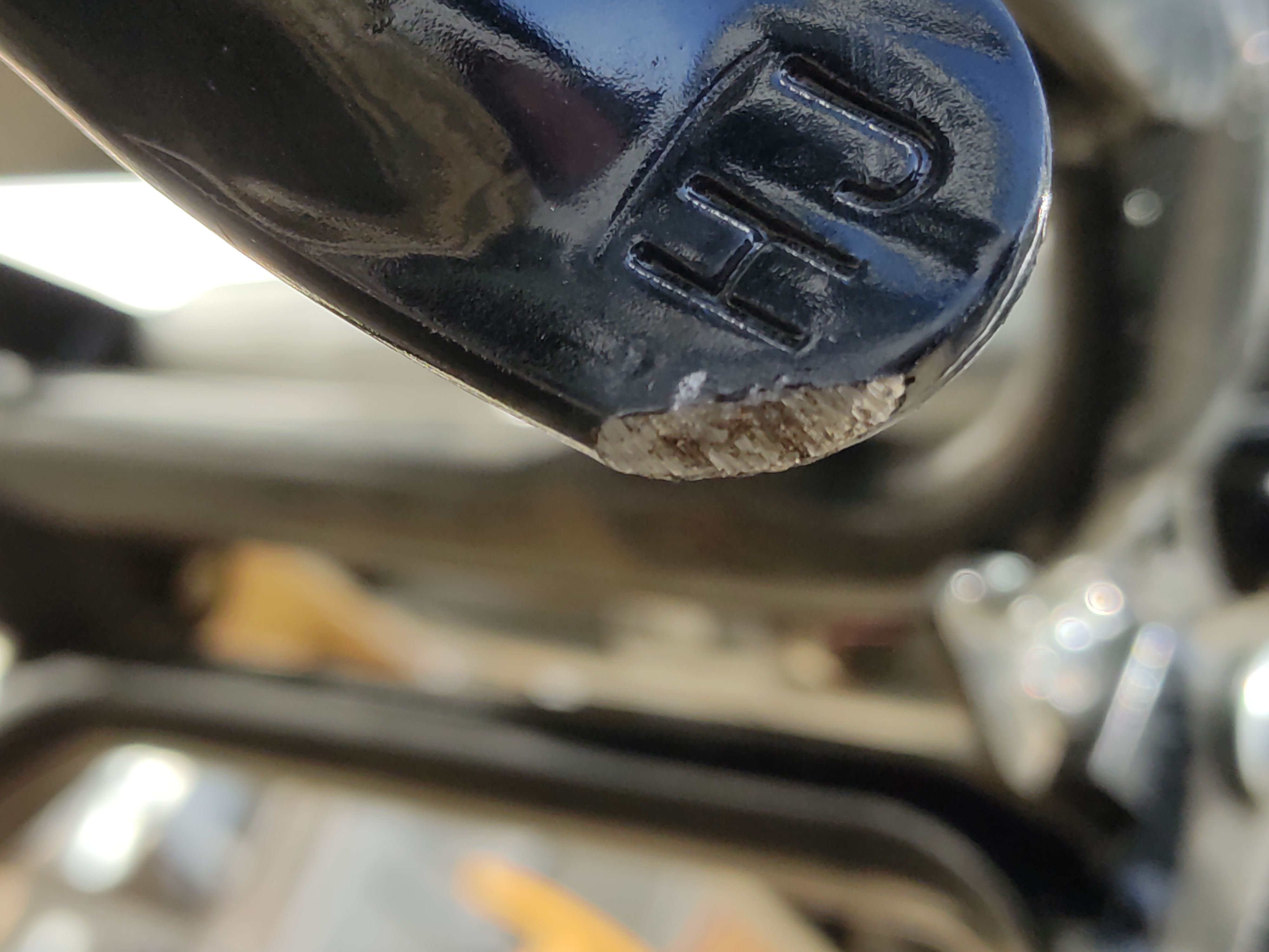

Achtung Freunde der zügigen Gangart. Der Seitenständer schleift relativ schnell. Ich bin eben zugegeben zackig durch einen Kreisverkehr gefahren und da hat es unschön gekratzt. Da werde ich was dran tun.

Kadett 1 hat geschrieben: Do 7. Apr 2022, 17:59 Achtung Freunde der zügigen Gangart. Der Seitenständer schleift relativ schnell. Ich bin eben zugegeben zackig durch einen Kreisverkehr gefahren und da hat es unschön gekratzt. Da werde ich was dran tun.
Einfache Abhilfe:
Den Kreisverkehr andersrum fahren. Dann stört kein Seitenständer. :D
Im Ernst. Was willst denn machen? Ich hätte ihn gerne etwas kürzer, der Roller steht schon sehr gerade auf den Seitenständer gelehnt. Mir zu steil.

Ich schrub ja bereits das da richtig viel platz ist bzgl Akku. Den Ständer werde ich bearbeiten. Die Lasche bzw. die Auflage ist deutlich nach unten geformt das kommt weg und wird mehr gerade da kommen ca. 10-15mm mehr Freiheit zustande . Das sind einige Grad mehr Schräglage möglich ohne sich auszuhebeln. Bei der gelegenheit kann man auch geich mal 2-3mm kürzen und schon steht er nicht mehr so gerade. 8-)
