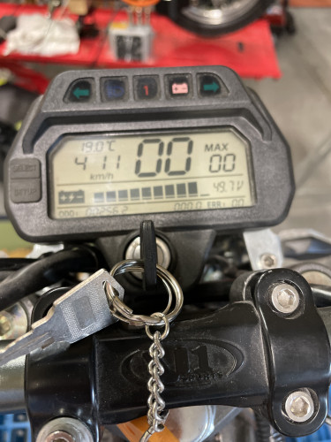

Hallo, soweit läuft alles mit dem Controller.
Bis auf die Geschwindigkeitsanzeige geht auch das Display.
Kennt sich jemand damit aus ,

Ich habe das Display geöffnet, dann sind mir gleich die zwei der drei Kondensatoren 100 35V SYK entgegen geflogen. ( Runde silberne Knöpfe :shock:
Von dem Kabelanschluss habe ich ein paar Bilder geschossen. Welches Kabel für die Geschwindigkeitsanzeige zuständig ist, ist mir noch nicht klar.
Ich hoffe da sich hier jemand auskennt.
