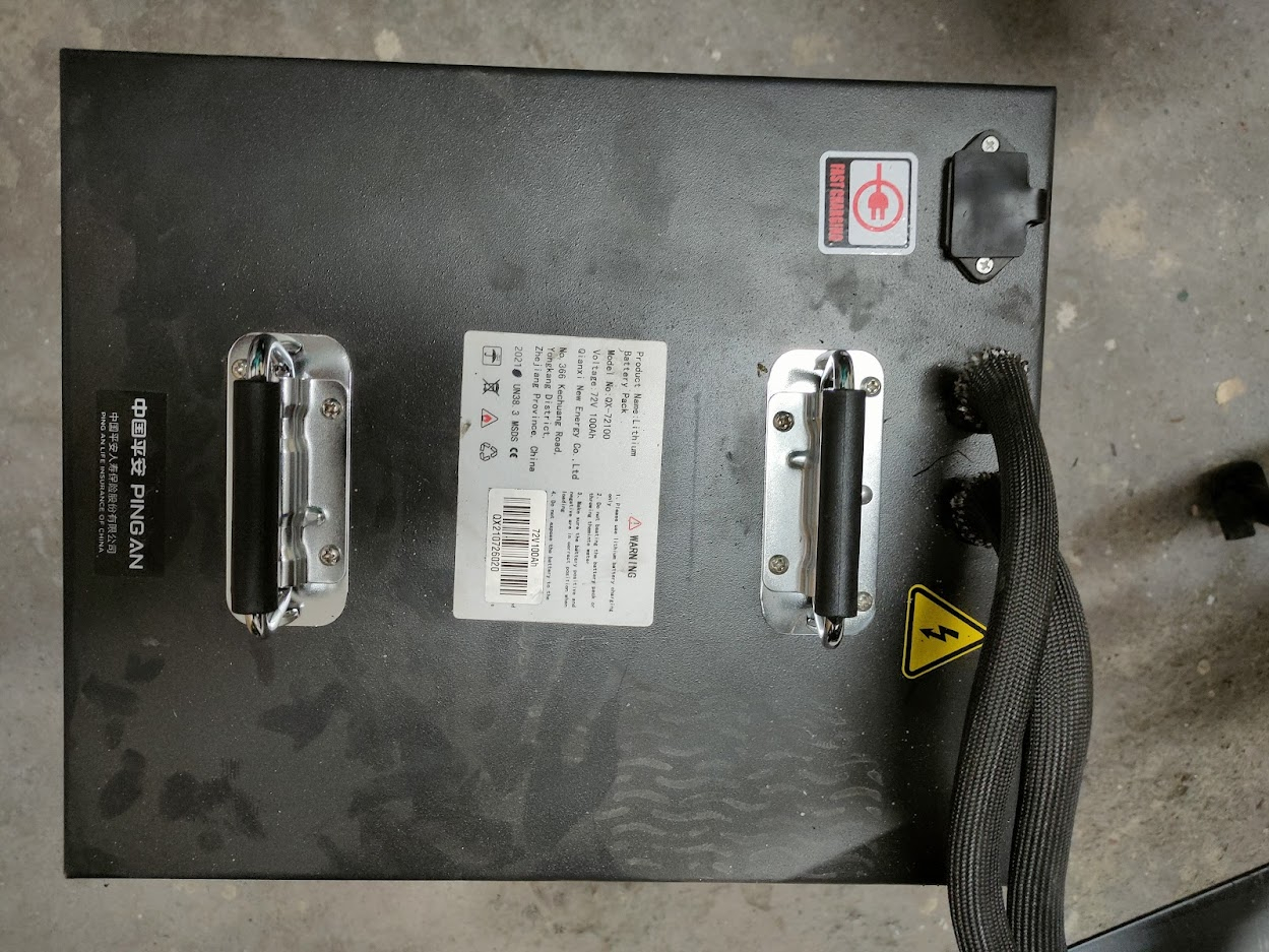

Guten Morgen
Ich habe nach einem Schnellladegerät für Odin gesucht, aber das, das sie in Spanien verkaufen, ist meiner Meinung nach ziemlich teuer.
Die, die hier verkauft werden, sind diese:
https://www.gran-scooter.com/repuestos- ... -2722.html
https://www.gran-scooter.com/repuestos- ... -2720.html
1.- Kennen Sie ein Ladegerät, das mit Schnellladung kompatibel ist?
2.- Das Schnellladegerät, das an die Steckdose angeschlossen werden sollte, die es an die Batterie oder an den normalen Stecker anschließt?

Beitrag von jivanmp »
Halligore hat geschrieben: Mo 18. Apr 2022, 13:46 Schau mal ab seite 45 im Forum da wird über das Thema berichtet
Ja, ich hatte es gefunden
Aber die, die Jeff empfiehlt, ist 20A, und ich suchte nach einer, die ich in einen der Koffer einbauen könnte, damit ich sie immer in Reserve hätte.
Wenn ich den benutzte, der sagt:
https://www.aliexpress.com/item/1005002433424642.html
Ich bräuchte 2, um es schnell aufzuladen wie das Original (40A)
Deshalb habe ich gefragt, da mir 624 € für dieses Ladegerät zu hoch erscheinen

Beitrag von Halligore »
Genau 2 Lader und dann beide zusammen benutzen das mache ich auch so.

Beitrag von jeff-jordan »
Ich hab' in meinen beiden Koffern insgesamt 3 Ladegeräte:
2x die 84V/20A Teile (die allerdings tatsächlich nur 15A liefern) und das 10A original-Ladegerät.
Damit kann man, je nach zur Verfügung stehender Zeit, mit 10, 15, 25, 30 oder 40 Ampere laden; abhängig davon welche und wieviele Ladegeräte zusammengeschaltet werden.
Natürlich muss man auch ein wenig aufpassen, was die entsprechende "Steckdose" hergibt (2,2kW wenn mit 10A abgesichert, 3,7kW bei 16A Absicherung oder Typ 2 Ladesäule).
Zusätzlich dann noch den "Reservetank" (Fahrad-Akku mit 48V/13Ah) + DC-DC Wandler, sowie ein Typ-2 -> Schuko Adapter und ein 3m Schuko-Verlängerungskabel (mit IP44 Mehrfachstecker).
Viel mehr als ein paar warme Motorradhandschuhe und eine Sicherheitsweste passen dann aber auch nicht mehr in die Koffer rein :? .
Somit bin ich aber immer für alle möglichen Ladesituationen gerüstet.
