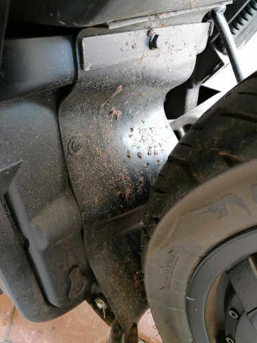

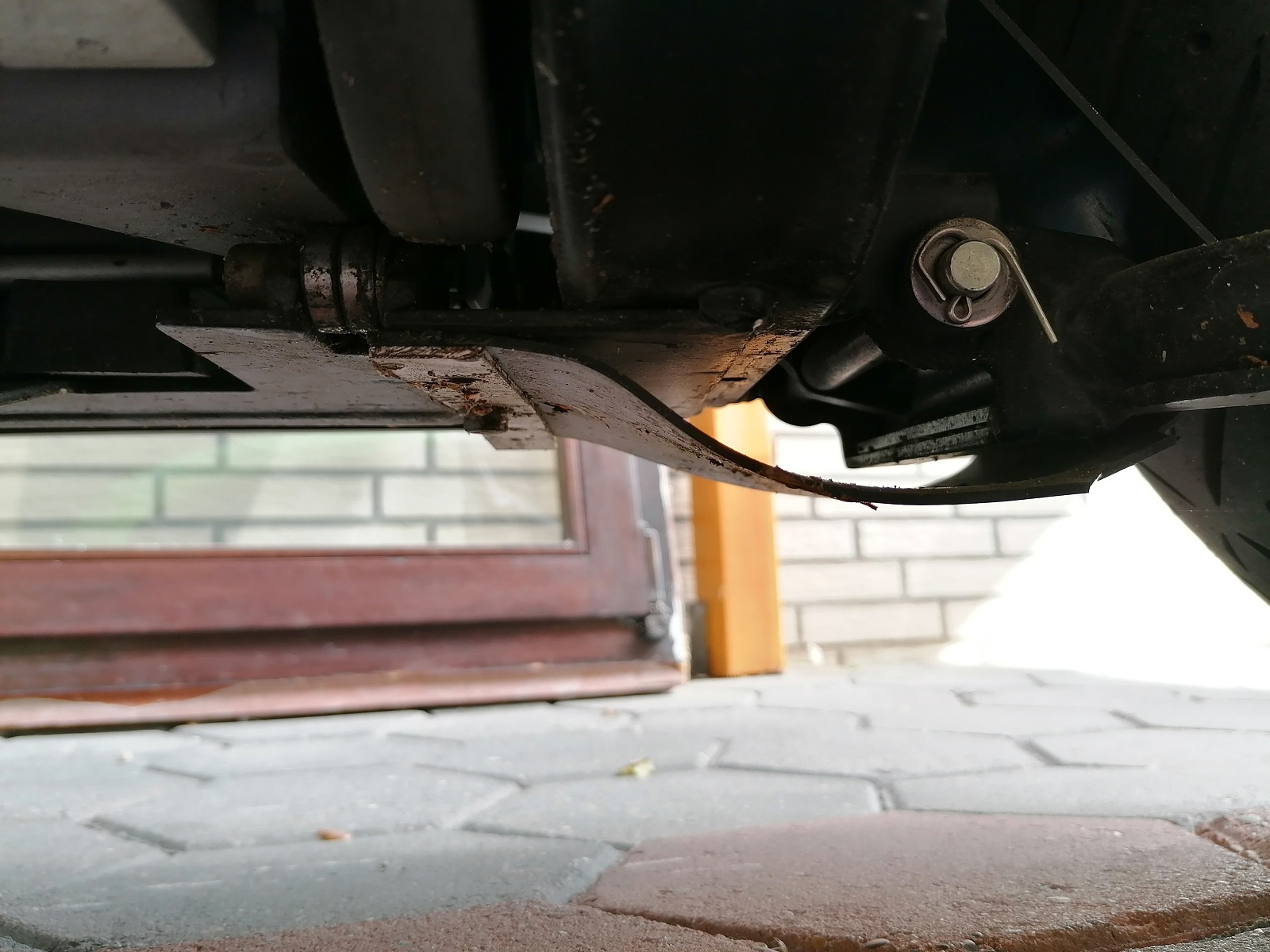

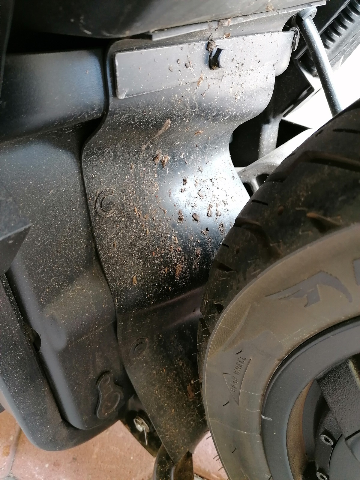

Habe es bei mir mit einem 150 x 600m und 2 mm Gummistreifen gelöst. Bis jetzt ist da Batteriefach fast trocken und der Hauptständer ist so auch geschützt. Das Loch oben ist schon vorhanden und am Kunstoff habe ich Kunststoffdübel verwendet. Unten eine Bohrung gesetzt und dann mit Schraube und Aluminumstrebe befestigt. Unten etwas mehr Luft bei dem Gummi lassen lassen, weil der Hauptständer ausgefahren mehr Platz braucht. Hoffe es ist auf den Bildern zu erkennen und verständlich. Ansonsten melden.
Das Gummi habe ich bei Amazon bestellt "Develory Gummistreifen 15cm breit"
Gruß Kalle

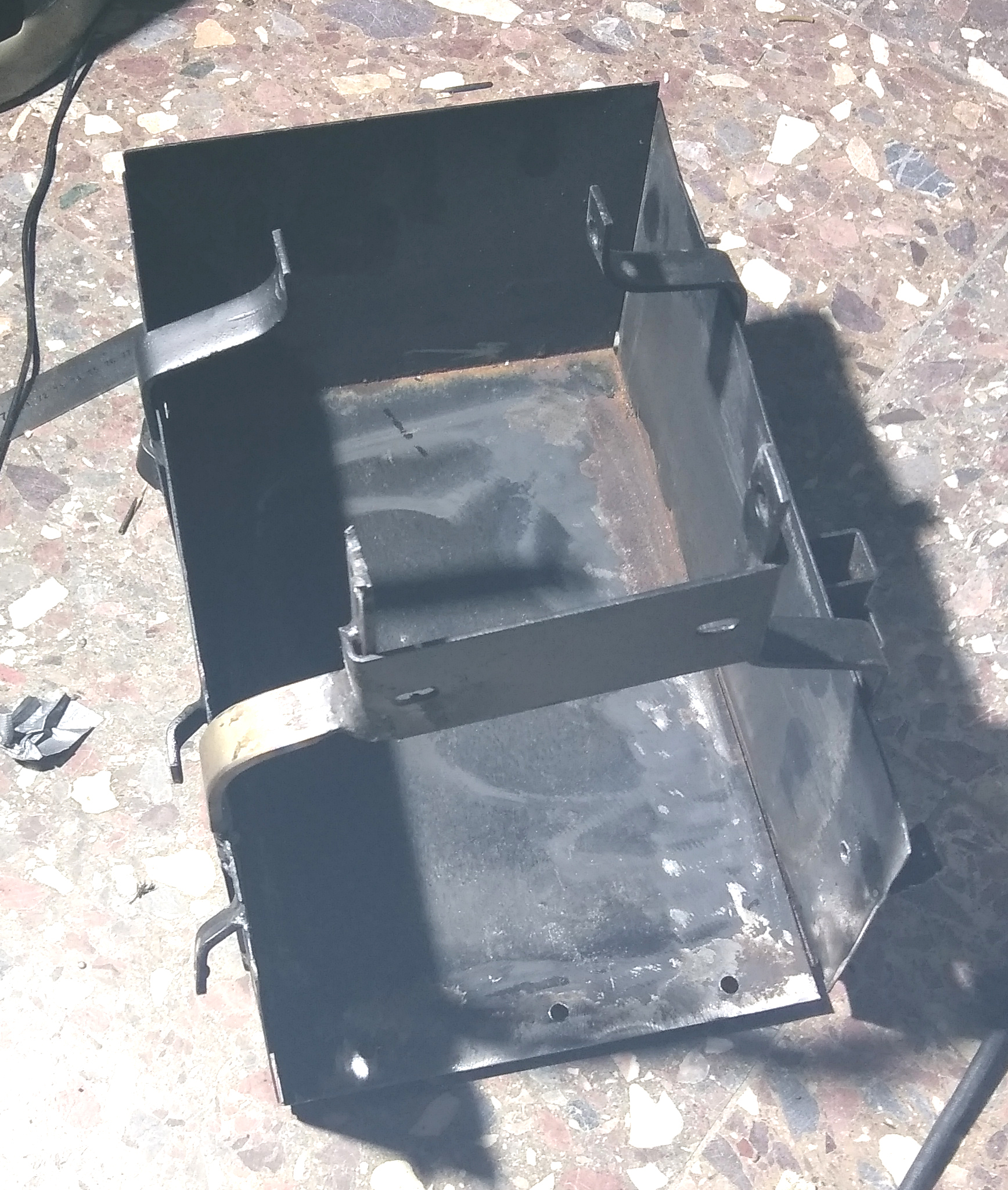

Ja es gibt auch an Rollern/Motorrädern aus China solche Roststellen. Beweis, meine Wuxi M3:
Akkufach
Akkufach
Das ist das Akkufach vor Einbau des neuen Akkus. Man sieht die Roststellen innerhalb des Faches (vermutlich nicht gute, undichte Schweissnähte?).
Sonst hätte es im alten Akku nicht 1/4 L Wasser (nach F.Demmer) gegeben...?

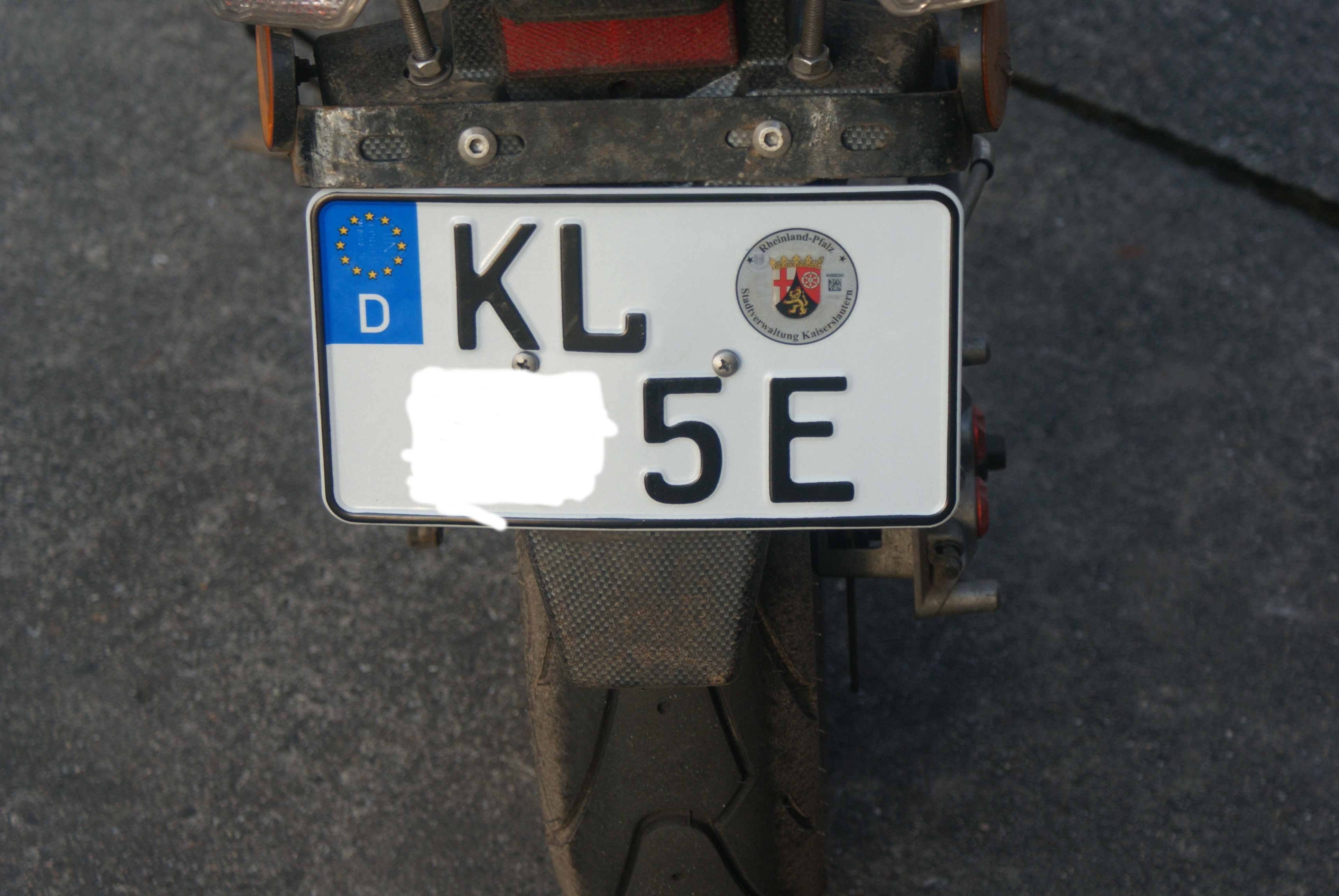

Kennzeichenhalter
Kennzeichenhalter
Oberhalb des Kennzeichens, der Querrahmen (an dem die seitlichen Reflektoren angebracht sind)
musste ich selbst entrosten, neu lackieren und die Schrauben alle gegen welche in V2A austauschen.
Für das Kennzeichen auch!
