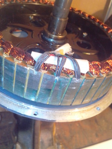

Hmmmm....bis dato habe ich noch nichts Platinenähnliches bei meinem Motor innen drin gefunden - siehe Fotos, weiter oben. Seid Ihr sicher, dass die Platino "irgendwo" drin ist?
Auf Seite 12 dieses Forenteils ist ja ein Bild von einem laufenden drin und eins von mir. EInmal (laufender) ist die Platine zu sehen, auf einem weißen Plastikfolienteil. Bei mir: nur Folienteil, kleiner....ist da diese Platine drin?

Re: Tisong TM-300
Die Platine ist grüüüüünnnn und nicht zu übersehen. Die insgesamt 9 Beinchen der 3 Hallsensoren sind hier eingelötet. 2 der Hallsensoren sitzen auf den Polschuhen und der mittlere in einer Nut. Gutes Gelingen!

Re: Tisong TM-300
Die meisten Radnabenmotoren haben diese grüne Platine nicht und die brauchst Du auch nicht. Alle 3 Hallsensoren haben eine gemeinsame Stromversorgung dünnes rotes Kabel +5V und dünnes schwarzes Kabel 0V. Du mußt das dünne gelbe Kabel verfolgen und diesen Sensor auswechseln.

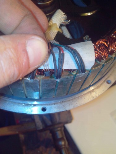

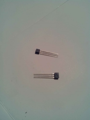

Und JETZT KANN'S SEHR BALD LOSGEHEN. Muss nur noch einen Lötkolben besorgen, Lötzinn und eine ruhige Hand trainieren.
Zuerst aber: wie bekomme ich die Hallsensoren GUT raus, ohne an den Metallplatten was zu zerstören/-kratzen?
So sieht's aus: und näher, mit GELBEM DRAHT und HALLSENSOR dabei: Nächste Frage: Schrift auf den HALLSENSOREN nach AUßEN uder nach INNEN? WIrklich mit SILIKON reinkleben?
Und dann: ich mach lieber ALLE drei neu - oder wirklich NUR DEN, AN DEM DAS GELBE KÄBELI DRANHÄNGT? DANKE FÜR EURE ANTWORTEN
