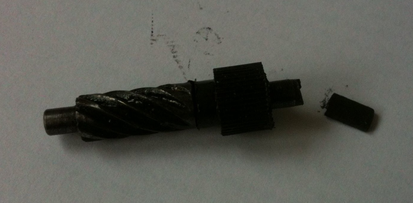

Heute ist der Tacho ganz ausgefallen. :o
Wenn ich ein paar Tage ohne Tacho fahre, ist der Stand dann wohl richtig, da er ja vorgeht. :)
Mal sehen ob ich da mal wieder selber schraube oder das der Werkstatt überlasse.
Vielleicht bekommen die das mit der richtigen Geschwindigkeit ja hin :?:

Da ich gerne den original Tacho instand setzten möchte hab ich mir eine Tachoschnecke im eBay bestellt.
Promt kam eine falsche.
Das ist nicht einfach die Richtige zu finden. :cry:
Die Rollerläden hier winken bei dem Modell auch ab.
Hab mal bei e-sprit und bei e-rollers.de angefragt, aber noch keine Rückmeldung bekommen.
Mal sehen ob die diese liefern können.
Wenn ich nach einem baugleichen Roller wie z.B. Benzhou YY125T-32 suche finde ich zwar die richtige Tachowelle, aber den falschen nicht dazu passenen Tachoantrieb :shock:
http://www.ebay.de/itm/Tachowelle-GY146 ... 1096923672
http://www.ebay.de/itm/Tachoantrieb-GY1 ... 0837383268
Die sind nicht kompatibel miteinander :cry:
(die Welle ist unten geschlitzt zum Einstecken - nicht zum Schrauben mittels Überwurfmutter)
Bei einem Wiener Händler habe ich eine gefunden, vielleicht passt diese dann (echt vergoldet) :?:
http://www.ebay.de/itm/121099377902?_tr ... 97.c0.m619

Reutlingen ist auch noch eine gute Idee :idea:
Der Antrieb/Schnecke ist defekt, die Welle ist noch okay (den abgebrochenen Stift hab ich aus der Welle rausbekommen) ;)

@alf
Danke für das Angebot, aber deinen würde ich besser drin lassen, oder den ganzen Antrieb demontieren.
Bei meinem hab ich nur die Schnecke aus dem Antrieb entfernt und jetzt schrabbelt da vorne etwas lauter im Vorderread :?
..diesen hatte ich bestellt, der war falsch.
http://www.ebay.de/itm/390497790157?ru= ... 26_rdc%3D1

..falls du nur eine heile Schnecke aus dem Antrieb übrig hast würd ich die natürlich gerne nehmen :)

Radikale.
Neue Schnecke mit passender Tachowelle.
Wichtig ist der Abstand der Hülse zwischen Radlager und Gabelholm.
Stärke der Steckachse ( 10/12mm)
Sekundär die Verwendung von 12 Zoll oder sogar 13 Zoll Räder.
Einfach mal am Zweiradparkplatz schauen, egal ob 50er oder 125er.
Da wird man doch was finden können.

Ja bei mir konnte ich die so rausziehen.
Aber lass diese nur draußen, wenn sich das nicht störend auf das Vorderrad auswirkt :!:
Hab auch erst mal eine Anfrage in Reutlingen gemacht.
Nichts überstürzen, erst mal abwarten was die Händler antworten ;)

EMC Reutlingen schreibt gerade, dass sie so ein Teil nicht vorrätig haben - nennen auch keine Lieferzeit.
Die E-Teileversorgung für unserer E-Roller Händlerseitig bleibt ein Problem :roll:
