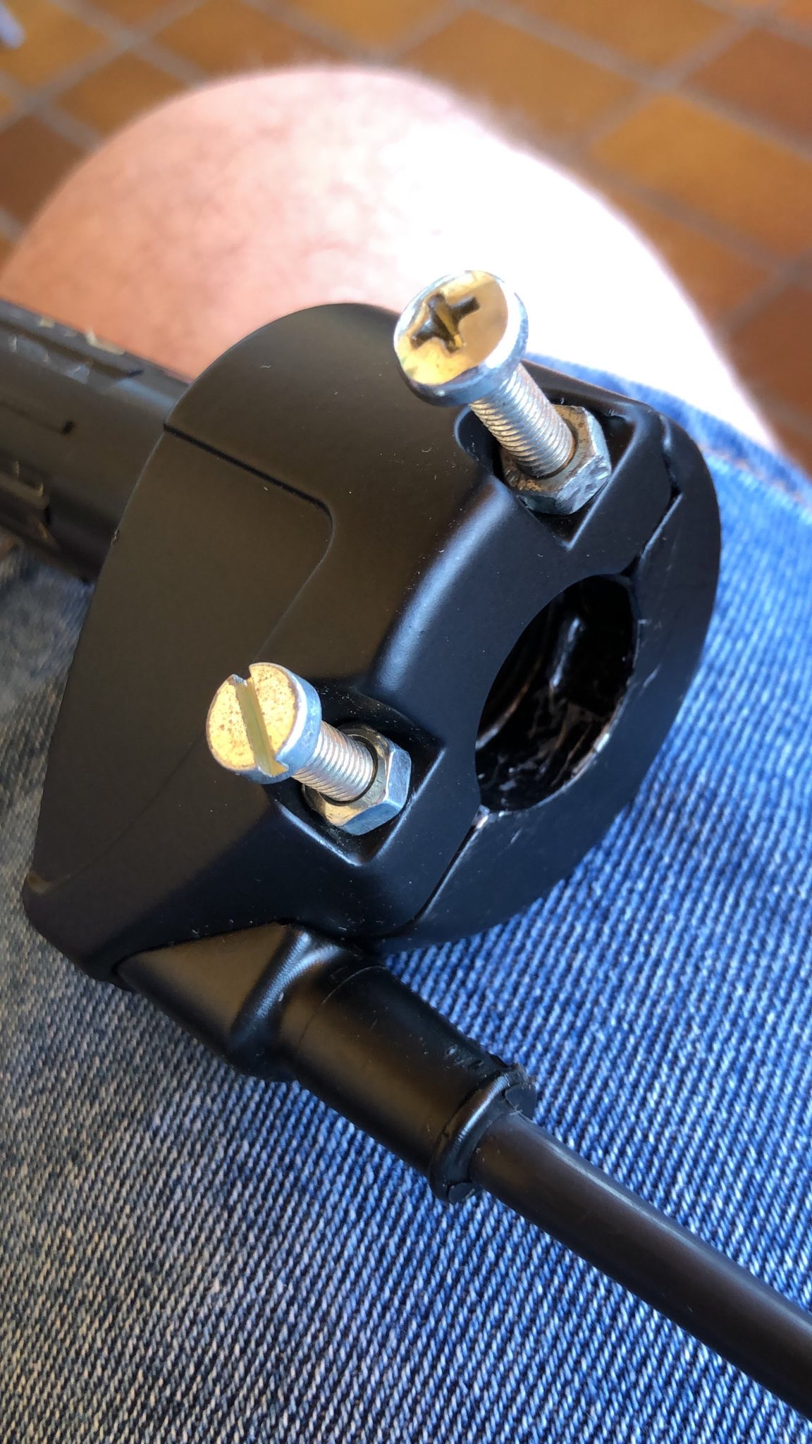

berni51 hat geschrieben: Do 4. Aug 2022, 13:11Sorry für die blöde Frage: Kann man bei diesen Stromgriffen den Gummigriff wechseln, so wie früher in grauer Vorzeit bei den Verbrenner-Gasgriffen?
Bei Zeros Fahrgriffen geht das Wechseln des Griffs an sich. Ist halt einen Kleber-Sauerei. So sieht der nackte Fahrgriff aus - man sieht hier aber nur ein bisschen vom Griffteil an sich, links außen:
