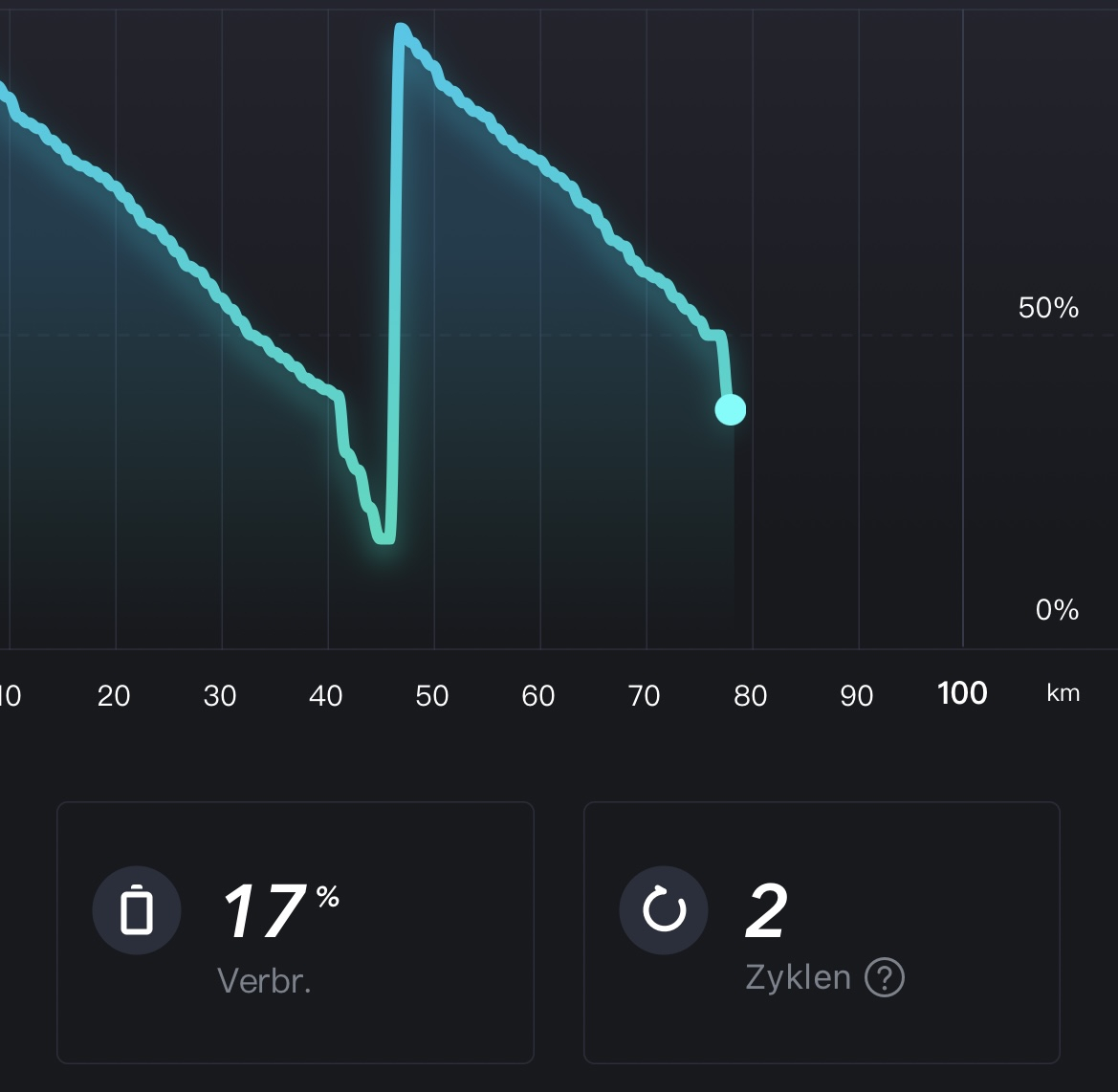

ich bin noch ganz frisch im E-Roller-Thema und habe direkt mal eine Frage. Ich habe die ersten beiden Ladezyklen durch und was mir auffällt, ist, dass ab ca. 30-40% Akkukapazität diese plötzlich ganz rasant abfällt. Ist das normal? Liegt das daran, dass der Akku neu ist bzw. gibt sich das mit der Zeit?
Schon mal vielen Dank und einen schönen Sonntag!

Man kann den Ladestand eines Akkus nicht direkt messen, sondern über andere Messwerte (Spannung, Temperatur) und Kenntnis bisheriger Entladeverläufe abschätzen.
Es ist also nicht der Ladestand selbst der da springt, sondern nur der Schätzwert.
Wenn der Akku neu ist, gab es noch keine oder nur wenige Entladungen, daher kann es da auch mal zu solchen Sprüngen kommen.

bei den ersten paar Ladungen sollte der Akku auch ausreichend lange am Ladegerät gelassen werden, weil nur in der Endphase bestehende Zellunterschiede (nach Monaten Stillstand) ausgeglichen werden können. Sind alle Zellen auf dem gleichen Ladeniveau angekommen, wird die Anzeige zuverlässiger.

für das Anlernen der Anzeige kann es anfangs sinnvoll sein, einmal in den tiefen Ladezustand von 20% herunter zu entladen.
Das ist aber erhöhter Verschleiß für den Akku. Wenn es also durch die Strecke, die "am Stück" gefahren wird, nicht erforderlich ist, so tief zu entladen,
sollte man ansonsten lieber bei früherer Gelegenheit aufladen und im Ladezustand über 40% / 50% bleiben. Falls geplant ist, dass der Roller längere Zeit nicht fährt, ist wiederum ein Ladezustand von 60% bis 80% und kühle Umgebung optimal, für die geringste Alterung über längere Ruhe-/Lagezeiträume.
Für das Fahren (und auch beim Laden) ist ein warm aufbewahrter Akku aber immer besser.
