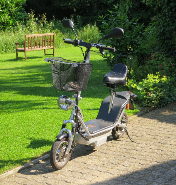

Hallo crossover,
bei dem Foto mit vollem Weitwinkel und dicht vorm eSooter gebe ich dir mit dem Aussehen voll Recht. Durch die perspektivische Verzerrung stimmen die Proportionen nicht.
Deshalb noch ein weiteres Foto mit mehr Abstand zum Ferdinand.
Wir haben eine Tour über 31 km gemacht und konnten die Blinker dabei ausgiebig testen. Selbst in praller Sonne war das Blinken sehr gut zu sehen. :D

crossover
Re: Erfahrungen mit Tante Paula?
Beitrag von crossover »
Tatsächlich !
Auf dem obigen Foto sieht der TP richtig gut aus :)

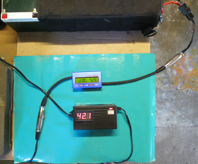

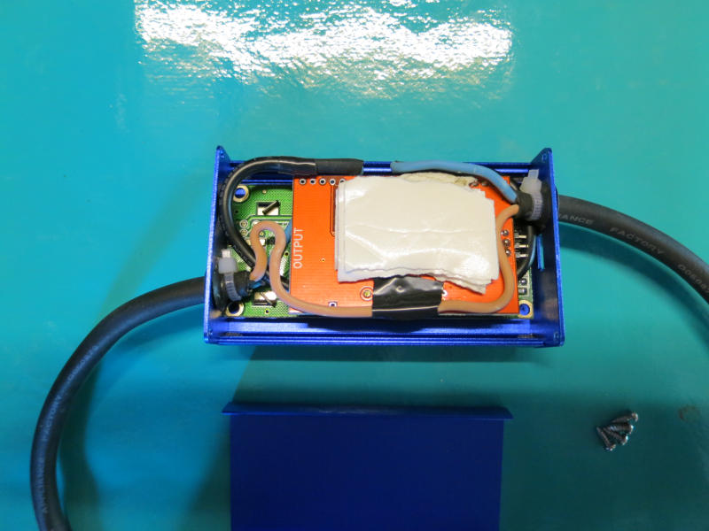

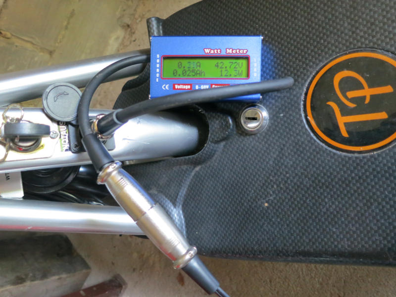

für alle die ihr Ladegerät aufrüsten wollen, ohne das Gehäuse zu öffnen.
Man nehme ein Watt-Meter und löte diesen XLR-Stecker an den Ausgang und diese XLR-Kupplung an den Eingang des Watt-Meters.
Schon hat man die volle Ladekontrolle.
Heute, nach einer kleinen Einkaufsfahrt gleich einmal getestet.
Ich hatte 2,14 Ah verbraucht und das Ladegerät hat 2,27 Ah nachgeladen.
Gruß Harry
