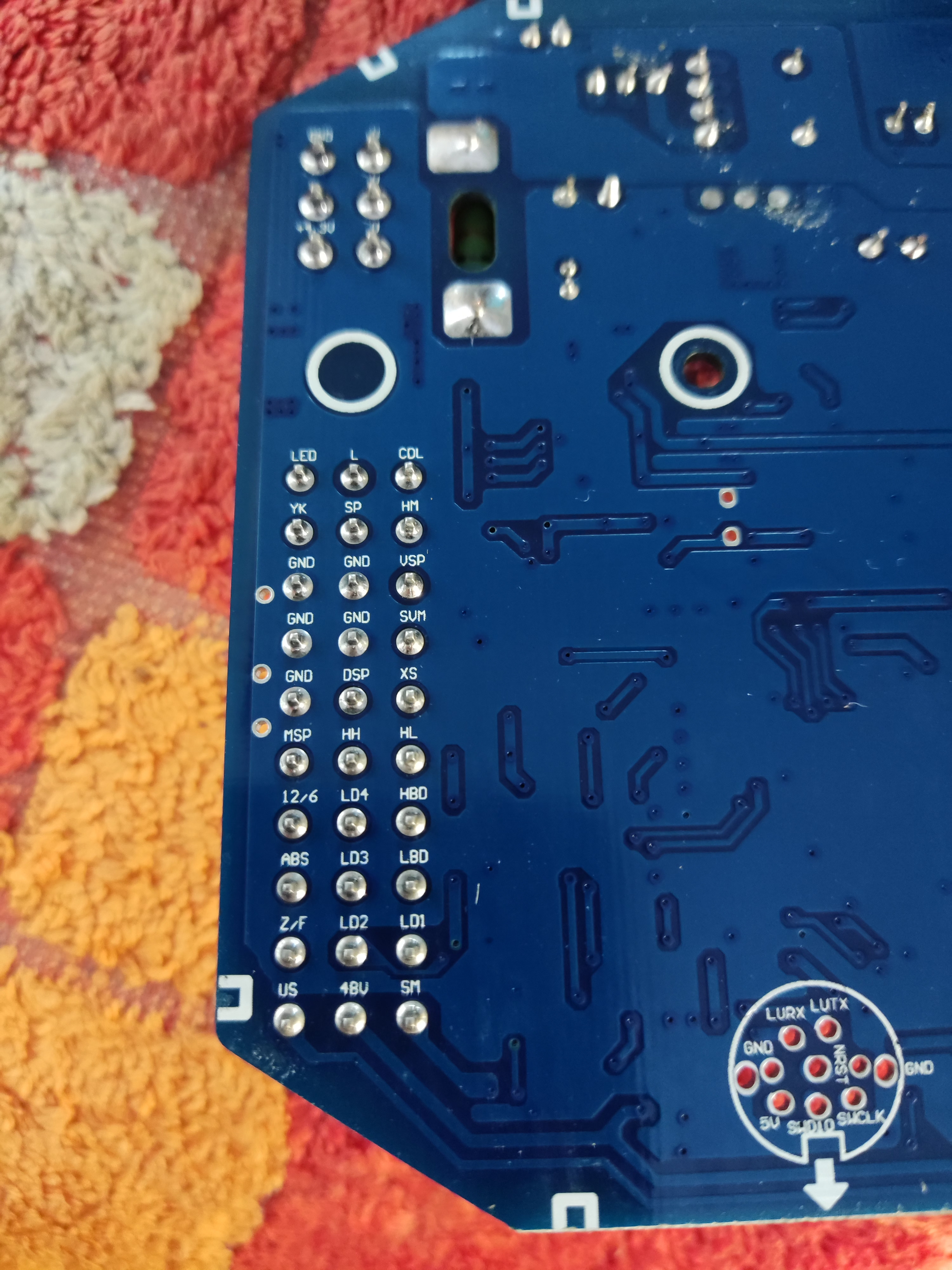

Falls sich wer dafür interessiert, hier ein Bild vom Unterteil des Mainboards. Die Aufschrift ist wahrscheinlich LBMC72152 (Leider ist genau der Teil zwischen 72 und 2 etwas ausgeblichen. Da die Pins aber überhaupt nicht zur Originalversion passen, gehe ich stark davon aus, dass das Teil angepasst wurde vom Hersteller
