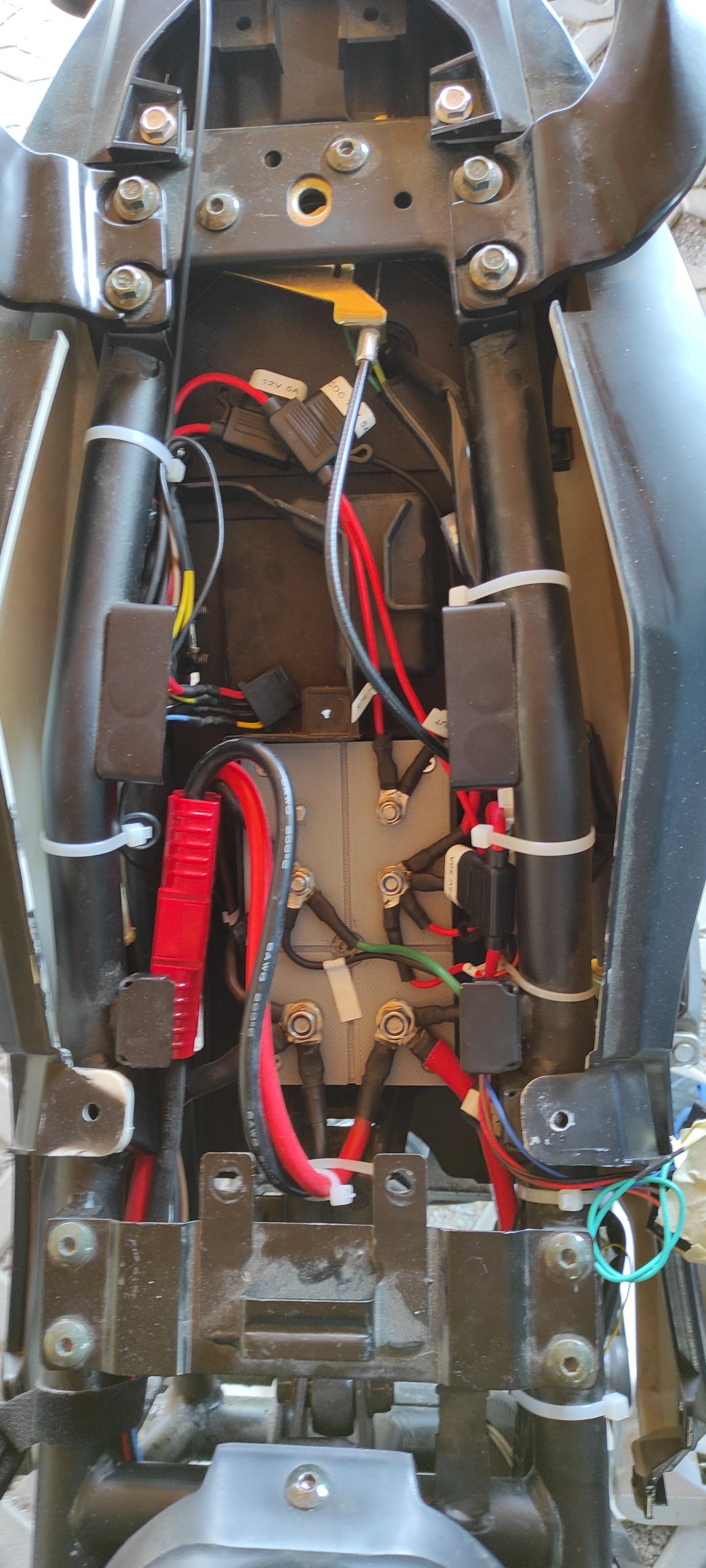

Re: E-Odin Akku u. BMS
bei mir war das schraubterminal überdreht, hab mit dem automaten gar kein kabel fest halten können. Meiner Meinung nach sind die alle untauglich weil so ein einfacher Schraubkontakt definitiv nicht dauerfristig hällt.
Hab den Anderson Stecker unter den Sitz verlegt als Not-Aus-Schalter und den Automaten Entsorgt. Im Akku sitzt vor dem BMS noch eine 150A ANL Sicherung fürs Gewissen. Vorher hat beim Kurzschlusstest aber das BMS reagiert und gekappt.
Ich hab der ANL-Sicherung und dem BMS da mal vertraut, So ein Akku brennt ja auch nicht einer Sekunden ab. ANL war 150A, BMS war auch auf 150A eingestellt, BMS hat zuerst reagiert.
Hier hier mal mein Schema notdürftig zusammengeschrieben.
