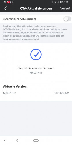

So jetzt haben die es auch geschafft aus meinem bisher perfekt laufenden EVO eine Krücke zu machen.Ich war gestern mit einkaufen und hab auf fem Heimweg eine längere 70er Zone.Wenn die endet gibts eine Steigung.Im Sportmodus hat der Roller bisher locker auf 100km/h durchgezogen sodaß der nachfolgende Verkehr sich im Spiegel entfernt hatte.Ich hatte das Gefühl einen Wohnwagen zu ziehen.Kaum merkliche Beschleunigung und 100km/h nicht erreicht bis wieder 70er Zone war.Akkustand war 65% zu dem Zeitpunkt.

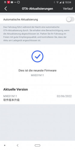

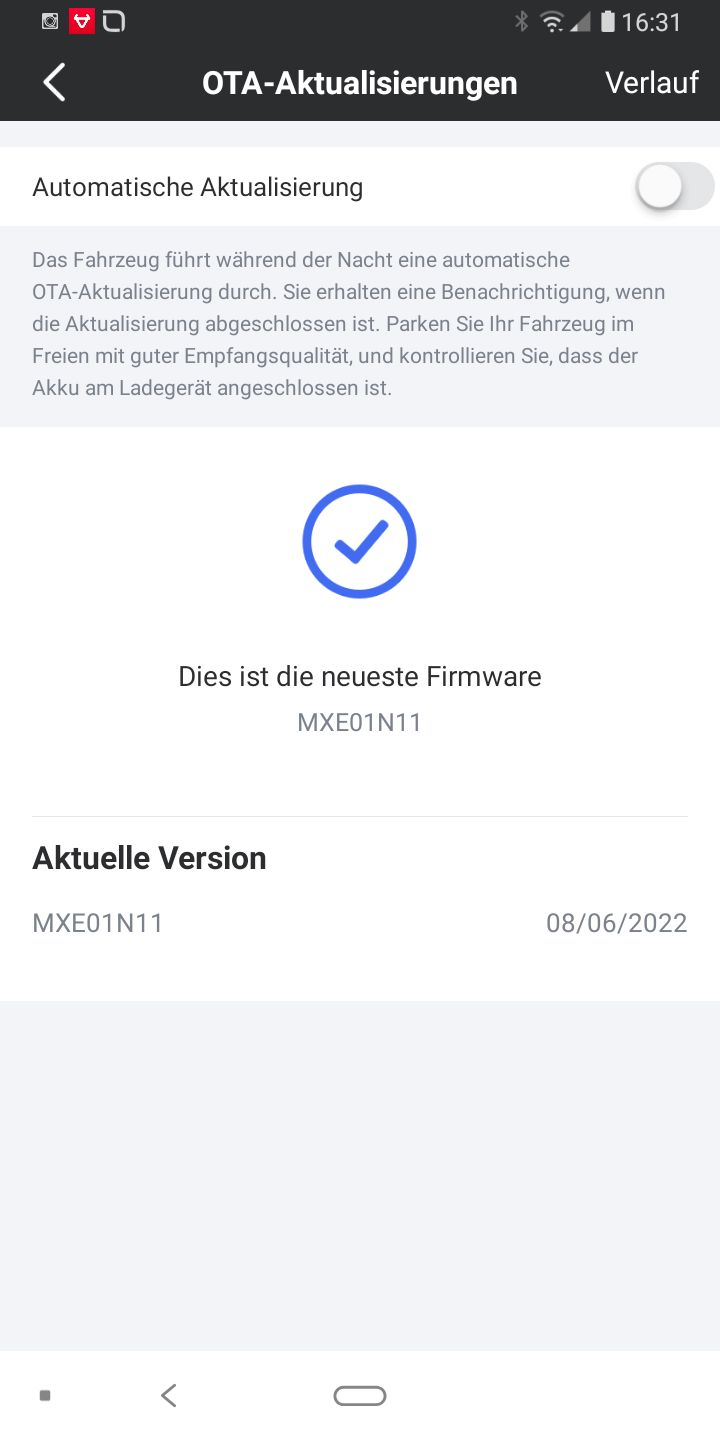

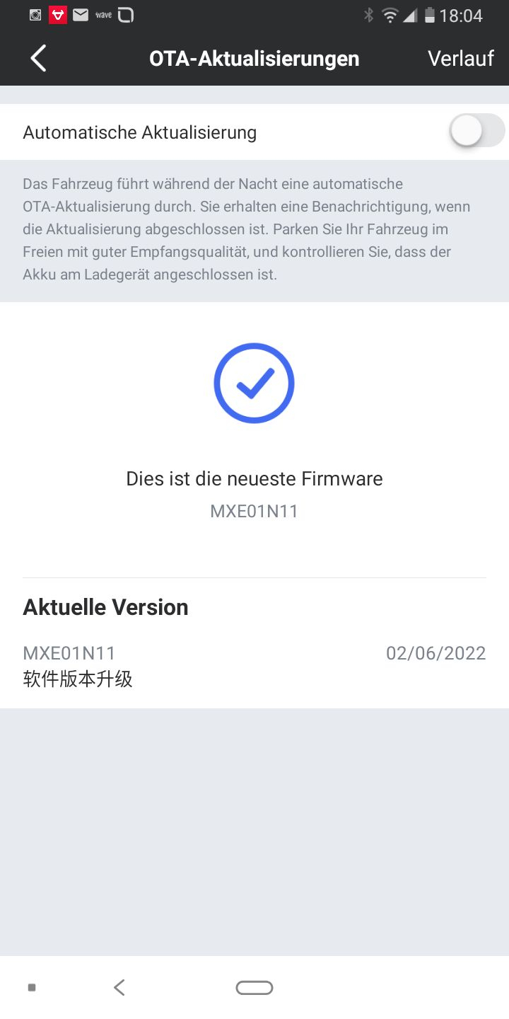

Nicht freiwillig, automatisch war aus.Ist immer noch die 11er Version aber Datum ist anders und keine chinesischen Zeichen oder Test steht bei der Version
Vorher
Vorher
nachher
nachher
