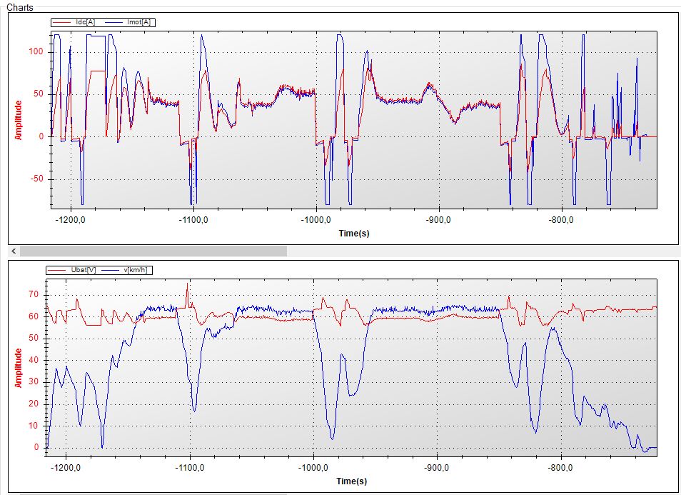

1500W sind doch die Dauerleistung des Rollers. Bei meinem (3000W / 60V = 50A) fließen auch mal deutlich mehr als 50A beim Beschleunigen.
download/file.php?id=2335
