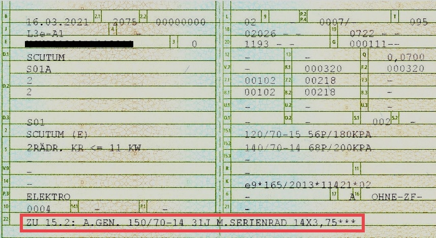

Der TÜV Süd hat mir den neuen Reifen am Freitag ohne Beanstandung für €73,90 abgenommen und ein Gutachten für die Eintragung ausgestellt. Morgen werde ich dann deswegen etwas Zeit auf der Zulassungsstelle verbringen müssen. Danach darf ich dann wieder mit der offiziell genehmigten und deutlich besseren Reifengröße 150/70 14 auf die Straßen.
Edit 17.10.2022:
So, vollbracht!
Für weitere €12,30 fahre ich jetzt offiziell mit einem Pirelli Angel Scooter 150/70-14 M/C 66P TL auf dem Hinterrad meines S01.

Aber was bedeutet denn das 31J und warum steht kein Tragfähigkeitsindex dabei?
Wie sieht denn das Gutachten vom TÜV dazu aus? Ich werde das auf jeden Fall auch machen und möchte gerüstet sein für die Diskussionen...

YOLO hat geschrieben: Mo 17. Okt 2022, 11:46 Aber was bedeutet denn das 31J und warum steht kein Tragfähigkeitsindex dabei?
Die 31 ist doch der Tragfähigkeitsindex.
31 -> 109 kg
J -> 100 km/h
Steht nicht im Schein das Minimum, also mehr darf man immer haben?
Ich verstehe aber dennoch nicht, wie man auf 31 / 109 kg kommt, denn das ist definitiv zu wenig.
Patrick

Ja, das mir den 109 kg habe ich auch gesehen und dann die Theorie verworfen, dass damit der Tragfähigskeitdindex gemeint ist anstelle von 66 oder 68;)

YOLO hat geschrieben: Mo 17. Okt 2022, 13:28 Ja, das mir den 109 kg habe ich auch gesehen und dann die Theorie verworfen, dass damit der Tragfähigskeitdindex gemeint ist anstelle von 66 oder 68;)
Was die 31J bedeuten, kann ich auch nicht sagen. Die schreiben da gerne merkwürdige Sachen wie z. B. Luftdruck für die Reifen mit in den Fahrzeugschein, vergessen dafür aber Stempel und Unterschrift. Ist müßig sich über Behörden einen Kopf zu machen.
66 oder 68 sind der Tragfähigkeitsindex. der breitere (66=300Kg) hat einen geringeren als der originale Reifen (68=315Kg).
Das hat den Tüv gar nicht interessiert.
