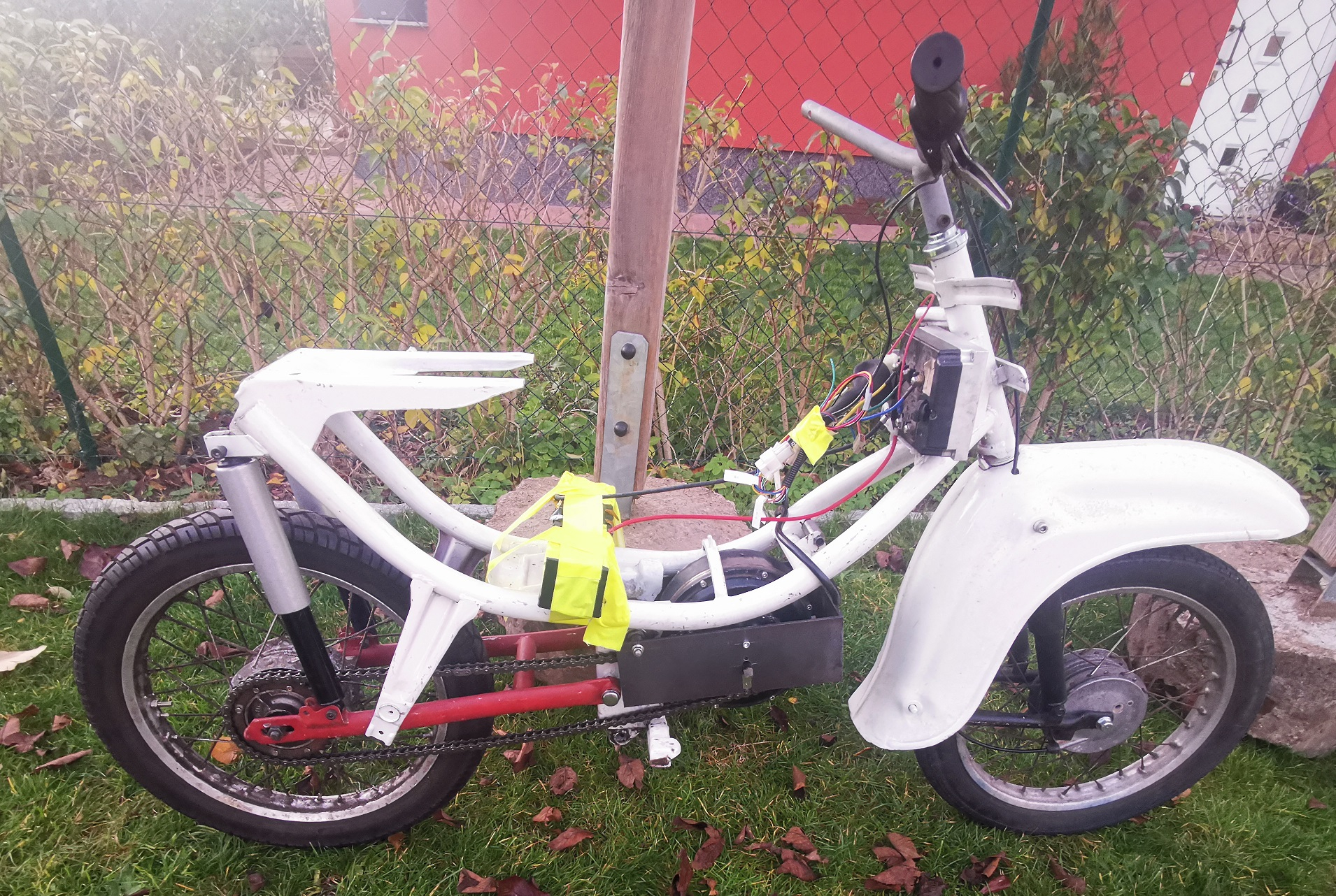

Schön, dass sich mal die Selbstbastler in einem Forum treffen. Ich selbst bin seit Jahren an einem lernfortschritts- und Lehrgeldintensiven Umbauprojekt dran. Hatte am Anfang mal beim TÜV gefragt bin aber nicht sicher, ob sich der Prüfer noch an die Anfrage erinnert. Bei mir wird es eine Schwalbe (Simson KR51/1) … fahren tut sie schon (aber noch nicht geradeaus, aber das kommt auch noch). Die Fortschritte und Rückschritte sind hier zu sehen https://simson-kr51-tinita.tumblr.com/.
Technische Daten:
Mopped: Simson KR51/1 (Schwalbe)
Motor & Controller: Golden Motors 3 kW 48V
Batterie: 16 S 100 Ah LiFePo (aufgeteilt auf 4 Blöcke)
BMS: 123 smart BMS
Vicon Battery Monitor und DCDC Wandler
Ladegerät extern (soll auf Anhänger Kommen)
Aktuelle Baustellen:
Fahrwerk Mopped, Fehlermeldungen BMS, Anfahrschwäche Vorwärts (Motor zieht gut sobald er initial Bewegung hat nur aus dem Stand geht’s nur rückwärts) GFK Karosserieteile ….
Dazu nach Anhängerkupplung Fahrwerk Anhänger …..

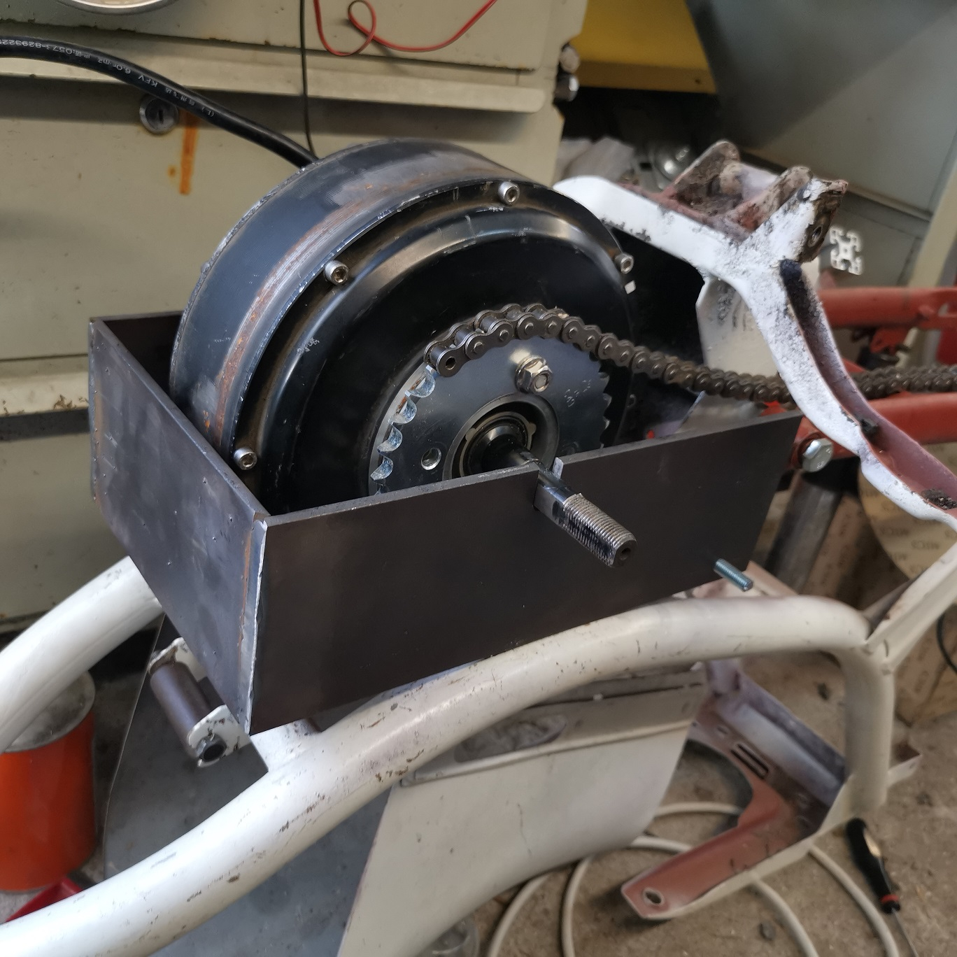

Hier ein Mix aus Schwalbe und Unu.
Der Motor vom Unu wurde von der Felge befreit und anstelle der Trommelbremse gibt es ein Ritzel.
Hat schon jemand Erfahrung mit TÜV-Gutachtern zu dem Thema gemacht?
