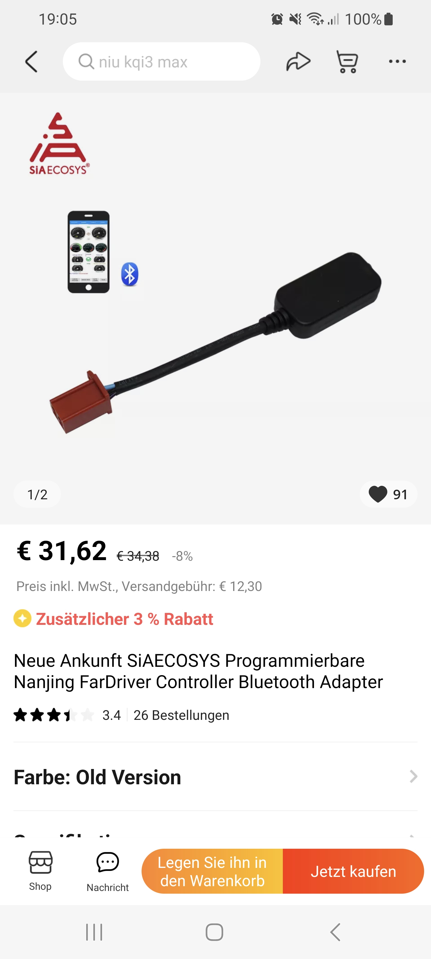

Ich würde sagen es ist ein Fardriver. Würde gerne am Controller paar Dinge anpassen. Geht das mit diesem Bluetooth Dongle?
- Beiträge: 6608
Re: Um welchen Controller handelt es sich?
https://de.aliexpress.com/item/10050048 ... d2%21%21sh Von der Lage der Anschlussklemmen her, könnte es tatsächlich ein Fardriver sein. Ein Controller mit 180A Batteriestrom könnte deutlich mehr Wumms bieten. Da kann Dominik sicher helfen. Man braucht ja noch die Software.

Bei Fardriver gibt t es wohl zwei unterschiedliche Bluetooth Dongle, die untereinander nicht kompatibel sind aber wohl gleich aussehen
Die neueste Software 2.1.7 gäbe es hier zum Download https://drive.google.com/drive/mobile/ ... reL_TSe8y7
Die Anleitungen dazu sind aber wie bei den meisten Chinesen spärlich und grottig übersetzt.
Wenn da aber richtig gebrandet wurde könnte es auch gar nicht gehen.
