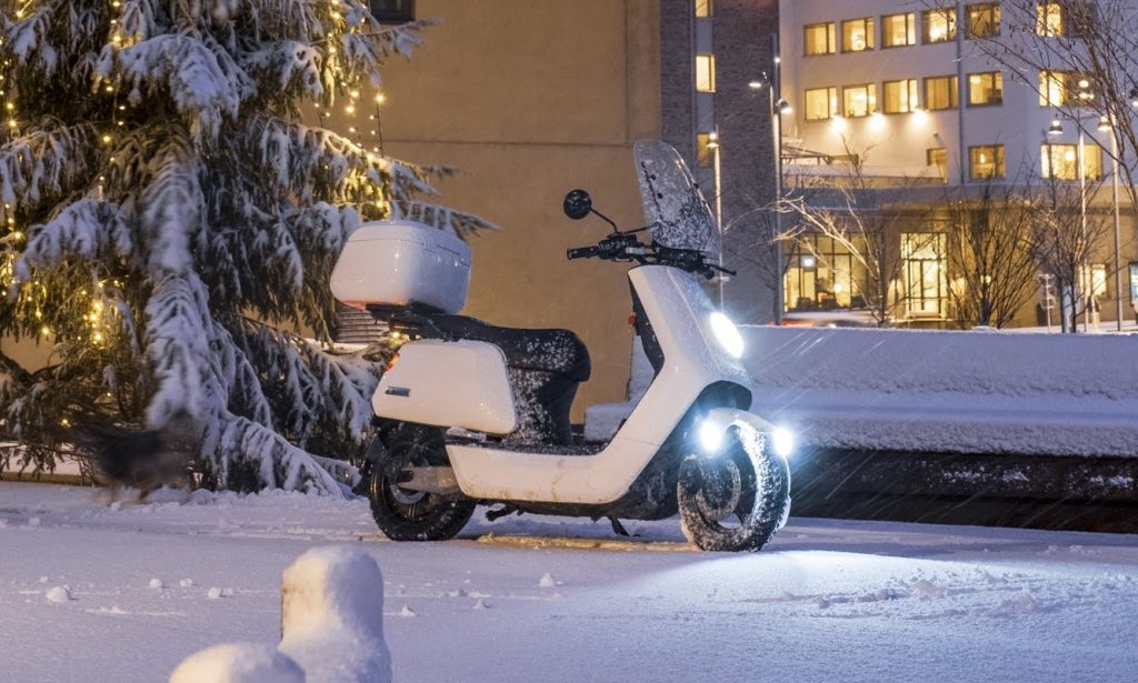

Bildhttps://community.niu.com/wp-content/up ... 24x615.jpg
Moin
Weiß jemand was das für Lampen vorne an der Gabel sind? Danke schonmal im vorraus.

sicherlich nix legales :lol:

Solche Dinger gibt es tatsächlich in legal mit E-Nummer als Nebel- und Fernscheinwerfer. Dann darf man noch Begrenzungsleuchten haben. Man kann sich da schon einen kleinen Tannenbaum zusammenstöpseln.
Das heißt jetzt nicht, dass man die Dinger in beliebiger Höhe / Abstand zu den Blinkern und dem Hauptscheinwerfer montieren darf, und dass die alle zusammen leuchten dürfen. Das liest man dann besser noch mal nach (gute Zusatzscheinwerfer bringen die Info auch nochmal als Papier oder Link mit).

Interessant. Wie könnte man dann diese Scheinwerfer anschließen? Eine 12V Batterie hat ja der Niu nicht, oder?

klar, ganz einfach das Hauptlicht ist als 12V geschaltet. Kannst den Strom da mit abgreifen (aber nicht übertrieben, ich hab mir durch eine stärkere Hauptlampe schonmal den Dcdc Controller zerschossen), ich habe auch die alternativen Blinker mit Dauerlicht an einem meiner Nius...
