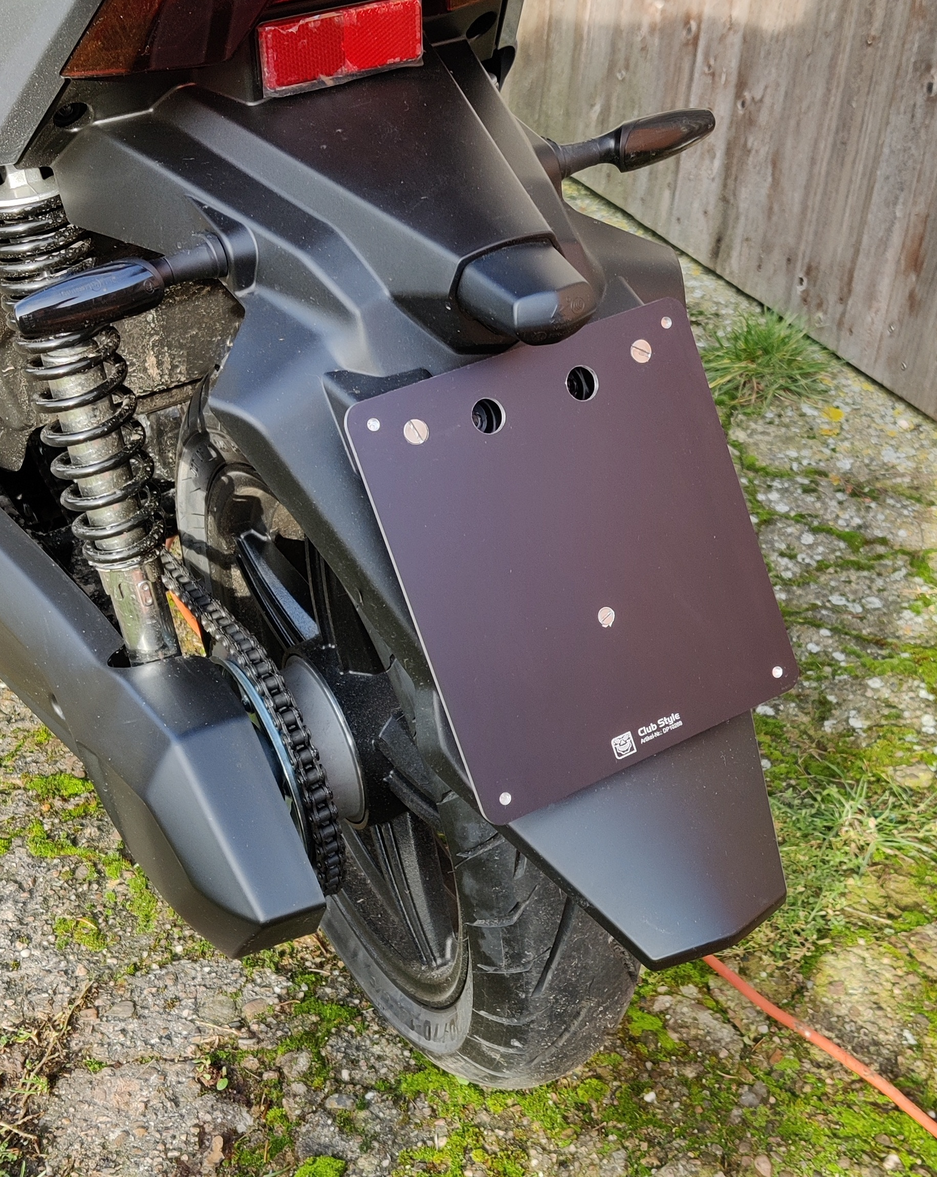

Inzwischen habe ich das Nummernschild montiert.
Die Innenverkleidung im Radkasten ist zu lösen. Es sind am Ende der Innenverkleidung 2 Schrauben von
unten nach ober rein geschraubt. Wenn die Schrauben raus sind, kann man mit der Hand dazwischen und die
beiden Muttern des Nummernschildhalter von hinten erreichen. Und den Halter abbauen.
Ich habe mir einen Nummernschildverstärker 180x200, 3mm stark, Alu, schwarz elexiert von Delta Parts besorgt.
Die Platte hat in den Ecken 4 Sacklöcher, die in nicht benutzt habe.
Nachträglich gebohrt habe ich 2 Löcher für Senkschraube M6, um die Platte an die Schürze anschrauben zu können.
Und weiter unten ist ein Loch für Senkschraube M4. Hinter der Schraube ist der untere Anschlag für das Nummernschild.
Habe dort 4mm Loch rein gebohrt und von Innen eine Mutter eingesetzt. Die hat 7mm Schlüsselweite.
Die Schraube muss lang genug sein, weil es sehr eng ist und trapezförmig zu läuft. Habe die Mutter angesetzt und sie
ein Stück reinziehen müssen. Die untere Befestigung verhindert, dass das Nummernschild bei der Fahrt klappert und
die Schürze irgendwann bricht. Die Schrauben sind aus VA. Hinter den M6-Schrauben sind Langlöcher, habe
Unterlegscheiben verwendet, damit die Löcher nicht leiden.
Außerdem habe ich 2 Bohrungen 16mm eingebracht, damit ich die Schrauben noch erreichen kann, mit denen die
Schürze an den Rahmen geschraubt ist (die Muttern dahinter sind angeschweißt, fallen nicht weg).
Das Nummernschild habe ich geklebt. Außen herum an einigen Punkten, so dass ich es mit einem Messer
wieder lösen kann (hoffentlich).
