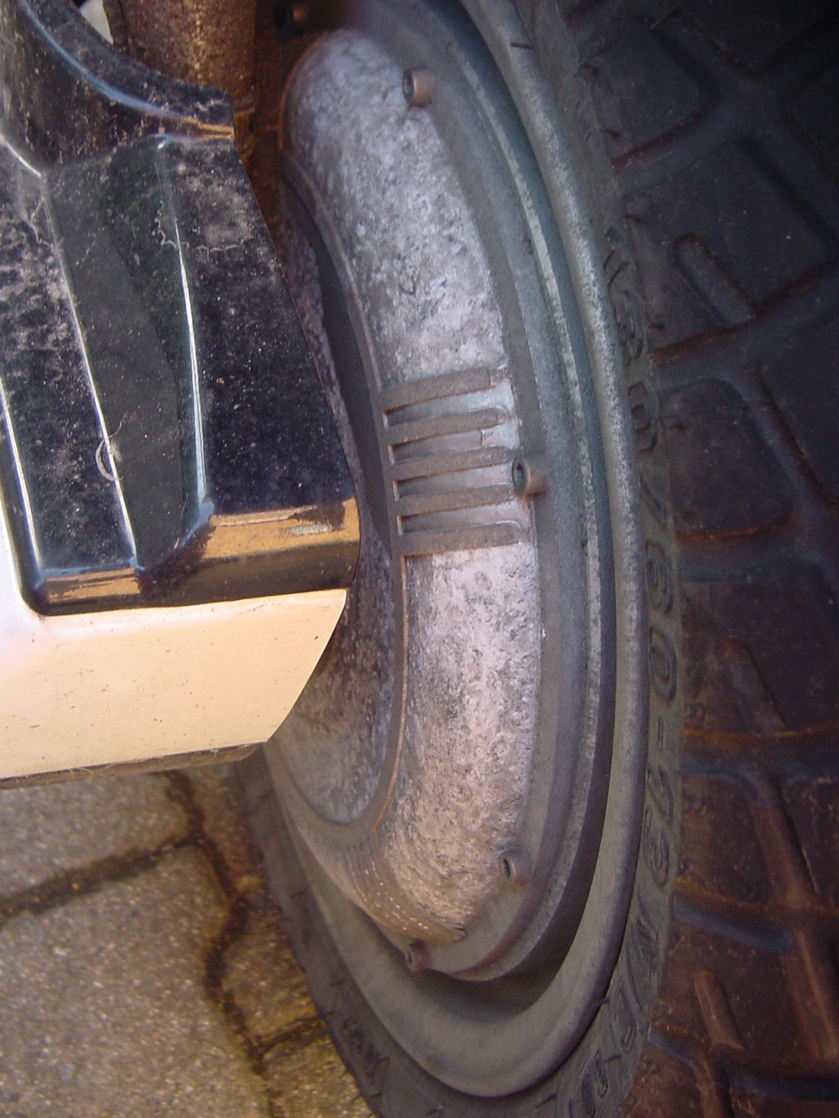

Der überlange Winter 2012/2013 hat deutliche Spuren am Deckel meines Motors hinterlassen:
Jetzt ist dieser Motor gerade mal 8 Monate und 4500km alt und war mit Klarlack behandelt an dieser Stelle. Anfang letzter Woche ging auf einmal meine Geschwindigkeitsanzeige im Cycle Analyst auf Halbmast - weil einer meiner zwei Sensormagnete von diesem Deckel abgefallen war. Er war mit Sekundenkleber fixiert gewesen, und dann rundum mit einer dicken Raupe UHU Plus Endfest 300 befestigt - leider nur auf dem Decklack, der, wie man sehr schön sieht auf diesem Bild, die meisten Bereiche des Deckels verlassen hat.
Ich will kommendes Wochenende den Deckel mit der Drahtbürste möglichst komplett sowohl von den Resten des Klarlacks befreien als auch von dem wüstesten Aluminium-oxid (ob di- oder tri- ist mir jetzt gerade völlig egal...). Dann sollten die zwei Magnete wieder auf den Deckel. Und jetzt kommt meine Frage:
Gibt es hier schon Erfahrungen zu einem gut funktionierenden transparenten Schutzlack für Alu-Räder? Der auch mit der Wärme klarkommt, die aus dem Motor abstrahlt?

Hallo MEroller,
wie wäre es zB damit: http://www.louis.de/index.php?topic=art ... r=10004960 oder mal nach Ofenlack im gut sortierten Bioofenladen für CO2-neutrales Heizen um die Ecke suchen.

@Alfons: das ist ja Auspufflack! Ganz so heiß wird es nun auch wieder nicht, vielleicht mal 80°C, wenn es hoch kommt? Es sollte also auch handelsüblicher Alufelgenlack gehen, denn dort sind üblicherweise auch Bremsscheiben dran, die mal heiß werden. So Zeug finde auch selber, mir geht es ledigleich um Erfahrungswerte, sofern sie vorliegen.
@Alfred: Magnete an die Bremsscheibe - da fallen mir mehrere Sachen ein:
Zum einen ist die Bremsscheibe ein Sicherheitsbauteil, ohne das ich im normalfall ziemlich aufgeschmissen bin. Da will ich möglichst garnichts dran rumoperieren.
Zum zweiten ist sie ferromagnetisch und wird daher alles dransetzten, den Magneten davon abzuhalten, Magnetfeld in Richtung Reed-Kontakt zu schicken, und das Magnetfeld für sich selbst behalten wollen.
Und zum dritten weiß ich gerade nicht, wo ich genau den Reed-Kontakt dann hinbauen könnte. Momentan sitzt er am linken Federbein.
Aber es geht hier hauptsächlich um dauerhafteren Korrosionsschutz für diesen Deckel. Der sieht um Lichtjahre schlimmer aus als Felge/Rotor...

MEroller hat geschrieben:@Alfons: das ist ja Auspufflack!
Richtig. Der ist aber nicht beleidigt wenn er auf Bauteile aufgetragen wird die nicht so heiß werden.
Hitzebeständiger Klarlack - keine Ahnung. Gibt es so etwas überhaupt?
