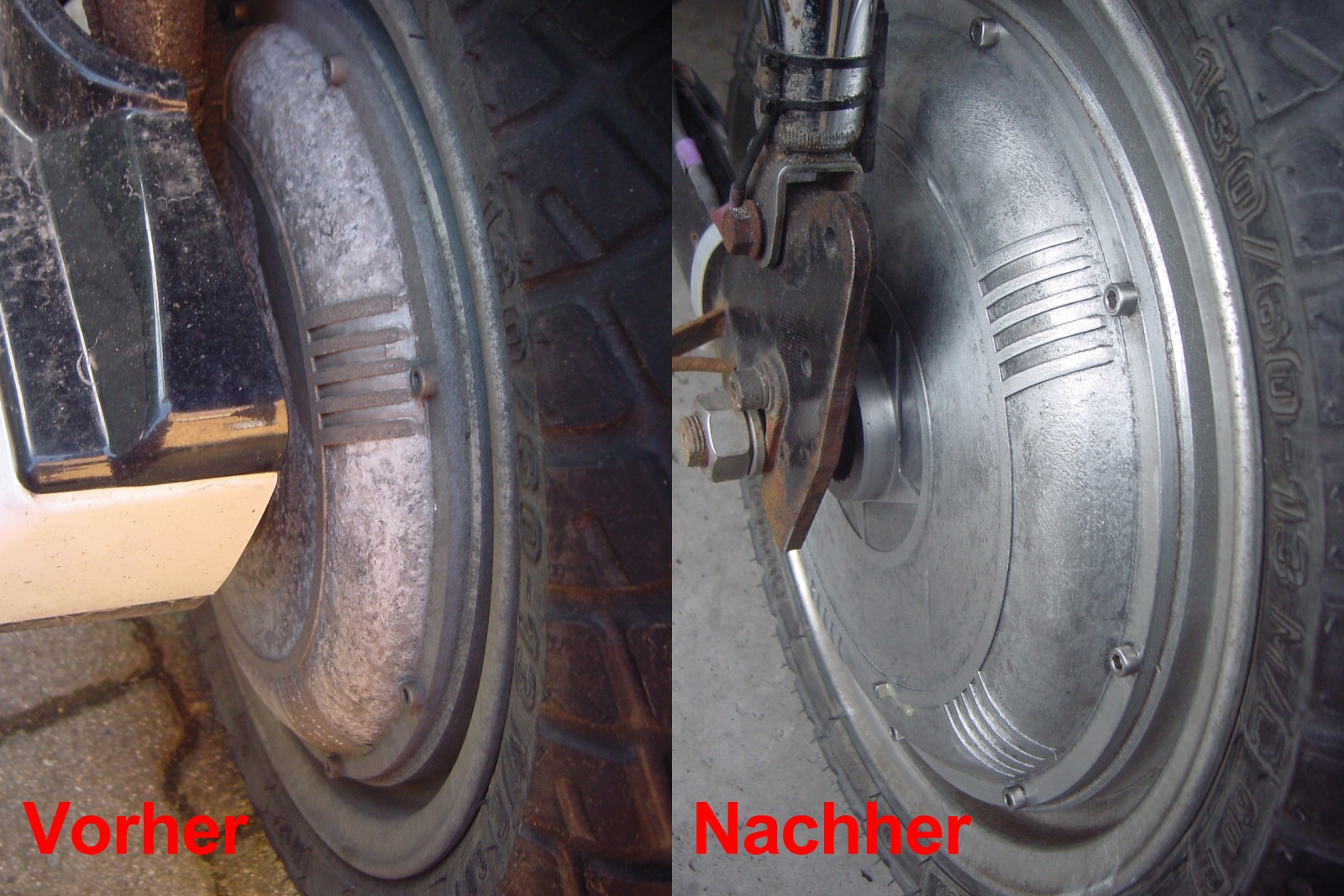

Aber erst mal habe ich mir jetzt den Auto K Schutzklarlack besorgt. Mein Motörchen soll mir ja noch 2 bis 3 Jahre möglichst treu dienen. Wenn aber das nächstwintrige Salz wieder so stark in den Deckel knabbert, gibt es da schon die ersten Löcher :shock:
Zuerst kommt eine gründliche Fahrzeugwäsche dran, mit folgender gründlicher Trocknungsphase für den Motordeckel.
Dann muss ich versuchen, die wüstete Korrosion runterzukriegen, entweder durch Stahlbürste (angetrieben, Rad auch) oder durch Schmirgeln, wobei letzteres eher nicht geht, weil ein paar Zierstrefen erhaben aus der Oberfläche gucken...
Dann käme die Reinigung mit Alkohohl und oder Waschbenzin, und nach dem Trocknen dann alles nicht zu besprühende Abgeklebt und ein paar Schichten Klarlack drauf. Vor dem Lackieren ggf. noch die zwei Magnete wieder festkleben.
Und alles mit eingebautem Hinterrad - will keine Gewindekaries riskieren...
Da man mich so Lackierzeugs jagen kann wird das mal wieder ein äußerst angespanntes verlängertes Wochenende :roll: :evil:

Greift der Bremsenreiniger ggf. Epoxidharz bzw. Sekundenkleber (Cyanacrylat) an? Denn ich habe auch so einen Bremsenreiniger-Spray, von den Zeiten, als mal undichte Dichtringe an meinem Stinker über die Weihnachtspause etwas Dämpferöl auf die vordere Bremsscheibe triefen ließ. So konnte ich dann wenigstens noch zur Werkstatt fahren zum nötigen Wechsel von Dichtringen, Dämperöl und Bremsbelägen.
Heute war nämlich nebst Schleif-Feinarbeit und erster Deckelreinigung mit Alkohl und Waschbenzin das Wiederanbringen meiner zwei Magnetlein dran, fixiert mit Sekundenkleber und dann rundum eingekesselt in UHU Plus Endfest 300. Diesmal direkt auf das rohe Aluminium, ohne leicht abplatzenden Schutzlack darunter.
Morgen ist dann der Klarlack dran, und da wäre ggf. der Bremsenreiniger nochmals zu Ehren gekommen. Aber an der Magnetbefestigung sollte das Zeugs dann lieber doch nicht nagen...
Leider hat es bei der Entfernung der sehr tiefen Korrosion am konvexen Außenring des Deckels mittels angetriebener Drahtbürsten teilweise so tiefe Kratzer gegeben, dass ich sie heute nicht mehr mit Schleifpapier (Körnung 80...460 in mehreren Schritten) wegbekam. Naja, hier zählt nicht so sehr die Schönheit (auch wenn der Deckel jetzt wieder großteils silbrig glänzt...), sondern der Korrosionsschutz :D
EDIT: habe in einem Audi A2-Forum eine Diskussion just zum Thema "wo kann überall Bremsenreiniger drauf?" gefunden. Harze wie Epoxi waren als beständig aufgeführt. Aber das probiere ich vorher mal mit dem in der Mischwanne übrigen Rest von Epoxi aus.

Heute Morgen kam also der Bremsenreiniger zum Einsatz, dann haben wir mit Krepp-Klebeband sukzessive den Reifen und das Schwingenende abgeklebt, und dann gab mein Junior Strom und Papa den Auto K Schutz-Klarlack Spray auf das sich langsam drehende Hinterrad. Außer dass ich beim hin-und her nicht beachtet habe, dass innen die Umfangsgeschwindigkeit wesentlich langsamer ist als außen und somit innen wesentlich mehr Lack ankam, ist das jetzt ganz gut geworden, mit 5 bis 6 Schichten. Das drehende Hinterrad war echt traumhaft für mich Lackiermuffel und notorischen Lacknasenproduzenten :D
Der Unterschied zu vorher ist echt frappierend:
Wenn man das Bild in voller Größe anguckt (draufklicken) sieht man, dass die Korrosion so tief war, dass trotz den teils noch sichtbaren Drahtbürstenkratzern nicht ganz alles wegging. Nun ja, was schon oxidiert ist wird nicht mehr weiteroxidieren können, unter den 5 Lackschichten.
Mal sehen, wie das nach dem nächsten Winter aussieht...
Und die Schwinge ist seit dem obigen Bild nun auch wieder frisch geschützt mit einem Pflegeöl, wie auch alles andere vom Rahmen und Batteriekasten, was für den Spray zugänglich war.

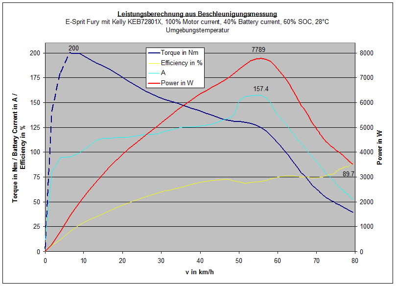

Seit langem mal wieder eine grafische Auswertung von meinem Zweirad:
Mangels Rollenprüfstandsmessung habe ich mal eine Beschleunigungsmessung so mit einer Fahrwiderstandsberechnung kombiniert, dass ich daraus auf die Motorleistung schließen kann. Ist vor allem hinten raus sicher nicht 100% korrekt, passt aber aus meiner Sicht (und gemäß Popometer :D ) ganz gut:
Nicht auswerten konnte ich das Anfahren, so dass ich die berechnete Drehmomentkurve am Anfang nur gestrichelt dargestellt habe. Es müssten aber im Stillstand zwischen 160 und 180Nm am Hinterrad zur Verfügung stehen, die danach mal kurz auf 200Nm rum hochschnellen.
Nicht dargestellt habe ich hier den Batteriestromveraluf, dafür aber den Wirkungsgrad in gelb. Wie man sieht ist der Wirkungsrad unter Volllast über weite Strecken nur bei 75% rum, und erst bei VMax krebst es dann hoch in Richtung 88...89%. Ich denke, dass speziell im mittleren Geschwindigkeitsbereich ein guter vektorgeregelter Sinus-Controller noch einige Prozentpunkte holen würde.
Da diese Beschleunigungsmessung (Mittelwert aus zwei Richtungen, um leichtes Gefälle und die kleine Brise zu egalisieren) im Ramen meiner Controller-Erprobung erfolgte war die Batterie nicht mehr randvoll, und Batterie, Controller und Motor waren schon etwas wärmer. Deshalb kam der Batteriestrom nicht mal an 160A ran. Bei frisch geladender Batterie stehen zw. 50 und 60km/h auch mal 180A an, was dann die Spitzenleistung kurz auf über 8kW treibt.
Wenn die Bremsflüssigkeit kommende Woche gewechselt wurde wird eine gescheite Messung auf einem Rollenprüfstand das nächste Projekt in dieser Richtung...
