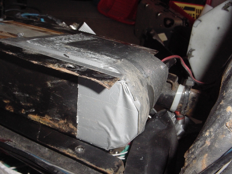

So, nach lediglich ein paar Stunden schrauben, Verkleidungsteile auseinandernoddeln und sicher 45 Minuten zupfen an Panzerklebeband habe ich endlich die Gummiplane von meinem Batteriefach bekommen. Dankenswerterweise hat der ehemalige E-Sprit-Techniker bei der Generalrevision die GBS-Zellendeckel weggelassen, seine Plane war eh viel effektiver. Verschmort sieht glücklicherweise nichts aus, daher habe ich jetzt nur begonnen, die je vier Schräubchen pro Pol wieder richtig festzuziehen. Besonders auffällig dabei: immer da, wo das jeweilige Käbelchen zum BMS mit Ring-Kabelschuh festgeschraubt war, war selbige Schraube etwas locker geworden, so dass z.T. einige Umdrehungen nötig waren, um den offensichtlich gesetzten Ring wieder zu kompensieren und für Festsitz zu sorgen. Das allein könnte ggf. schon den erhöhten Widerstand verursacht haben. Und ein Schräubchen bisher hat das Gewinde im Pol gefressen, so dass cih dort etwas größeres aus Edelstahl zum wieder festschrauben finden muss.

Jetzt habe ich für mich nachgewiesen, dass ich an einem Fr. Abend und einem ganzen Samstag meine Karre bis auf die Batterie strippen kann, etwas reparieren / einstellen kann und alles wieder funktionierend zusammenbekomme :D Hier die versprochenen Bilder:

Noch ein interassenter und offensichtlich sehr wirkungsvoller Ansaugschutz der Kühlung vom Ladegerät. Der Ventilator saugt von vorne die Luft an, so dass womöglich dort reingesprühte Gischt zu manchem vorzeitigem Ladegerätetod in meinem Roller geführt haben könnte. Der E-Sprit Techniker hatte bei der Generalrevision daher einen Ansaugrüssel vorne ans Ladegerät gebaut, aus Gummimatte und Panzeklebeband. Hier die linksseitige Ansaugöffnung:
Und hier die verschlossene rechte Seite:
