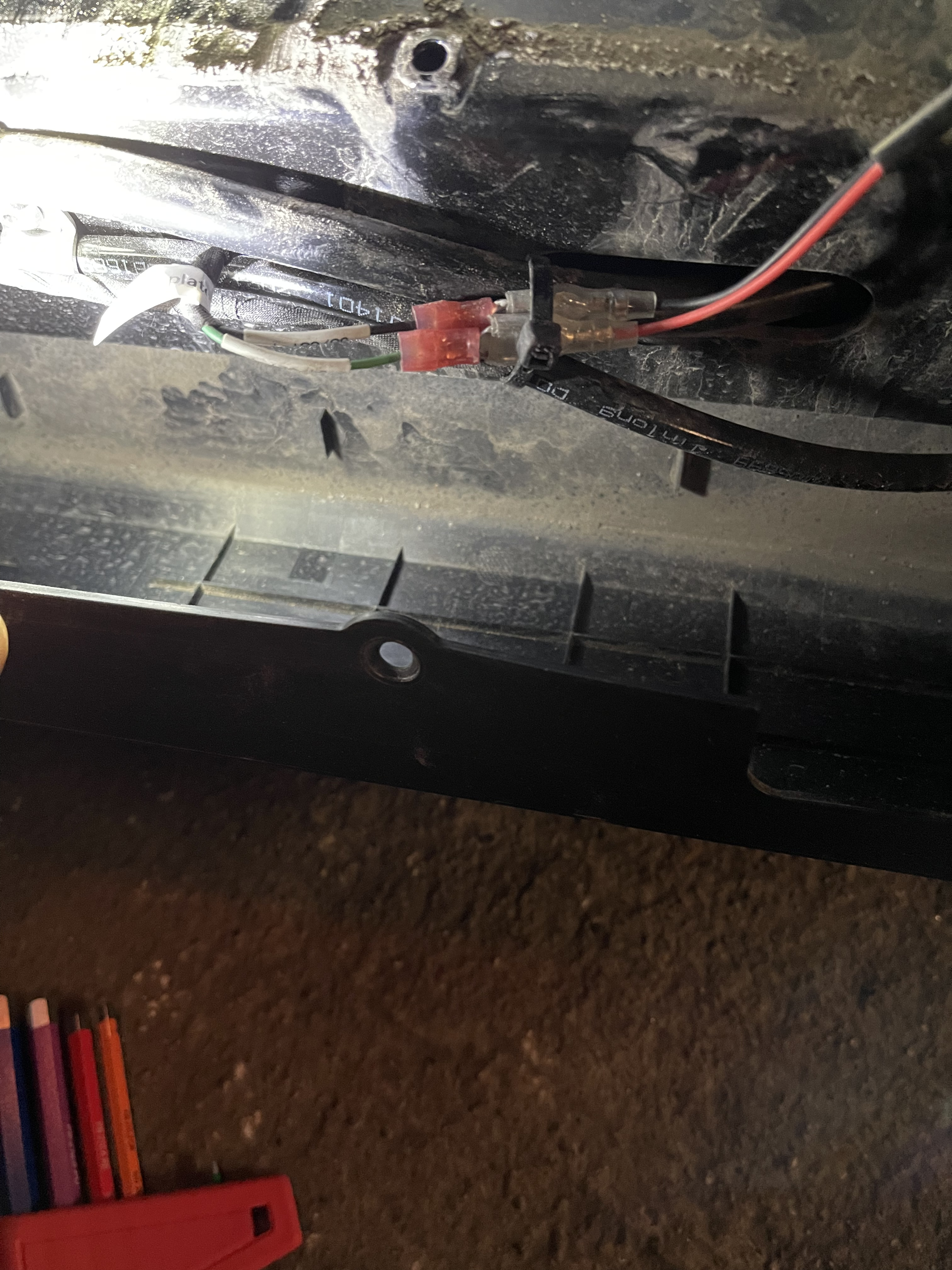

Also das Kabel für die Leuchte hat schon noch etwas Potenzial weiter hoch zu kommen.
Die Kabel einfach Rückverfolgen
dann kommt man unter der Abdeckung zur angesteckten Leuchte.
Die ist dort auch eingesteckt. Siehe Foto.
Den Kennzeichnen Halter in dem auch die Leuchte Intergriert ist kann man ein Stück weit nach oben schieben.
Allerdings ist es wirklich sehr knapp und ich werde es heute und die Tage versuchen. Rufe heute Mal beim Tüv an und kläre das ob man da evtl ein Gutachten dafür bekommt das man das kleiner Schild bekommt.

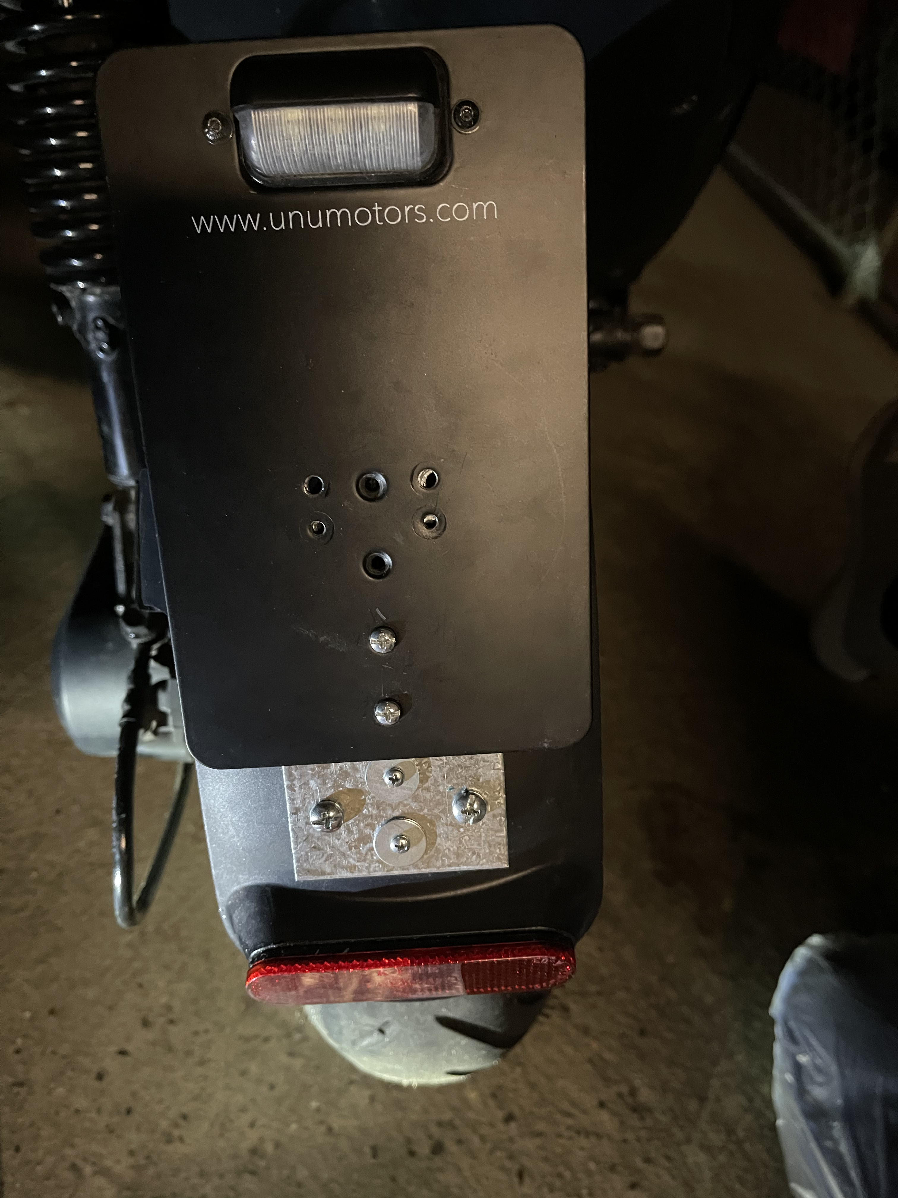

So der 1. Roller ist soweit erledigt und mit dem Grossen Schild ausgestattet. Zwar nicht ganz gerade. Aber das lässt sich evtl noch etwas ausrichten.
AWR
- Beiträge: 5
- Registriert: So 12. Feb 2023, 18:54
- Roller: unu Scooter 2.1 PRO
- PLZ: 48165
Re: freiwillige Zulassung vom Unu - Kennzeichenhalter
Hast du den original Halter mit der Konstruktion einfach höher gesetzt?Robert87 hat geschrieben: So 19. Feb 2023, 12:50 So der 1. Roller ist soweit erledigt und mit dem Grossen Schild ausgestattet. Zwar nicht ganz gerade. Aber das lässt sich evtl noch etwas ausrichten.
Was ist das weiße für ein Material? Geht das bis oben an die obere Kante hoch?
Beleuchtung musst du auch noch wieder einsetzen, oder?
Fragen über Fragen.
