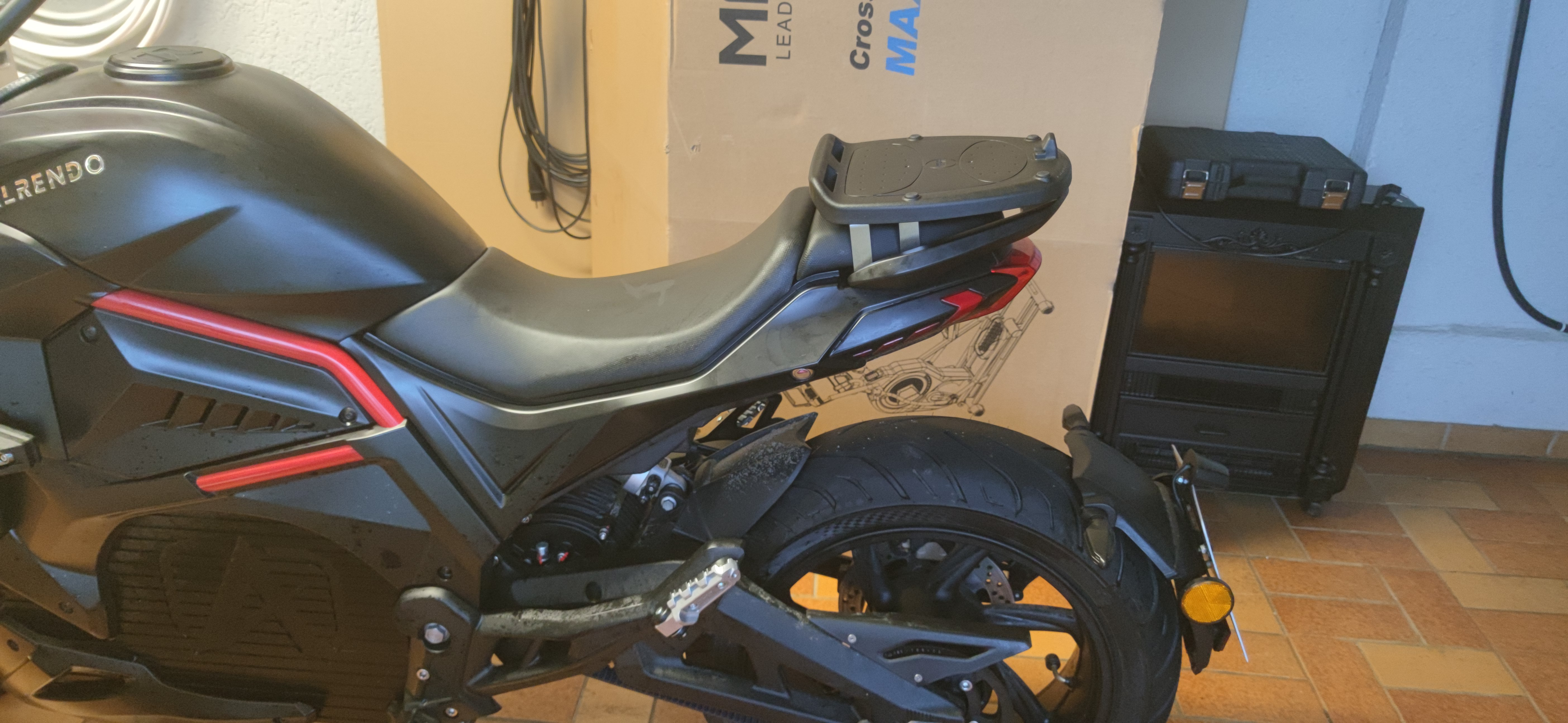

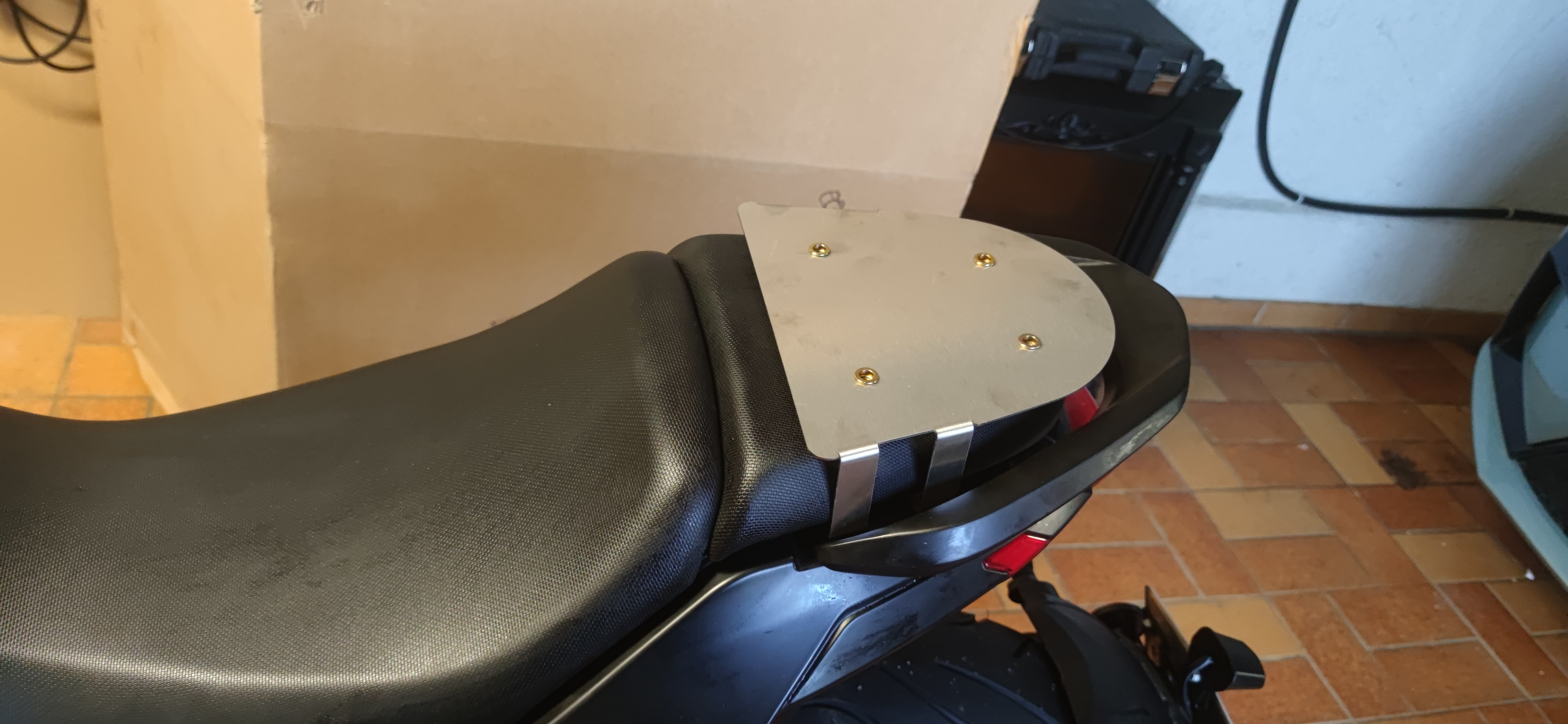

Konnte jetzt die Edelstahl-Halteplatte fürs Topcase über dem Soziussitz montieren. Passt prima.
Ist mit den Originalschrauben vom Haltegriff befestigt. Ich habe nur noch je 2 Edelstahl-Unterlegscheiben drunter gepackt, um die Vertiefung auszugleichen.
Eventuell lackiere ich die noch schwarz, aber fällt auch so kaum auf.
Dann hole ich mir noch das optionale Rückenpolster fürs Topcase, dann kann ich mich gemütlich zurück legen.
