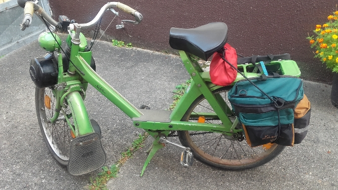

Es gibt sicherlich Erfahrungswerte von der Einstellung. Welche wäre optimal?
Ich habe ja keine Erfahrung mit Rollern.
War bisher nur mit meiner ungefederten VeloSolex von 1967 unterwegs. Höllisch mit ihr.
Läuft aber super - 35 sind machbar.
Der Dorn (im Bild) ist es welchen du meinst.
Ein passender Stift wäre kein Problem.
Damit kann die Einstellung korrigiert werden?
