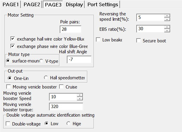

über die Oster-Tage hat mich das VOTOL-Teil nicht los gelassen und ich bin endlich weiter gekommen, was in meinem EM150s (aus Produktionsjahr 2020) tatsächlich funktioniert:
(Test am QS-Nadnaben-Motor 13" für 72Volt 5 kW, Peak 8 kW) Letzendlich habe ich keine Auswirkungen der Einstellung Busbar Current feststellen können.
Alles Hängt statt dessen vom Sport/Boost-Einstellwert im Sport-Mode-Setup auf page 2 ab (auch wenn der S-Mode nicht aktiv ist).
Damit jetzt nicht wieder 200 Ampere fließen wurde jetzt hier die Stromgrenze heruntergesetzt: Die Einstellungen der Fahrstufen Low Gear, Mid Gear unf High Gear geben offenbar Prozentwerte des Sport-/Boot-Strommaximums frei.
Bei Ein-Spannungsbetrieb ist nur die linke Spalte aktiv.
Jetzt ging auch der Soft-Start-Modus zuverlässig an.
Da der Motor immer so kritisch schüttelte, wenn hohe Drehzahlen im Leerlauf erreicht wurden, habe ich die Höchstdrehzahm mit HDC begrenzt.
Jetzt wird also auch bei zu schnell bergab abgebremst und auf dem Ständer bei hoher Leerlaufdrehzahl.
Damit konnte ich jetzt erstmals den korrekten Hall-shift-Winkel von -7° (gemeinsam mit flux weakening) einstellen, den ich mit dem Sabvoton- Controller mal ermittelt hatte.
Und siehe da. Gerade in den Bereich wo es schüttelt, funktioniert der VOTOL nun und lässt sich so einstellen, das es weniger stark schüttelt. Zwar funktioniert kaum Etwas so, wie es laut Anleitung müsste, aber immerhin: Es funktioniert. Sehr ärgerlich ist aber, dass kleiste Änderungen der Werte, an Stellen wo keine Auswirkung zu erwarten ist (z. B. in der High Voltage Mode-Spalte rechts) die Motorfunktion direkt verschwinden lassen oder nach wenigen Minuten zum Controller fault mode führen, wo man Anhalten und neu Starten muss.

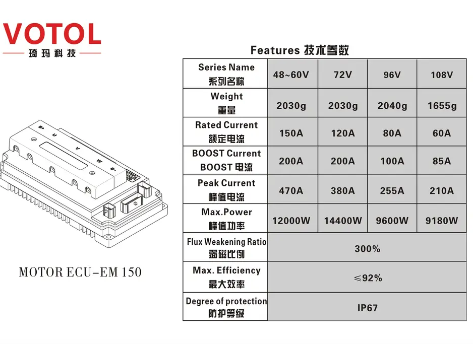

Welcher kann 96V? Bei Ali steht nur immer was von 72V.
Laut Homepage von Votol kann der EM-200 96V. Gilt das dann auch für den /2, von dem es wohl auch eine Version EM-200/2 V2 gibt???
Gibt es mehrere Varianten (also 72V und 96V) oder stapeln die bei Ali tief?
Ich weiß nicht ob ich Didis Geduld aufbringen würde.
Der 200er ist nicht gerade billig, aber wenn ich schon soviel Geld ausgebe, dann hätte ich gern was zukunftssicheres.
Also 96V und FOC sollte das Ding gern können. "Bloß" Sinus wäre mir zu teuer. Oder besser: mit FOC wäre es ein guter Preis.
Edit: hab mal ein Bild angehängt. Demnach kann der 150 auch 96V und wird bei 108V leichter?

EM-150 und EM-150/2 sind innerlich komplett anders aufgebaut. Der 150er hat generell 24 FETs, aber im EM-150 steckt nur eine Platine, während der 150/2 2 davon übereinander hat. Im 150 sind die FETs diskret angesteuert, der 150/2 hat Driver ICs.
Wenn ich nicht im 150/2 vom Silence auf 63V Kondensatoren gestossen wäre, würde ich mir da nicht so sehr Gedanken machen.
Wenn ich mir einen Controller neu kaufe sollte der gern 96V haben. Davon lese ich bei Votol oder bei Ali nichts.

Aber bei Fahrstufe Mid streikte mein Motor trotzdem, wenn ich in rechter Spalte statt Null einen zu hohen Wert eingab (100 ging, 300 dagegen nicht -> jetzt mit 0 geht es jedenfalls). Was soll man zu so einer Sotware sagen. Reines Glück, dass ich es jetzt funktionsfähig habe.
Auf Seite 34 kannst Du ja meine Einstellungen sehen, mit denen der Controller nach 500m immer wieder ausgestiegen ist.
Mit den neuen Einstellwerten bin ich gestern 95 km gefahren, ohne Probleme.
Aber ich habe die Firmwareversion von 2020 und Du vermutlich die von 2021/2022, wofür ja empfohlen wird, beide Spalten identisch auszufüllen (wo es bei mir hakte). Das 2021er Manual empfiehlt la auch den Wert 35 beim Feld flux weak compensation und nicht mehr 64 wie im alten Manual.
Drücke die Daumen, dass Du auch eine funktionierende Konfiguration findest.
