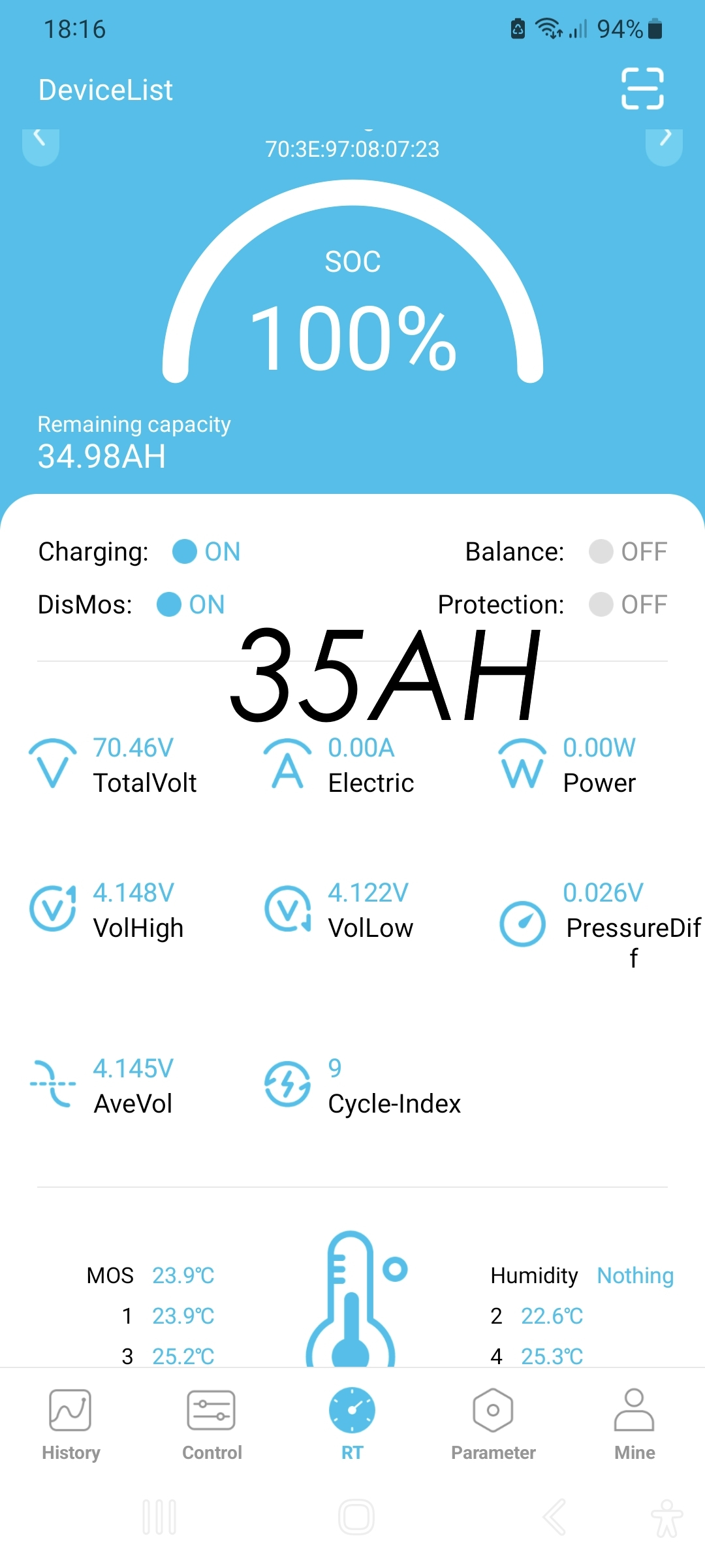

Dein Link für die Stecker ist richtig. Laß Dich nicht durch Livepo verwirren.
Der Link für den Akku ist richtig BAS läßt sich auch ansprechen.
Dank DIDI schnurrt die Karre jetzt richtig flott 50-52 laut GPS auf der Ebene und am Berg hat er sehr deutlich mehr Power. Vom Deckel oben müssen ca 20 mm abgesägt werden, dann passt der Akku maßgenau in den Schacht und auch noch ein entsprechender Helm darüber.
Gruß Conny
PS: Kapazität stimmt auch

Da steht auf dem Bild in dem Angebot auch noch Li-Ion drauf. Das hab ich nicht gesehen. Scheint also wirklich NMC-Zellchemie zu sein und nicht LiFePo.
Also wie du mit dem anderen Akku schneller sein willst, hab ich noch nicht verstanden. Allein mehr Kapazität macht dich nicht schneller.
Was hast du denn mit "GPS-Messung" (halte ich ja für viel zu ungenau) mit dem Standardakku gemessen?
Die Akkuanzeige auf dem Rollerdisplay funktioniert nicht mehr, meintest du? Dann gehen wohl vom BMS im Originalakku noch ein paar daten raus. Müsste man mal loggen.
Alternative mit der BMS-App auf dem Handy ist zwar ok, aber beim Fahren schau ich nicht aufs Handy und würde auch nicht immer extra die App öffnen wollen.
Vielleicht muss man ja nur zwei mehr Leitungen von dem BMS mit dem Stecker verbinden. Da müsste man wissen, wie der Standardakku von der Buchsenbelegung aussieht. Bis jetzt kennt man ja nur die Belegung des Netzteils, nicht aber im Akku selbst.
Ich trau mich noch nicht meinen aufzumachen, da ich noch Gewährleistung drauf hab. Außerdem befürchte ich, dass alles da drin voller Rotz (Silikon, oder ähnliches) ist und man gar nichts sieht.
D.h. du hast auch die gleichen M25-Stecker / Buchse bestellt. Glaub ich hol mir die auch auf Reserve. Falls da was kaputt geht.
