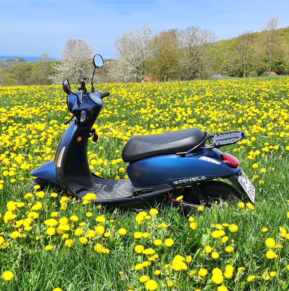

Re: Econelo DTR
Komfort ist etwas anders, bin 176 aber lange Beine, ist eher für Chinesenqwert0815 hat geschrieben: Do 4. Mai 2023, 20:05 Wenn er nicht so klein wäre, würde ich mich anschließen. Tolles Preis-/Leistungsverhältnis (zumindest vor 2 Jahren). Mit 1,91m ist das Ding leider nicht zu empfehlen. Für meine bessere Hälfte 1,75m allerings super. Bereue es nicht auf den Kumpan ungestiegen zu sein.
Die Technischen Daten sollten mal überarbeitet werden. Habe Gestern bei gemütlicher Fahrweise auf 30 km 0,9 kW verbraucht und am letzten Anstieg hatte er mit 62 Volt noch volle Power mit dem 35 Ah Akku.
Gruß Conny

Re: Econelo DTR
Bei dir merkt man, dass du deinen Spaß mit dem Teil hastconny-r hat geschrieben: Fr 5. Mai 2023, 08:00 Die Technischen Daten sollten mal überarbeitet werden. Habe Gestern bei gemütlicher Fahrweise auf 30 km 0,9 kW verbraucht und am letzten Anstieg hatte er mit 62 Volt noch volle Power mit dem 35 Ah Akku.![]()

Re: Econelo DTR
Ja auf jeden Fall wenn man mit einem cent pro km
durch die Landschaft schippern kann.
Akku war voll beim Start.
