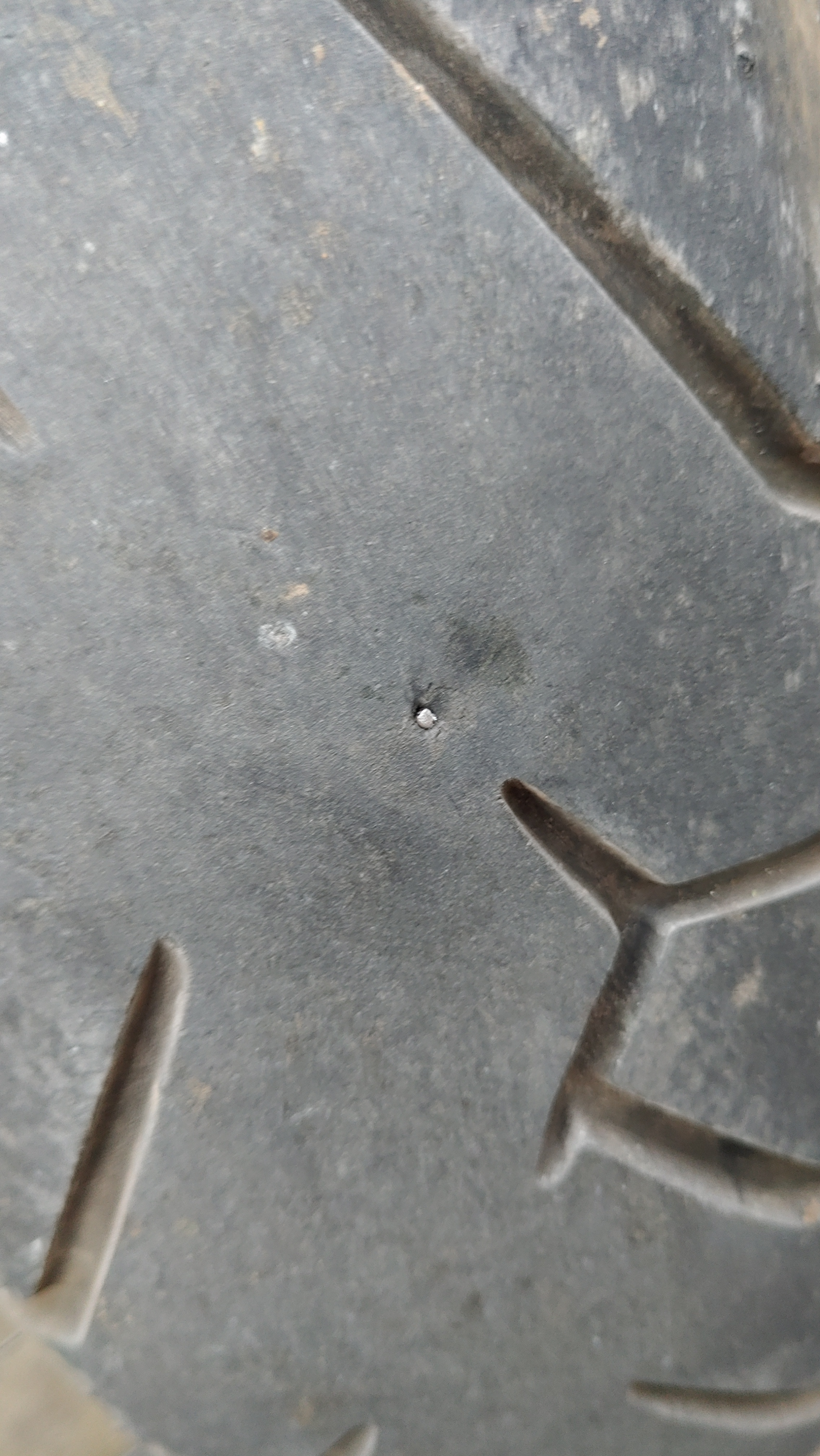

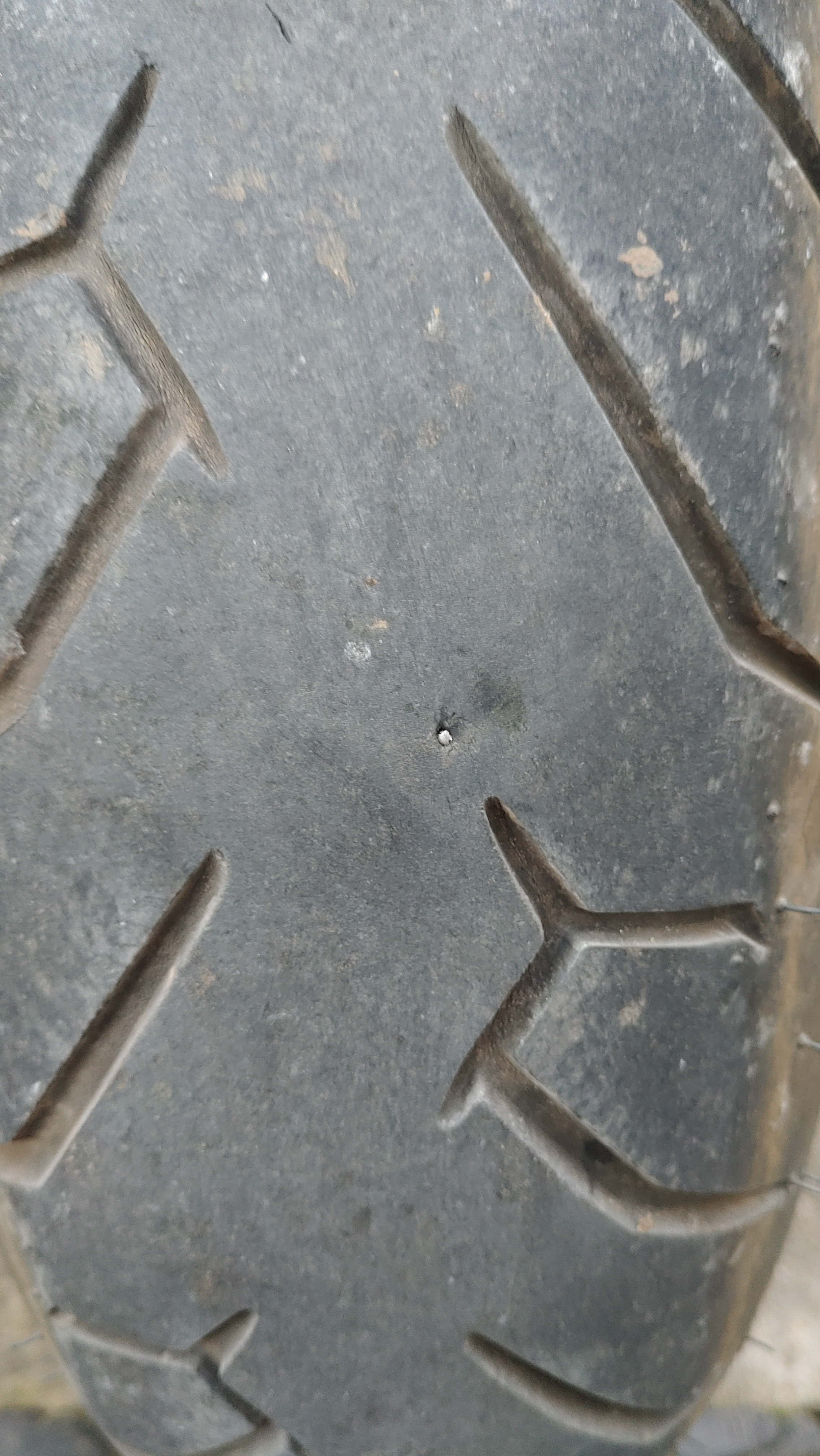

Hallo
Ich habe heute bemerkt das meine FXE recht wenig luft drauf hat.
Habe gemessen und es waren 0,4 Bar!
Reifen überprüft und siehe da,ein kleiner Nagel steckt im Reifen😖
Könnte ich da einfach Pannenspray reinlaufen lassen oder sollte man das nicht machen?
Oder gibt es eine Alternative ausser Reifenwechsel?
Stivikivi
Beiträge: 5527
PLZ: 0
Re: ZERO Reifenwechsel, Räder ausbauen, Montageständer
Beitrag von Stivikivi »
Impi hat geschrieben: Sa 16. Mär 2024, 18:54 Hallo
Flickzeug.
