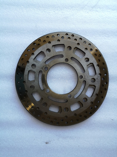

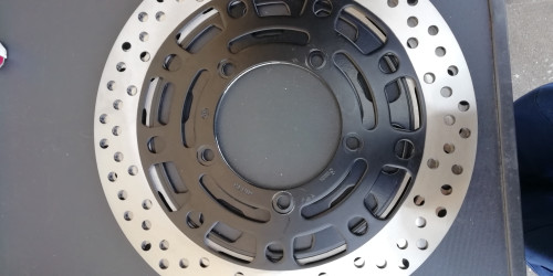

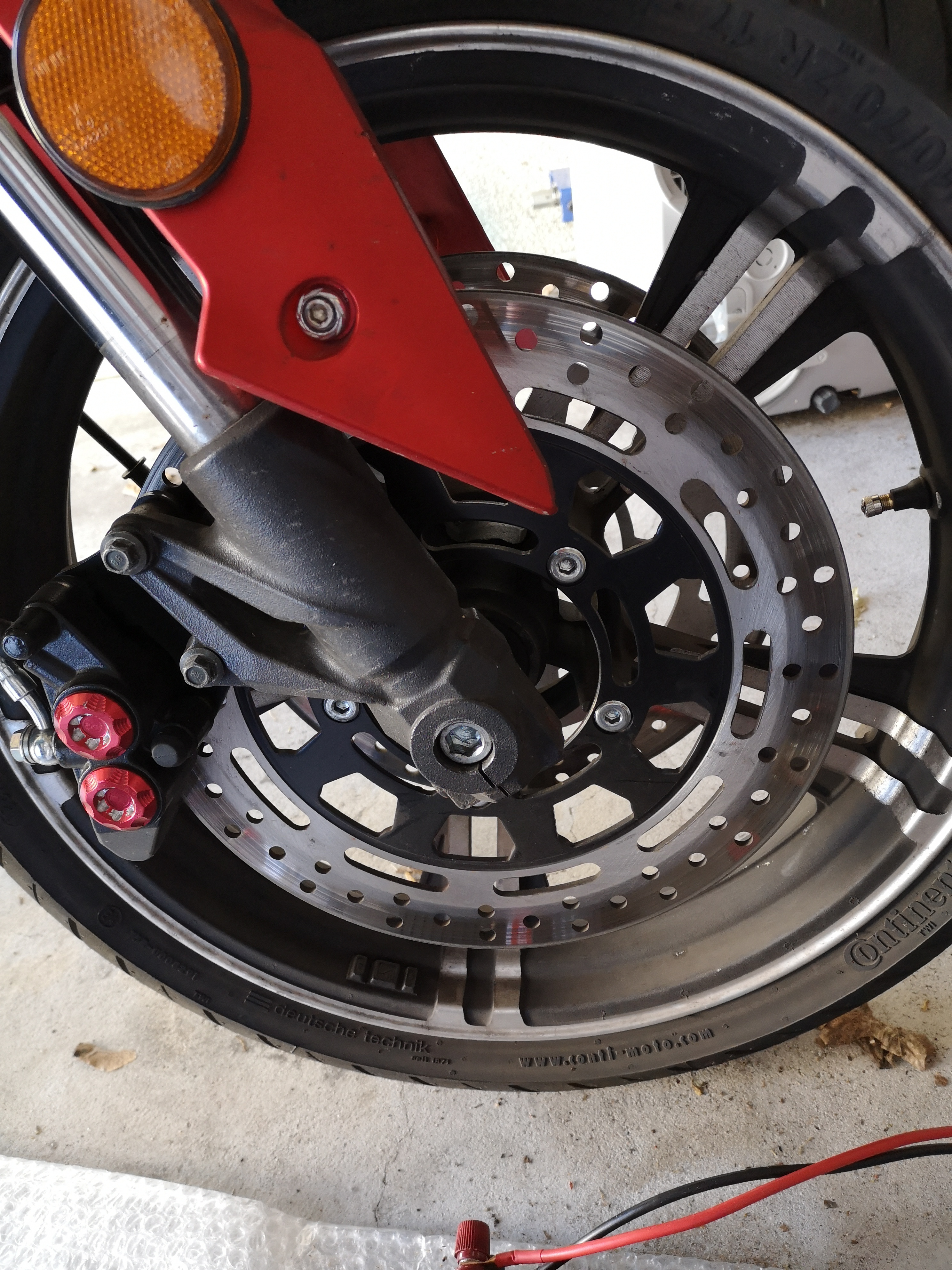

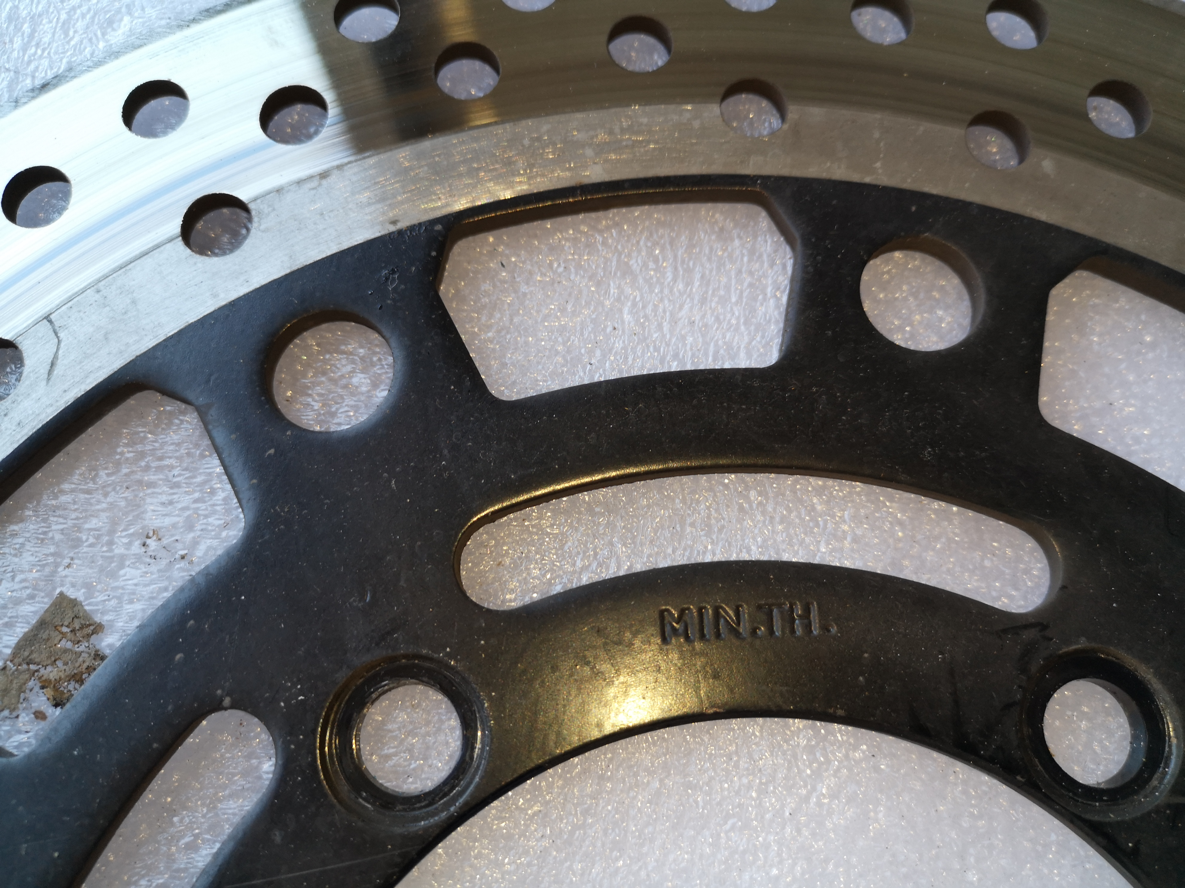

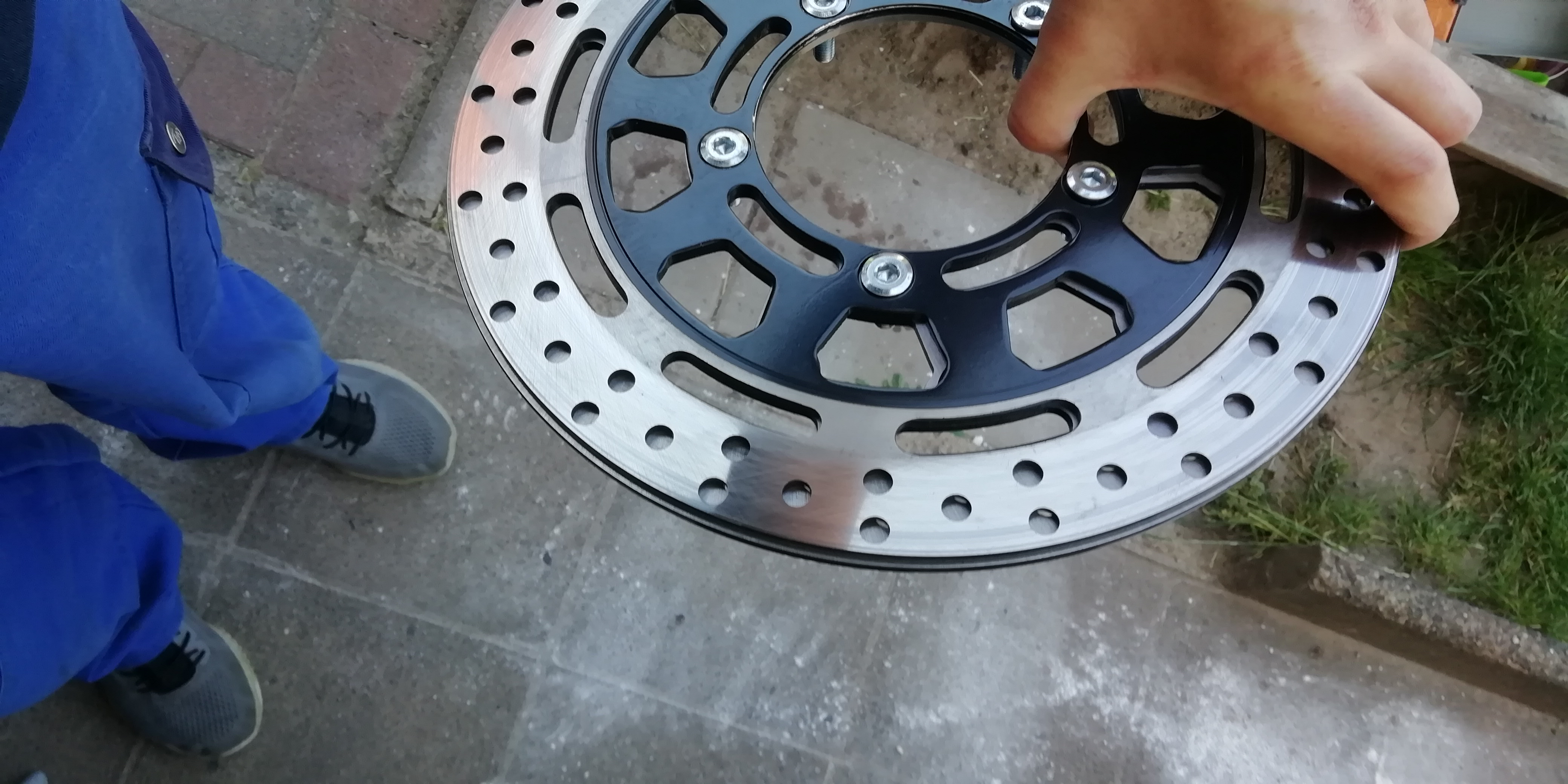

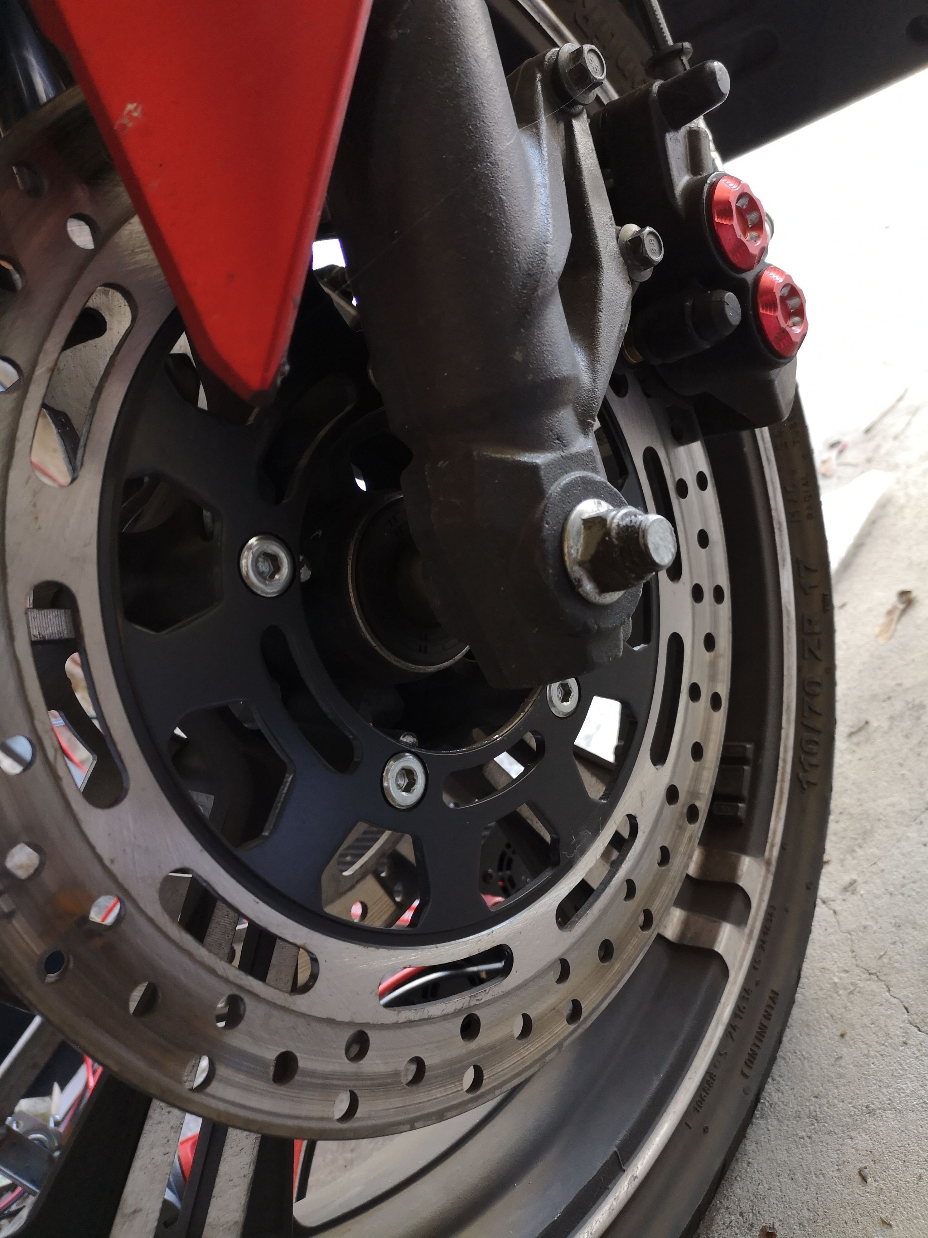

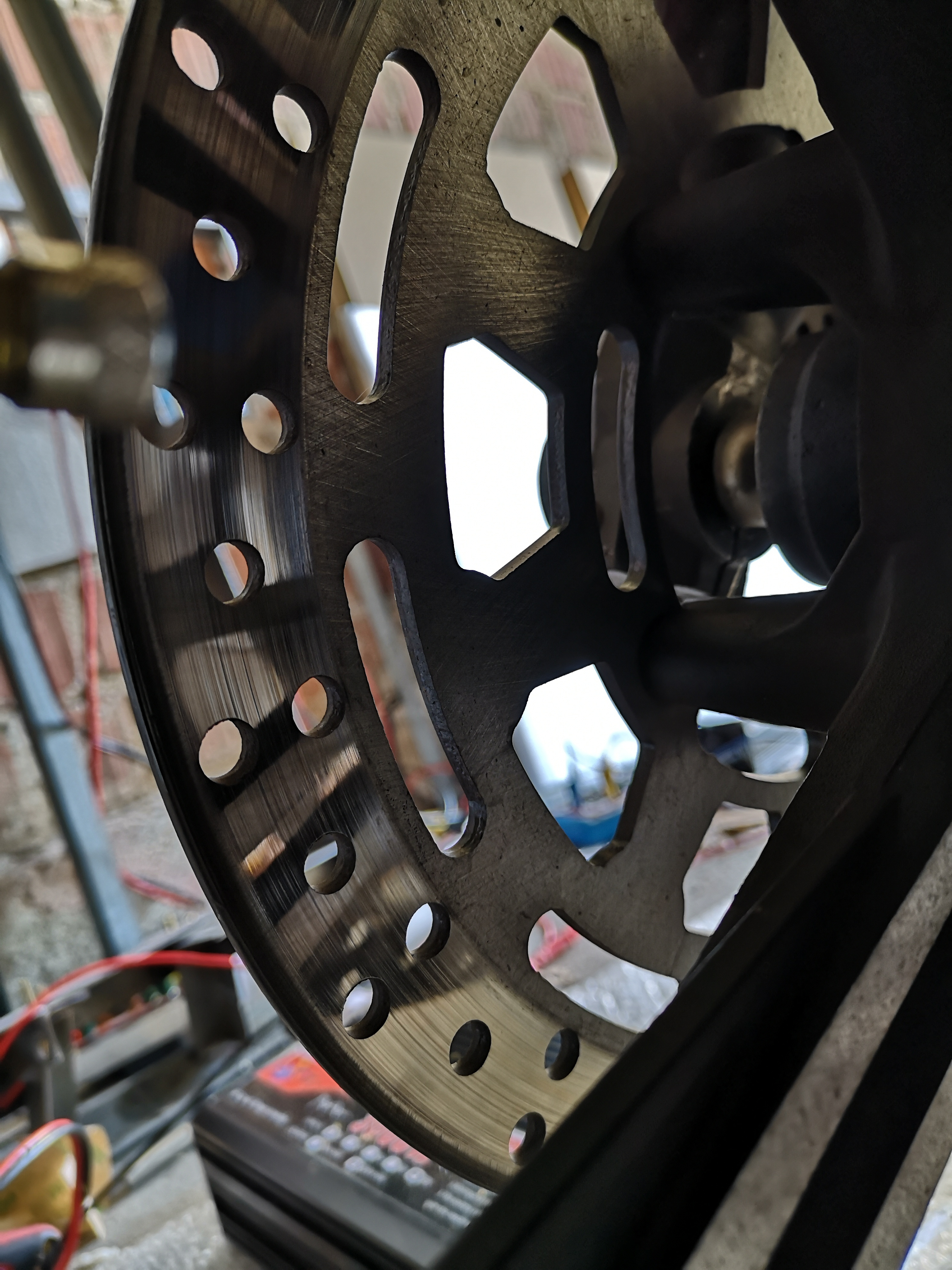

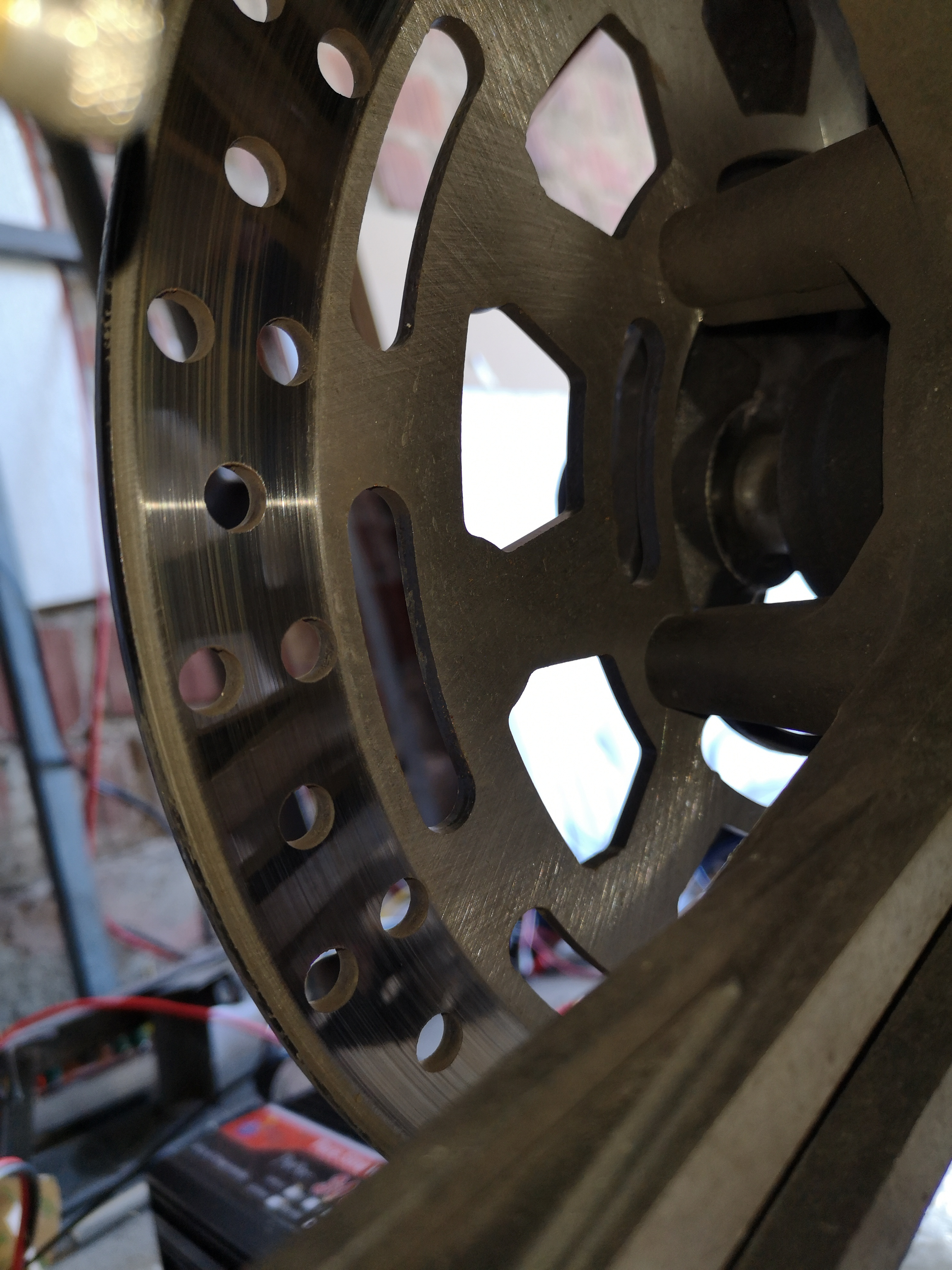

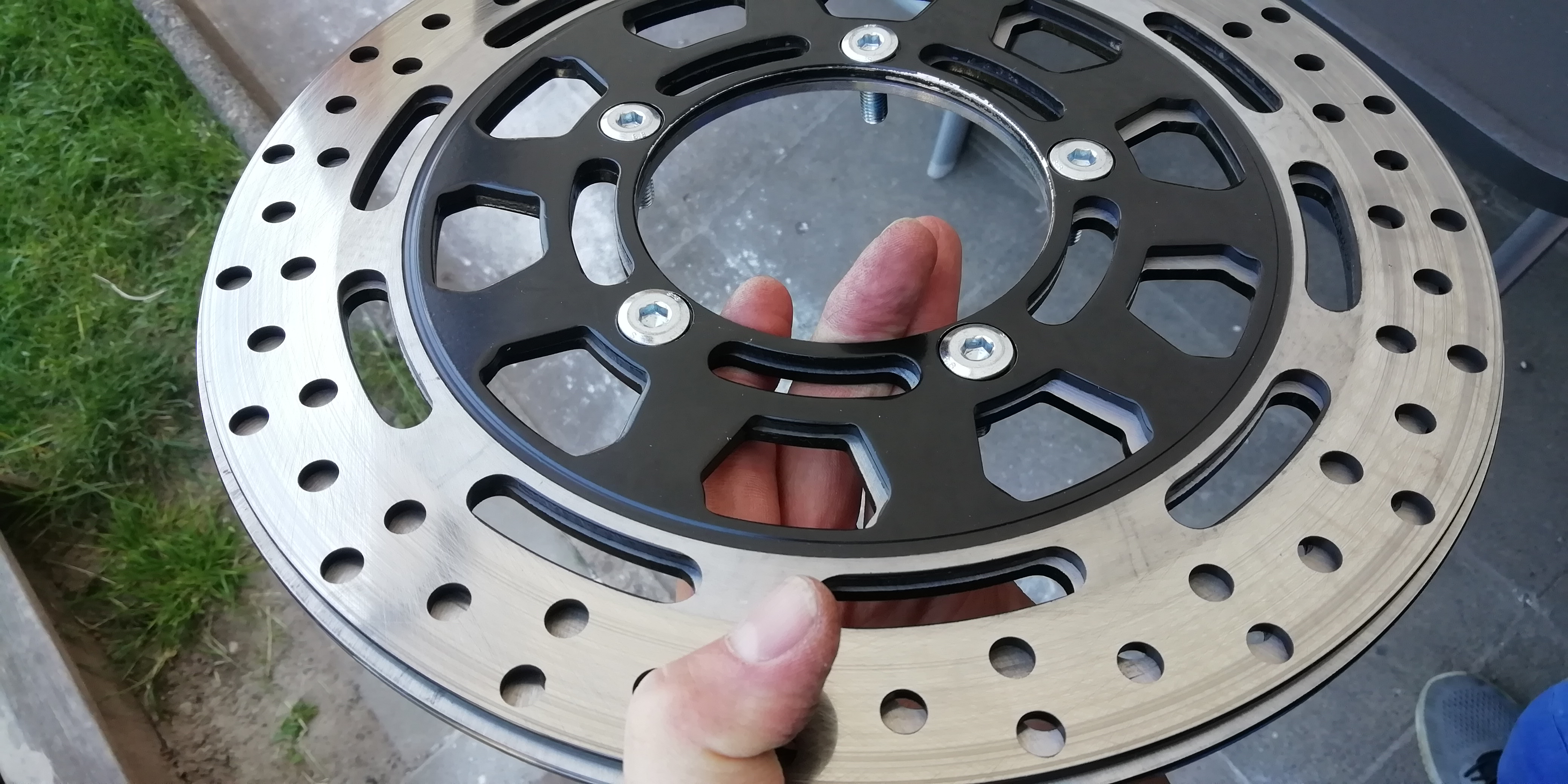

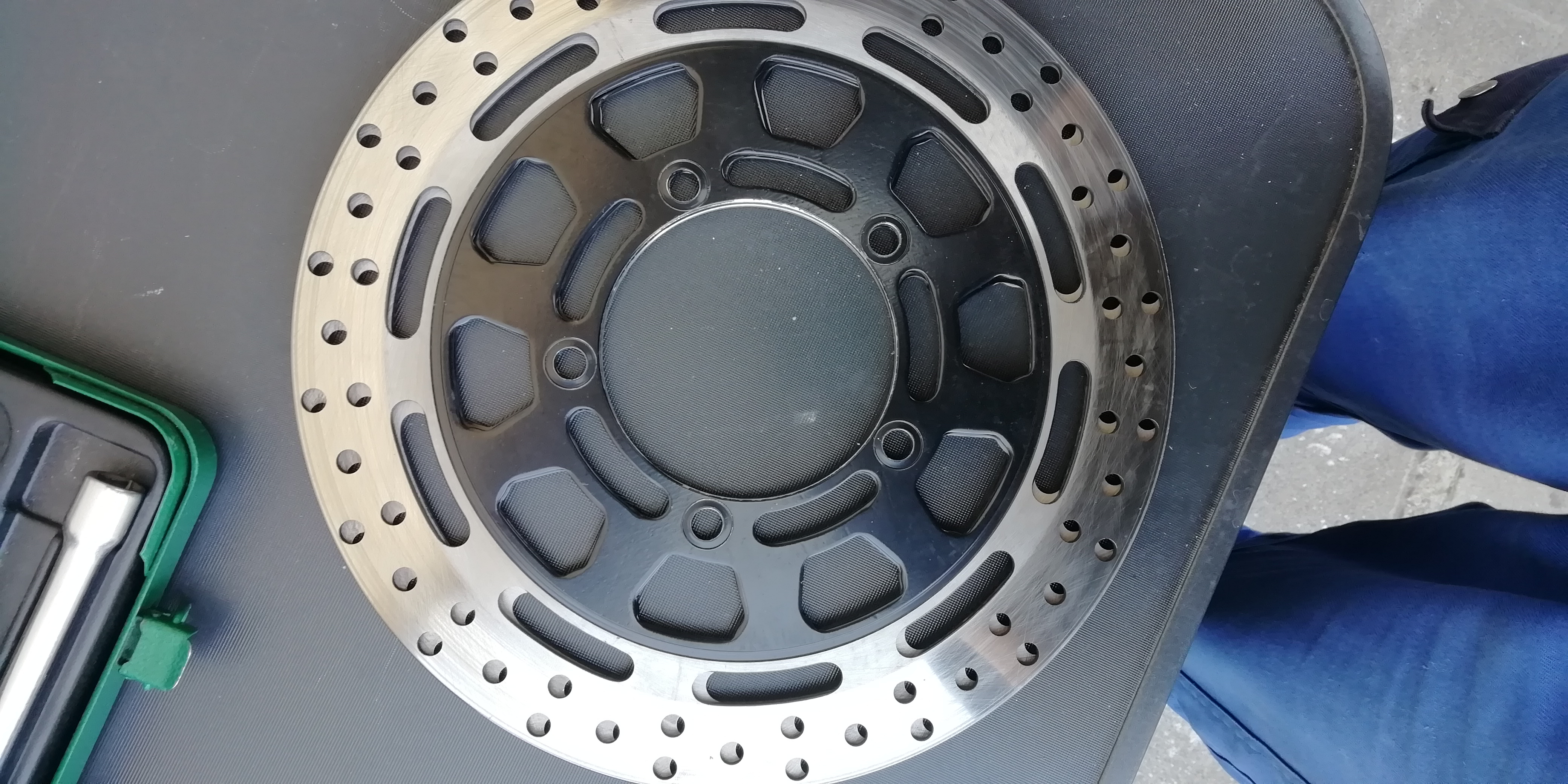

da ich ja auch ziemliche Vibrationen und klackernde Geräusche bei der Bremse meiner Odin hatte (vor allem linker Bremshebel, Kombibremse) habe ich mir neue Original Bremsscheiben bestellt.
Ich habe 2 Bremsscheiben bestellt und es wurden 2 optisch unterschiedliche Bremsscheiben geliefert.
Ich habe erst die optisch gleiche Scheibe eingebaut und gemerkt, dass diese nicht zentrisch gefertigt war und auch noch größer als die alte Scheibe war.
Durch die größere Größe und die exzentrische Fertigung konnte ich diese Bremsscheibe nicht verwenden, da diese am Bremssattel geschliffen hat (alte Bremsscheibe ca. 296mm neue Bremsscheibe ca. 300mm Durchmesser).
Also nochmal Bremsscheibe demontiert und neue andere Bremsscheibe montiert.
Eine leichte unwucht kommt durch den Sitz der Bremsscheibe auf der Felge selbst, aber mit dieser Bremsscheibe sind die Vibrationen beim Bremsen und das dauerhafte Klackern weg.
Ich habe an Wochenendene auch mal eine Anfrage mit den Bremsscheibenmaßen der Vorderrad-Bremsscheiben an TRW gesendet, da ich auf den gängigen Seiten nichts passendes von TRW oder Brembo finden konnte.
Mal sehen ob da ne Antwort kommt.
Anbei noch einige Bilder zu den Bremsscheiben, die Unterschiede und die Exzentrität.
Leichte Vibration hab ich jetzt noch beim rechten Bremshebel, also der Vorderradbremse alleine.
MfG Zimmermännche

Re: Verschiedene Bremsen der Odin und Ihre Probleme
Danke für die interessante Info.
Wo hattest Du die "original"-Bremsscheiben bestellt ?
Ich hatte meine damals (07/2022) bei den Tschechen bestellt (aktuell dort wohl z.Zt. nicht verfügbar)....
Die waren 1. identisch und liefen 2. rund (soweit ich das beurteilen kann).
D.h. also keinerlei exzentritäts Probleme nach dem Wechsel.
Bestellt beim Madatshop, hab denen heute deswegen auch mal ne Mail mit den Bildern geschrieben, mal schauen was da kommt.jeff-jordan hat geschrieben: Mo 29. Mai 2023, 20:17 Danke für die interessante Info.
Wäre auch interessant zu hören welche Version die verschiedenen User so verbaut haben (werksseitig).
Bei mir waren es die ohne "Beschriftung" und mit den Langlöchern zwischen den Befestigungslöchern.

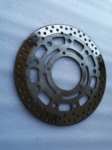

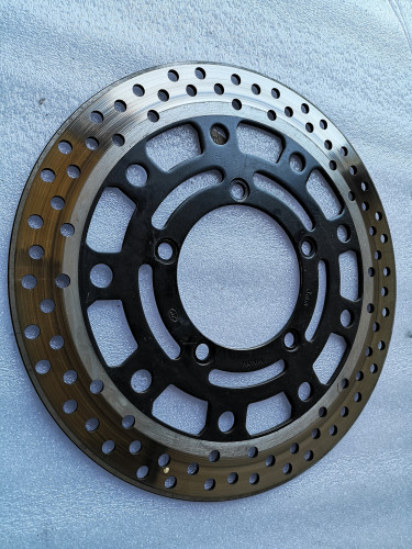

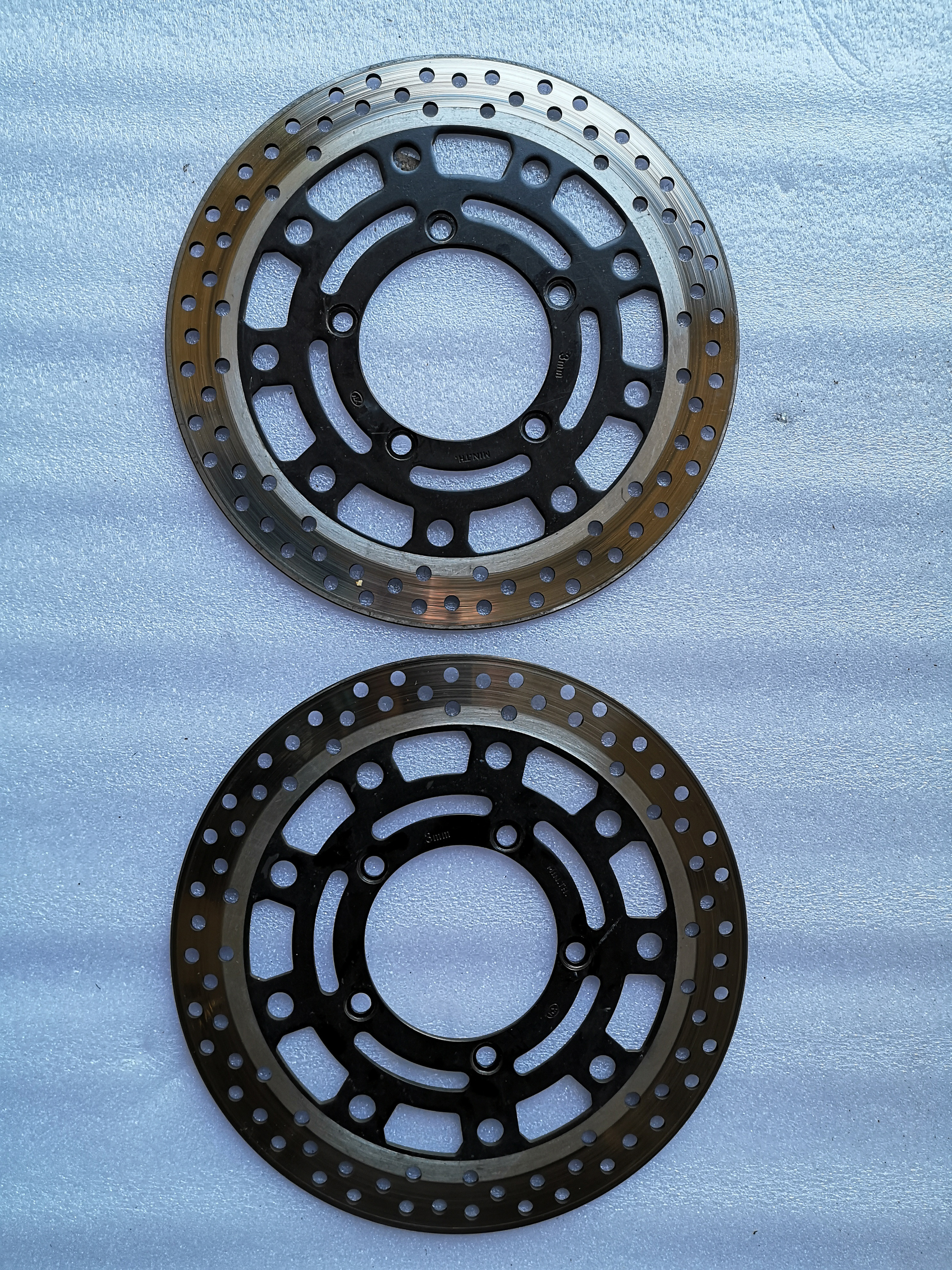

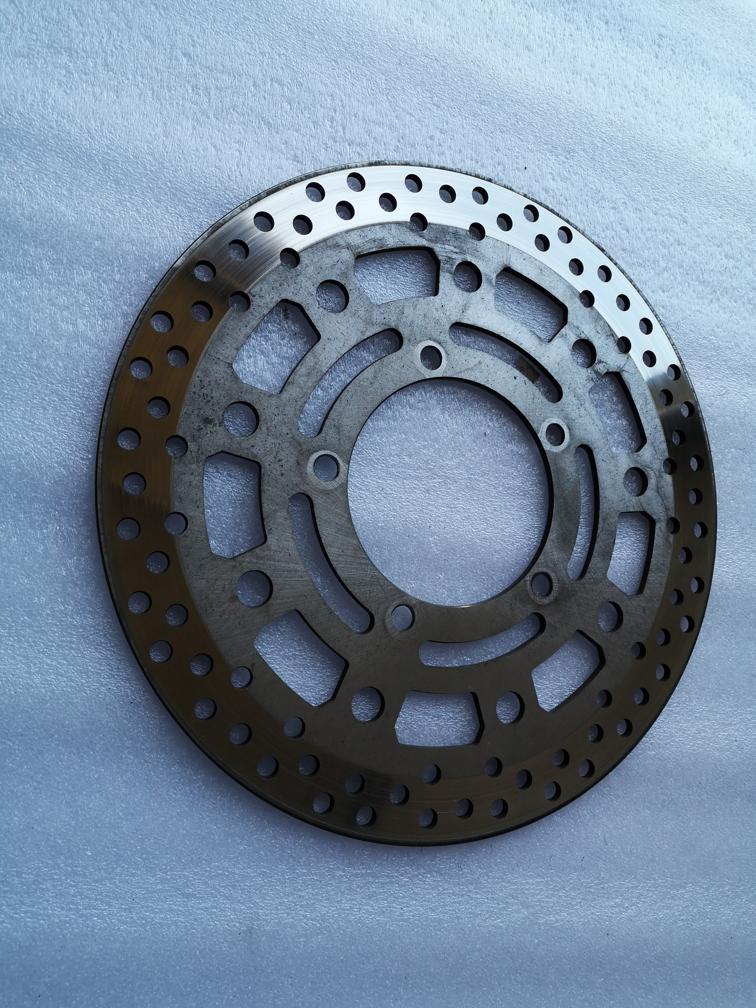

Hier nun, wie versprochen, die Bilder von meinen original-Bremsscheiben, welche ich letztes Jahr gewechselt habe nachdem die Bremsen immer gequietscht haben und auch leicht unrund liefen.
Die Exentrität kann man am äußeren Verschleißrand gut sehen. Mal ist er fast 4mm vom Scheibenrand, mal nur 2mm.
Äußerer Scheibendurchmesser: 30,0 cm

Danke für die Info.jeff-jordan hat geschrieben: Di 30. Mai 2023, 15:47 Hier nun, wie versprochen, die Bilder von meinen original-Bremsscheiben, welche ich letztes Jahr gewechselt habe nachdem die Bremsen immer gequietscht haben und auch leicht unrund liefen.
Und die neuen Scheiben sind optisch die gleichen wie die alten oder wie die andere (Langlöcher zwischen den Befestigungslöchern)?
Bei mir waren die mit den Langlöchern zwischen den Befestigungslöchern verbaut und die wie du ausgebaut hast war besser.

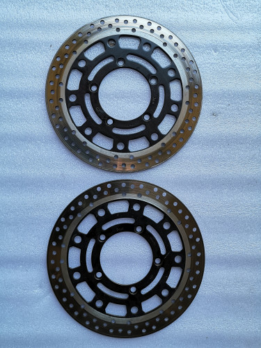

Hier ein paar Bilder von den neuen (eingebauten) Bremsscheiben.
Sehen eigentlich aus, wie Deine oben... (nur dass beide halt gleich sind).
Markierungen bzw. Schriftzüge konnte ich an den Teilen allerdings nirgendwo finden.
Aber egal, die tun einfach "quietschfrei" ihren Dienst und irgendwelche Probleme aufgrund von Exzentrizität sind mir bisher nicht aufgefallen.

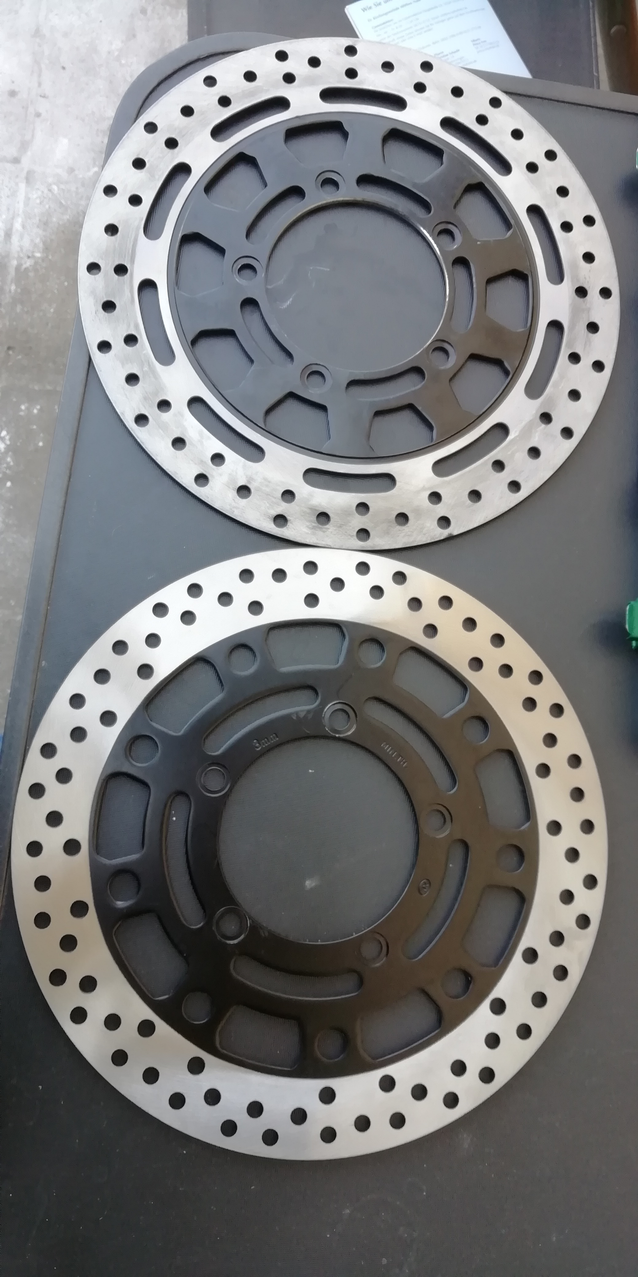

Interessant, bei mir war jetzt die Ersatz Scheibe, welche wie deine Erstausstattung war, qualitativ besser als die bei mir verbauten, welche du als besseren Ersatz eingebaut hast.jeff-jordan hat geschrieben: Mi 31. Mai 2023, 10:30Zimmermännche hat geschrieben: Di 30. Mai 2023, 16:11 ....
....Die unterscheiden sich schon von der Erstausstattung.
IMG_20230531_091356.jpgIMG_20230531_091428.jpgIMG_20230531_091504.jpgIMG_20230531_091513.jpg
Also kann man da wohl auch keine eindeutige Aussage über "Produktoptimierung" treffen.
