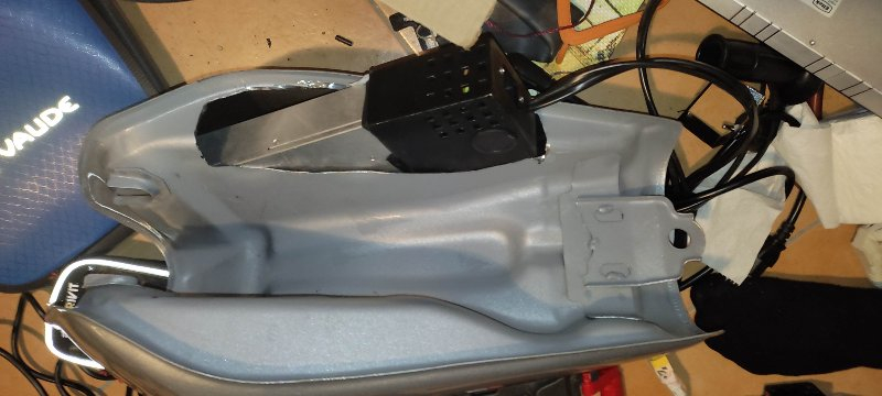

Ich wollte wissen, wie viel Platz im Tank vorhanden ist:
Wenn ich das Endstück schlanker konstruiert hätte (ohne Spannungsanzeige und ohne c14-Buchse), würden 2 kw Ladeleistung allein auf eine Seite passen und auf der anderen Seite oder in der Mitte das typ2 Kabel.
Allerdings würde leider die Wetterfestigkeit fehlen.
Ein "1800w-Stepup" verschwindet im mittelern Teil trotz des hohen Tunnels. Ein "Pedelecakku to Bonfire" Reservekanister wäre wohl problemlos möglich.
Mir ist allerdings noch keine einfach zu realisierende Möglichkeit eingefallen, den Stauraum bei Bedarf zu nutzen, ohne den Tank an der Außenhaut aufzuschneiden.
Ich denke da an: Sitzverriegelung hinten fest installieren, aber die Tankoberseite aufklappbar zu machen.
