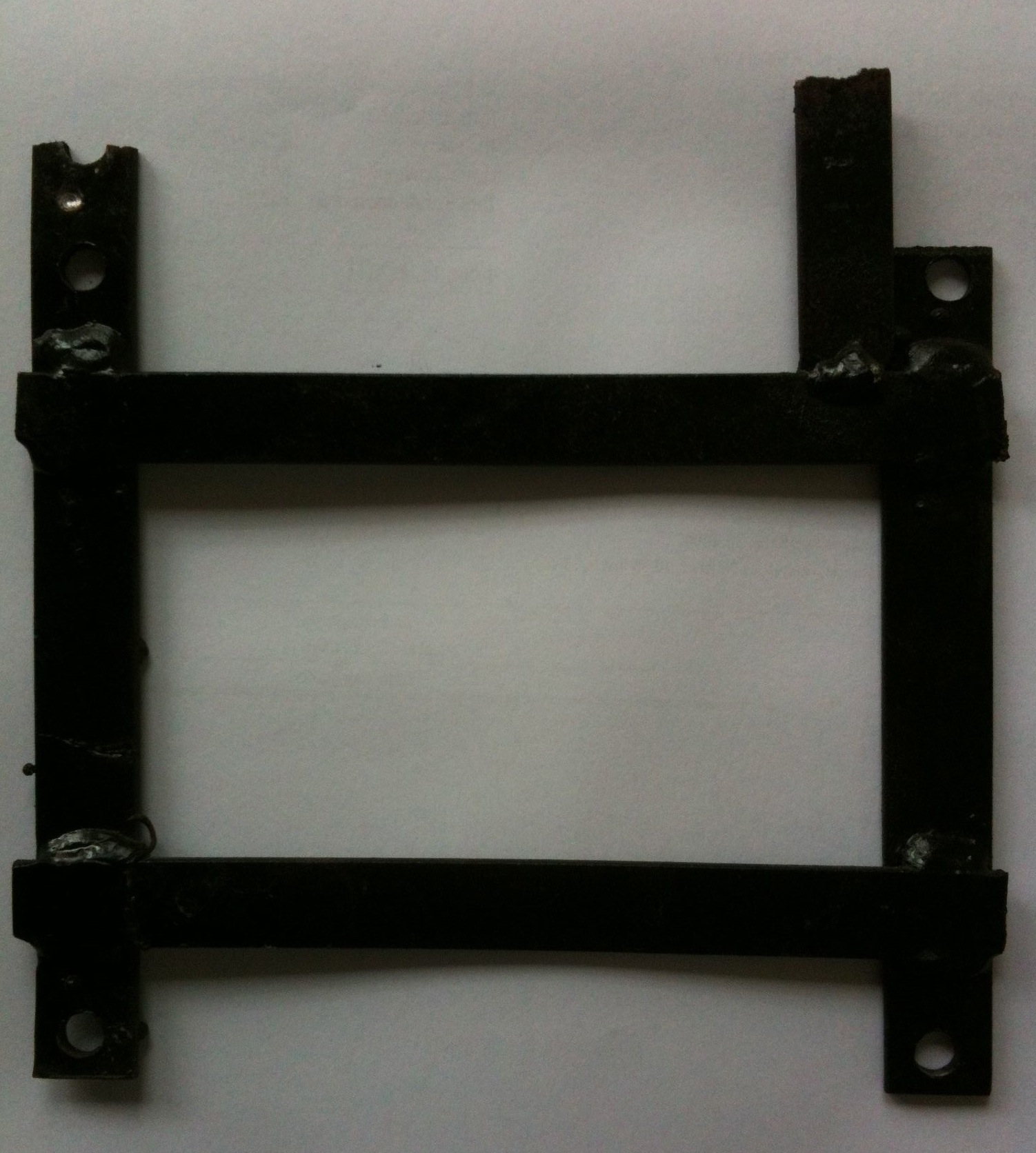

Heute ist mir die etwas merkwürdig von GK selbstgebastelte Konsturktion zur Befestigung des Controllers komplett abgebrochen.
Diese war nur mit dünnen Blechen am Rahmen verschweißt. Nun hängt der Controller in der Luft :shock:
Mal sehen wie ich den wieder gut befestigt bekomme ;)

So ist schon geschafft ;)
Die alte Konstruktion in der gelben Tonne entsorgt, ein starkes Alubech (ehemaliges HD Gehäuse) zurechtgeschnitten, Löcher gebohrt und den Controller wieder befestigt.
Nun kann er durch das Alumaterial etwas mitschwingen und nicht wie die vorherige Konstruktion wegbrechen :idea: Ich hoffe mal das es hält :oops:

Ne waren nicht die Schweißnähte, da ist tatsächlich das Material gebrochen.
Dieses neue Alubech ist nicht weich sondern ein gehärtetes Aluminium und sehr stabil.
Hält bei 200 km/h und Windstärke 5 :D
