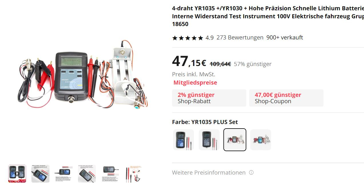

- conny-r
- Beiträge: 2707
- PLZ: 3616.
Re: Tiefentladung - NIU NGT = NIU NQi GT Pro - Wien - Habt ihr Preise für Reparatur?
.Stivikivi hat geschrieben: Sa 19. Aug 2023, 20:03 Ich auch nicht deswegen muss ich mich erstmal mehr einlesen um zu verstehen. Habe die Akkus erstmal vom BMS getrennt und lagern derweil.
Innenwiderstand ist ein gutes sprichwort. Geht das nur mit speziellen Messgeräten die man auch bei lifepo4 Zusammenbau nutzt? Oder auch normal mittels Multimeter?
Danke fürs wissenteilen![]()
Dieses habe ich ca 50 EUR. Nach 7 Tagen war es da.
https://de.aliexpress.com/item/10050046 ... pt=glo2deu
Gruß Conny
- Stivikivi
- Beiträge: 5523
- PLZ: 0
Bestell ich mir auch mal. Brauchen werde ich es wohl auch noch öfter bei dem ganzen E Zeug

Ich habe so eins:
https://www.ebay.de/itm/195642819723
Das könnte sogar per Schnittstelle Daten liefern. - Wüsste aber nicht wozu man das brauchen würde.
Orange sieht wichtiger aus
Wichtig sind die beiden Sätze Messspitzen.
Wenn die bei dem Link von @conny-r dabei sind, ist das ein guter Deal.
Glaub mir, das Ding ist schnell amortisiert.
Auch bei Bleiakkus funktioniert das.
Nix mehr mit "Durchcyclen", 10 Sekunden und man weiß was in die Verwertung kann.
"Nebenbei" hat man durch Vierdrahtmessung ein hochpräzises Milliohmmeter, womit man auch Windungen von Motoren prüfen kann/könnte.
Bin mir bei den Specs nicht sicher, aber damals war meines das einzige, was bis 100V ging, also auch ganze Akkus messen kann.
Ist schon ewig her.
Ist schon ewig her.
