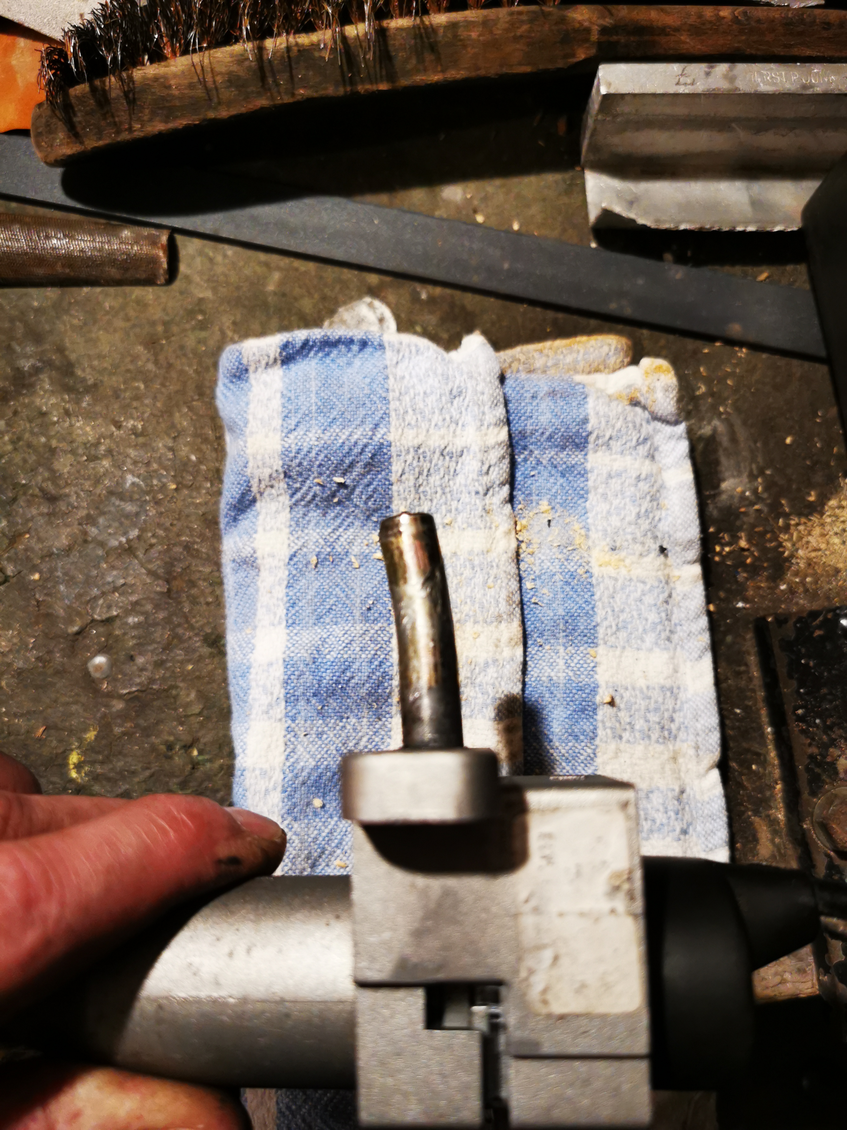

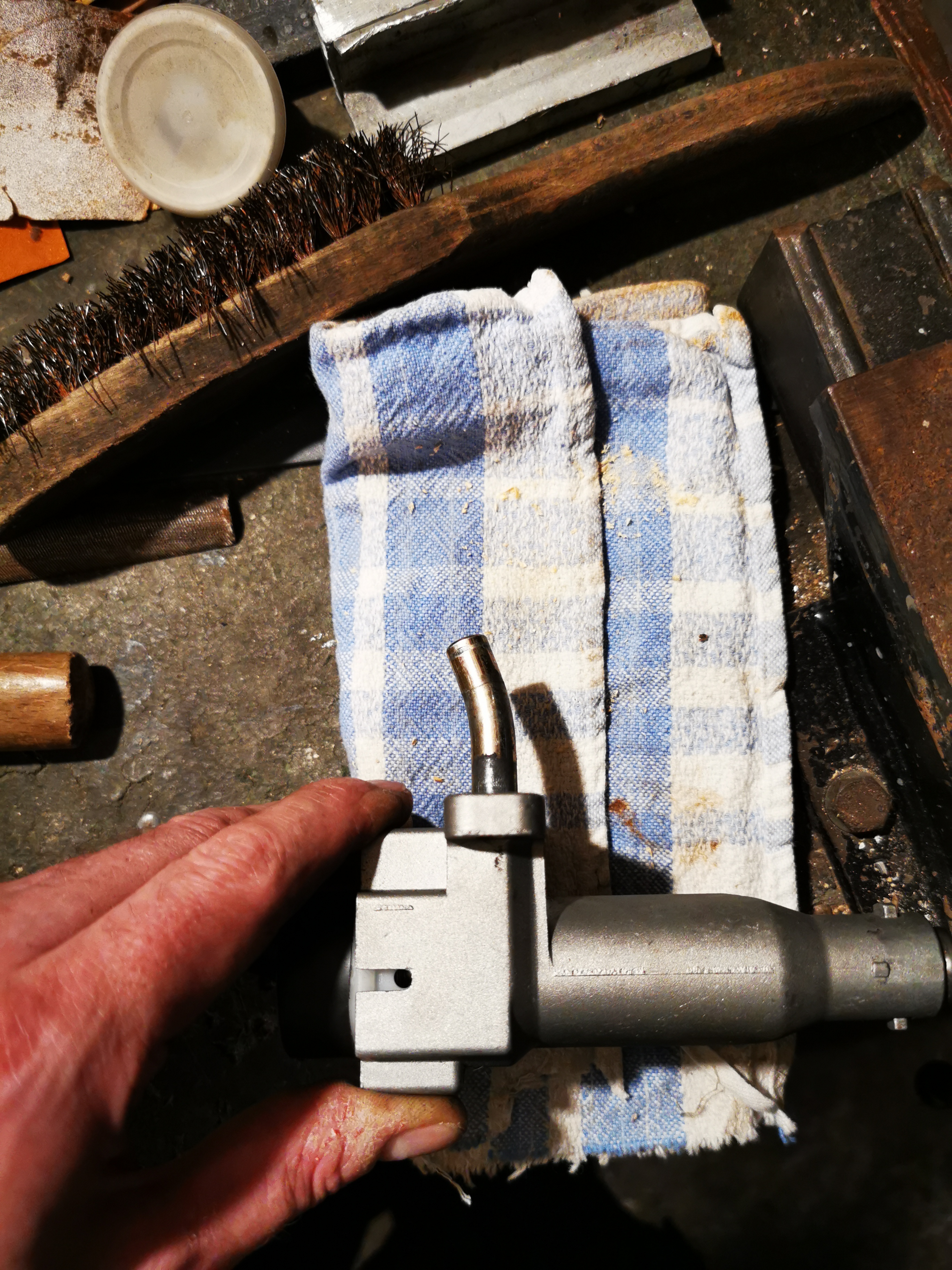

Bei mir wurde auch versucht das Lenkradschloss aufzubrechen/Vandalismus.
Der Bolzen klemmte dann fest, so dass ich den Schlüssel nicht mehr auf "on" drehen konnte. Lenkradschloss ging aber noch so, dass ich lenken konnte.
Habe das Schloss ausgebaut und den Bolzen mit ein paar beherzten Hammerschlägen wieder gerade genug bekommen, dass es wieder funktioniert.
