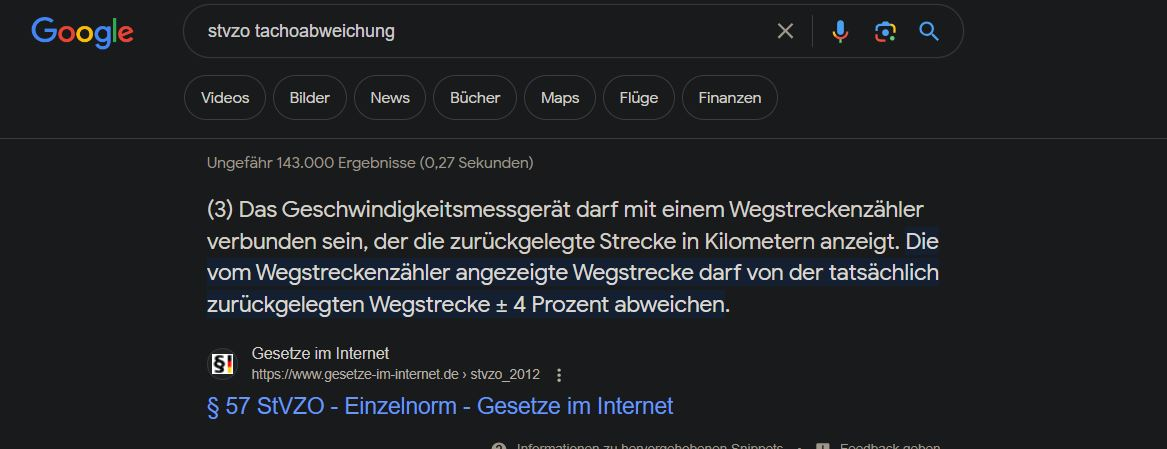

die Abweichung darf laut Stvzo nur 4% betragen.
Mit der Abweichung erlischt die Zulassung für das Tacho, und somit für den ganzen Roller :roll:

Bitte nicht die maximalen Toleranzen für Geschwindigkeitsmessung und Messung der Wegstrecke durcheinander bringen.
Wegstreckenzähler maximale Abweichung ±4% /(laut § 57 Abs. 3 StVZO).
Tachoanzeige darf max. 10% + 4km/h Tachovoreilung haben, aber darf niemals weniger, als wahre Geschwindigkeit ist (laut Regelung Punkt 5.3 der Verordnung "Nr. 39 der Wirtschaftskommission der Vereinten Nationen für Europa (ECE/UNO) — Einheitliche Bedingungen für die Genehmigung der Fahrzeuge hinsichtlich der Geschwindigkeitsmesseinrichtung einschließlich ihres Einbaus")
