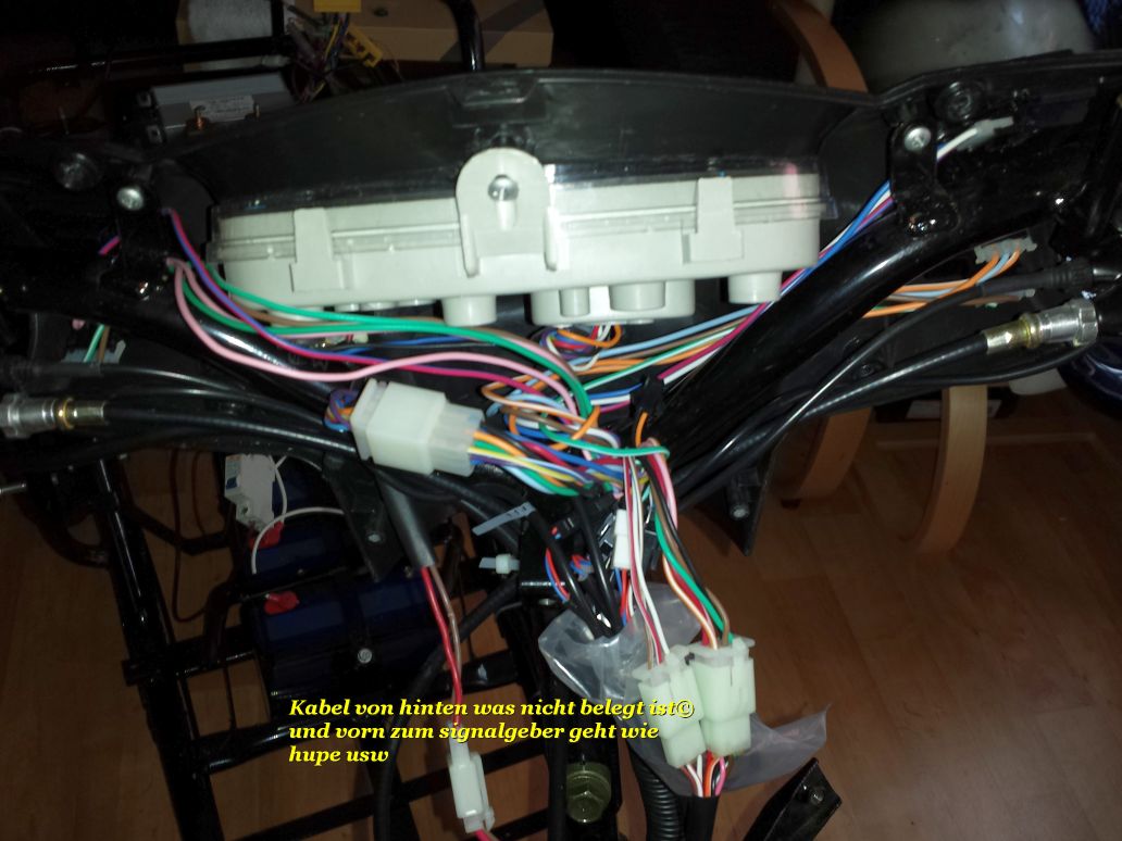

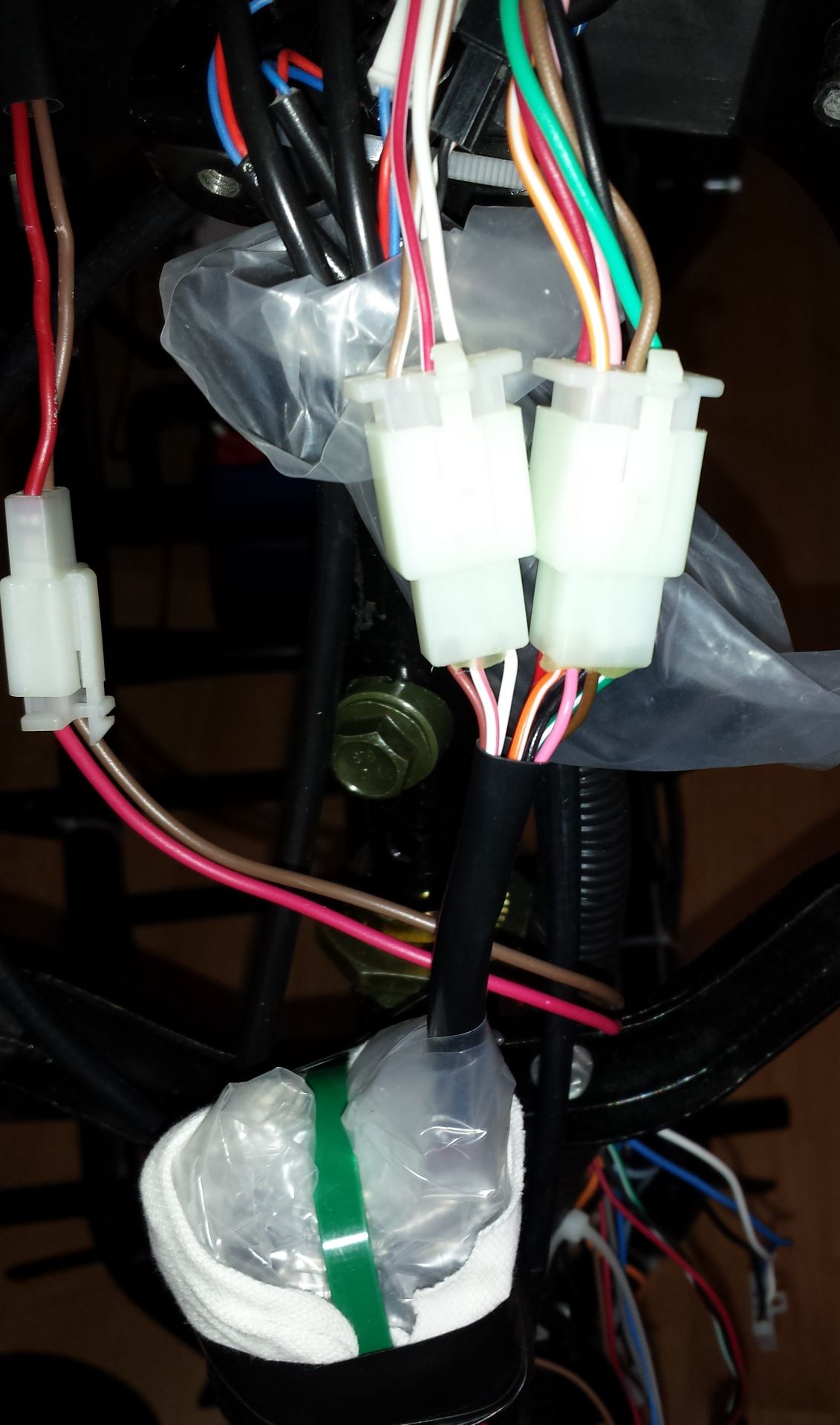

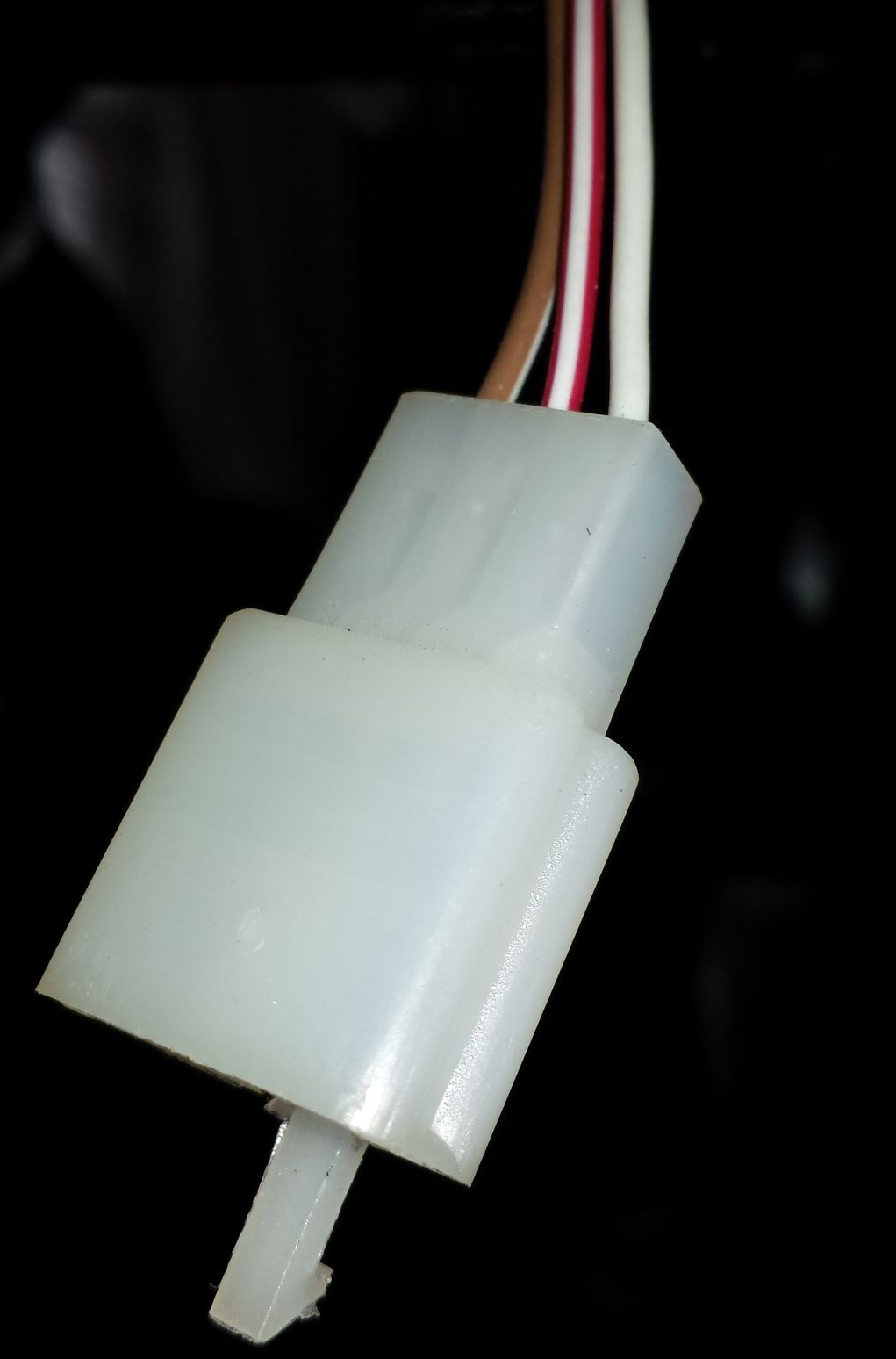

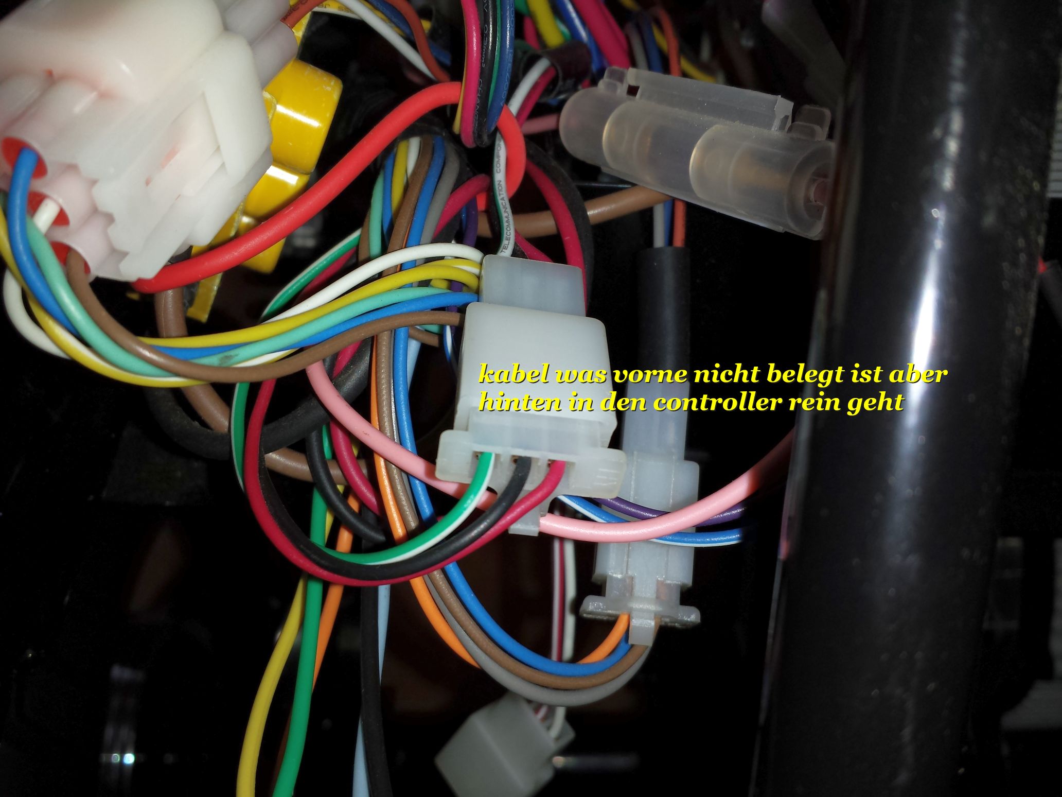

so ich habe mein auto noch mal ausgezogen . bild : kabel die zum motor gehen
- Beiträge: 20499
Re: Speed Controller 48 V - 500W
Offensichtlich also ein Permanentmagnet-Synchronmotor mit Hallschaltern zur Rotorpositionsbestimmung. Da gibt es z.b. von Kelly Controlls sicher etwas passendes.
ALLERDINGS ist ja Dein Controller so wie es aussieht völlig i.O., und der Motor zusammen mit der Batteriespannung begrenzen vermutlich die Höchstgeschwindigkeit. Dennoch wäre ja trotzdem noch interessant, was es mit den unbenutzten Kabeln auf sich hat? Leider kenne ich mich mit Luyuan Controllern garnicht aus

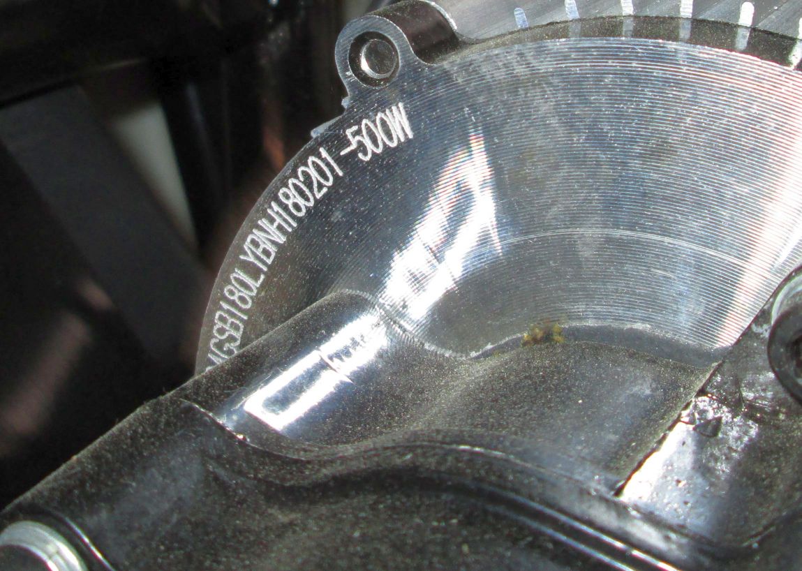

ja es sind 4 in Reihe geschaltete Batterien an Bord und einen 500 w motor
den Hallgriff durchmessen kann ich nicht ,weil ich nichts zum messen habe und ich auch keine ahnung habe wie es geht.
ich würde gerne wissen ob ihr mir sagen könnt was ich wo kaufen kann genaue bezeichnung oder einen link zum prudukt .wie zb einen gasgrif mit 3 stufen usw

also mein motor hat 500W steht aufdem Motor drauf ...MEroller hat geschrieben:Sehr kurios: Auf der Seite von Luyuan steht bei der max. Geschwindigkeit nur 13km/h, nichts von 20... Und nur ein 350W Motor ist da drin (mechanische Leistung!), der Controller hat bei 48V und 25A bis zu 1200W elektrischer Leistungsaufnahme. Zu schwach ist er also beileibe nicht. Normalerweise sollte der Controller etwa um den Faktor 1,25 stärker sein als die mechanische Maximalleistung des Motors, das wären im Falle des 350W motors dann nur um die 440W.
Die Höchstgeschwindigkeit Deines Fahrzeugs scheint also zumindest gemäß Herstellerangabe sogar leicht übererfüllt. Der Importeur allerdings hat Euch auf gut Deutsch beschissen![]()
Die Maxiamlgeschwindigkeit dürfte sich bei diesem überdimensionierten Controller leider in der Motorwicklung finden, der wohl gnadenlos mit vielen Windungen auf maximales Drehmoment bei nur bis zu 180 Umdr./Minute ausgelegt ist. Sowas ist nur schneller zu bekommen mit höherer Batteriespannung, was dann aber auch einen entsprechenden Controller bräuchte und dem Motor auf Dauer wahrscheinlich zu warm würde. Die beste Lösung wäre daher eher ein anderer Motor, der mit weniger Windungen bei 48V auf eine höhere Drehzahl kommt als der eingebaute, aber das Steigvermögen würde wohl darunter leiden, außer man würde den Maximalstrom des Controllers tatsächlich nutzen können, was aber ohne umprogrammieren womöglich nicht geht. Und wie man das Ding programmiert weiß wohl nur Luyuan...
