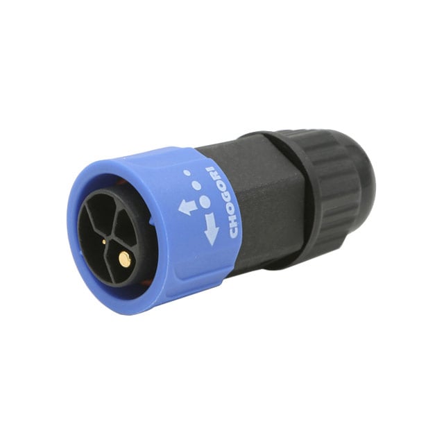

Ladestecker ist offenbar dieser:
Auch die LG-Version mit 4 A ist recht teuer: https://shop.bwidee.de/E-Roller-Zubehoe ... :2878.html
Für alternative Ladegeräte könnte man den Stecker vom defekten Ladegerät nehmen, oder ein kurzes Verlängerungskabel kaufen:

Einen 3-PIN-Stecker, wie oben von didithekid gezeigt, hätte ich noch in Reserve, da ich damals beim Zusammenbau des Netzteils viel mehr dieser Stecker bestellt habe, wie ich tatsächlich benötigte (wäre preislich in etwa aufs selbe herausgekommen, wie wenn ich nur einen bestellt hätte).
