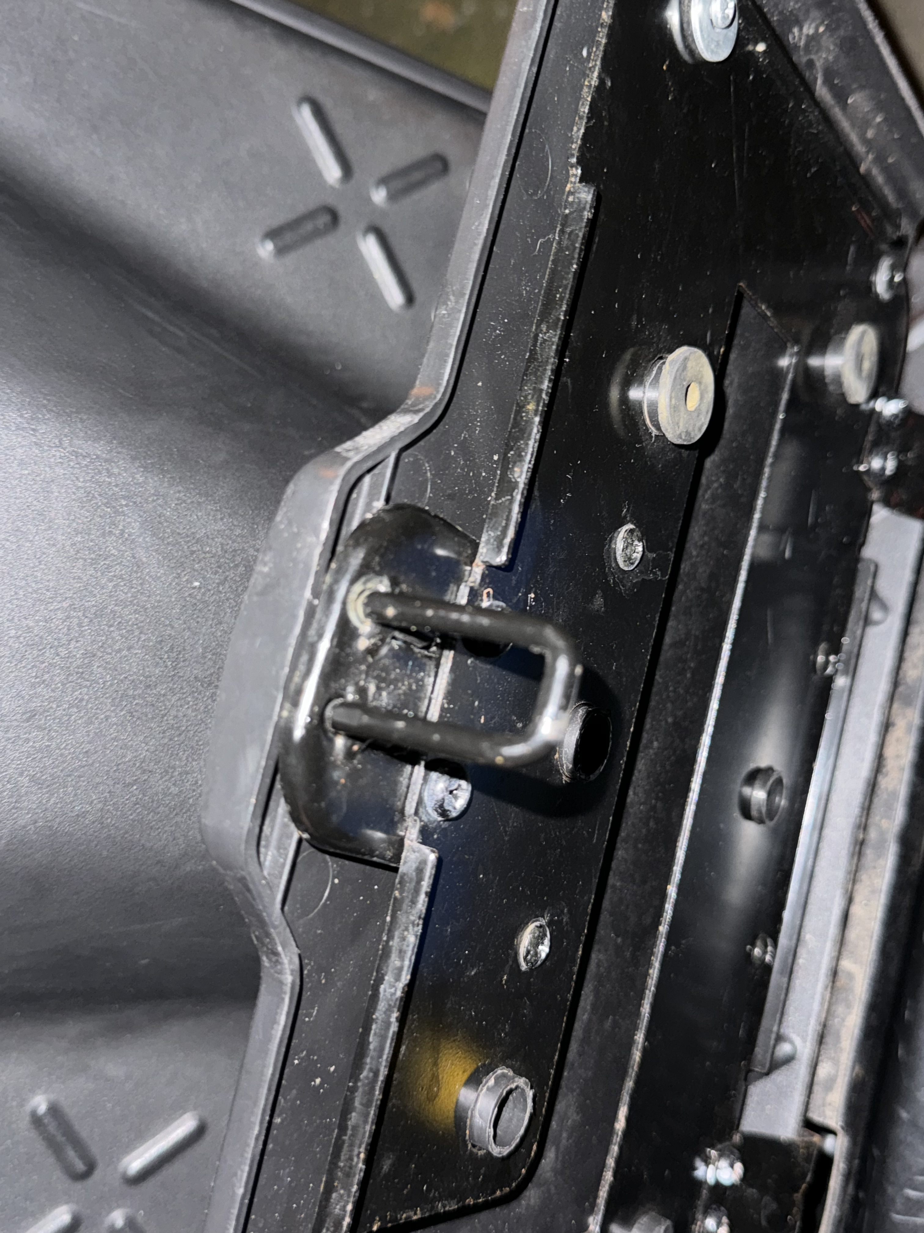

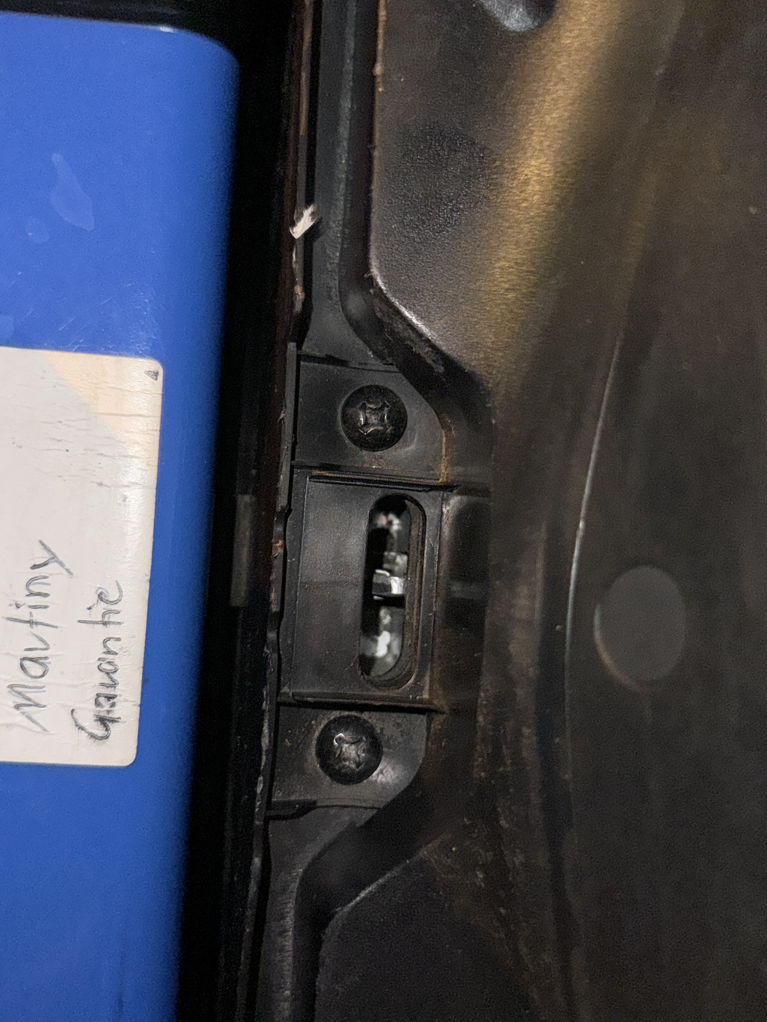

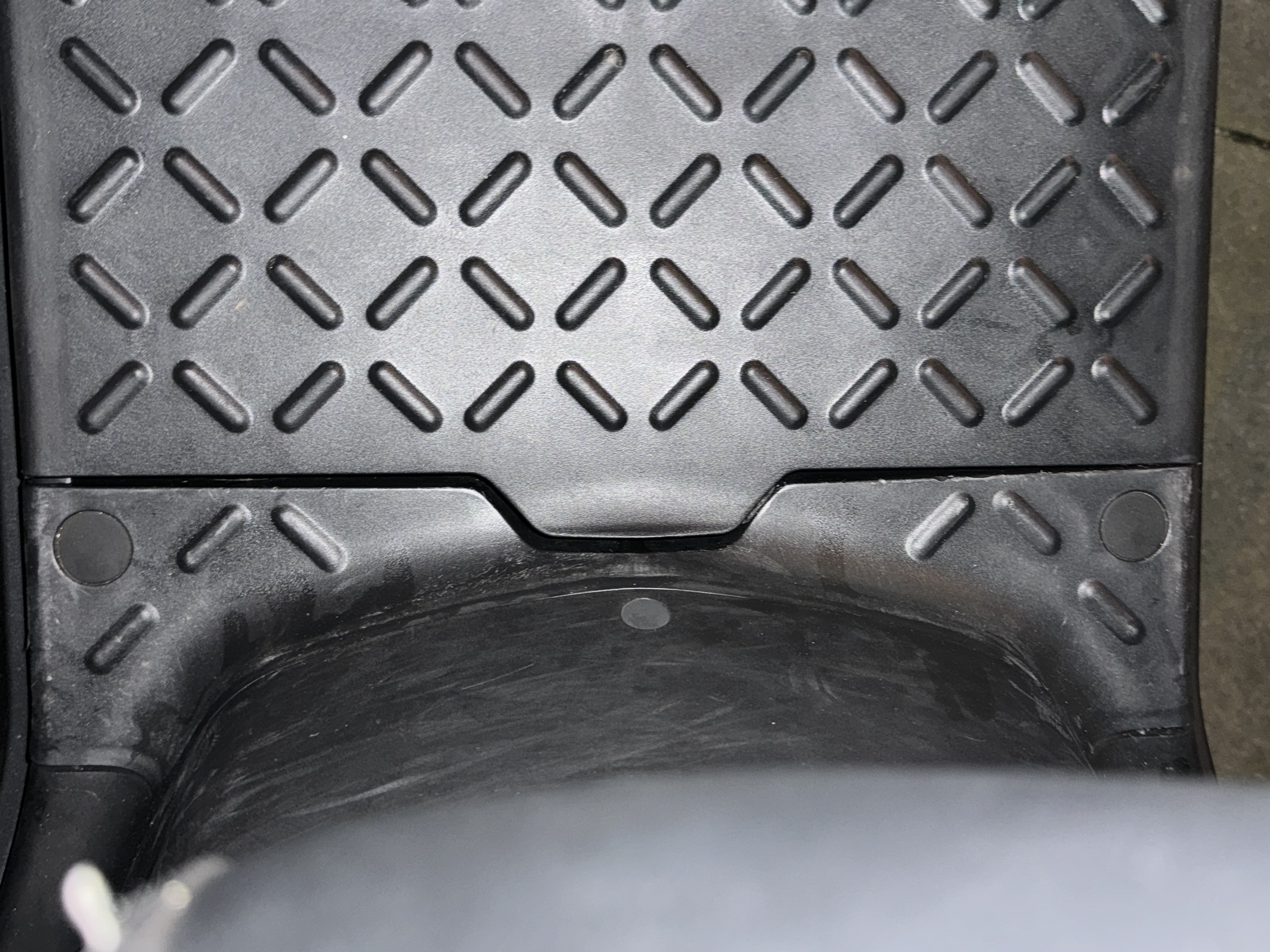

Hallo Freunde der Sonne,
kurz und knapp - seit einigen Tagen bin ich Besitzer eines Niu NQI Sport. Diesen habe ich gebraucht erworben mit 16000km. Batterie wurde getauscht (wann konnte man mir nicht sagen - irgendwann innerhalb der ersten 11000km).
Die Abdeckung des Batteriefachs ist defekt und verschließt nicht richtig. Dadurch ist die Abdeckung dauerhaft nicht gesperrt, sodass der Akku einfach entnommen werden könnte. Woran liegt das und wie lässt sich der Fehler beheben? Im folgenden die Bilder:
Danke im Voraus!

Aufgrund der Falle.

Was ist mit der Schlossfalle? Wie kann ich die instandsetzen?

AlwaysUltra hat geschrieben: Di 27. Feb 2024, 22:55 Was ist mit der Schlossfalle? Wie kann ich die instandsetzen?
Ausbauen und auf gängigkeit prüfen. Ggf ist auch der Seilzug ausgehebelt.
