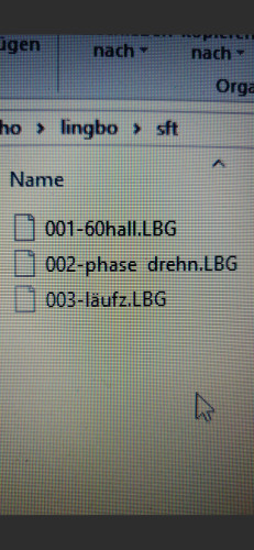

Der Knopf ganz links unten zerstört alles 😱
VIELEN DANK an @ Schnabelwesen für den Telefonsupport!
Windows PC läuft wieder etwas flotter dank CCCleaner.
Software ordentlich entpackt mit WinZip statt Total Commander.
Stecker aus geklingelt und 1 Pin umgesetzt.
Jetzt kann der Spaß beginnen 😉😀😉😀!!
Aber es geht nichts über ein Backup

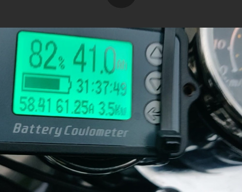

Heute wieder ein wenig probiert, eigentlich braucht man eine Rolle, auf dem Ständer merkt man nicht jede Änderung.
Heute mit 60A gefahren, das sind kurzzeitig 3,6 kw, aber der Motor wird gut handwarm bei 11°
Beim beschleunigen aus dem Rollen heraus gibt es noch einen kleine Ruck, da ist noch nicht alles richtig.

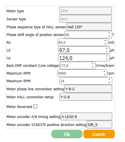

Die untere Zeile Maximum RPM sind die Magnete, ich vermute da den Fehler.
Gestern von vibrieren, über rückwärts zäh auf vorwärts fast Rundlauf innerhalb von 24 h.
Coulometer während der Fahrt

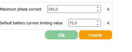

Heute mit 60 A, für morgen mal auf 75 A gestellt

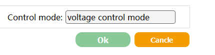

Modus umgestellt, der Gasgriff ist sehr fein dosierbar
vorläufige Motordaten

Ja, bei der zweiten Zeile max rpm ist noch ein Bug in der Software. Da gehört tatsächlich die Anzahl der Polpaare hin, und die ist beim Bosch-Motor 30.
Das wird dir für den Rundlauf aber nicht helfen. Die Polpaare sind nur wichtig, wenn daraus eine Umdrehung/Geschwindigkeit errechnet werden soll.
Das Gleiche gilt für Maximum RPM. Der Wert ist viel zu hoch, liegt glaube ich 525 (einfach 600 eintragen). Das ist aber keine Begrenzung.
Phase Power ist auch viel zu hoch, dürfte aber ebenfalls keine Rolle spielen. Oder doch? Vgl. in der alten Software den Hinweis von @gundaf zu Max Input Power. viewtopic.php?p=329744#p329744
