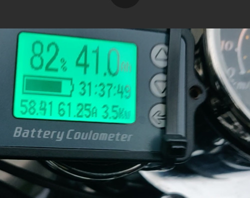

Während der Last am 3 EUR Voltmeter ablesen sagt genügend aus.
Gruß Conny

Die kleine Steigerung ist dann schon ein Coulometer.

Nein, leider nicht. Da das Coulometer den SOC nach den Ah der Akkus berechnet, bemerkt man damit keine defekten Akkus. Einziges Indiez ist eine recht schnell sinkende Spannung. Bei mir waren von 12 Akkus 2 Blöcke mit nur noch etwa 30% Kapazität. Das stört die Anzeige auf dem Coulometer überhaupt nicht. Die zählt nur stur was rein- bzw rausgeht und setzt das ins Verhältnis zur eingetragenen Kapazität. Wenn die Kapazität nicht mehr stimmt, ist die Anzeige damit auch falsch.
Wie schon geschrieben, bringt eine Spannungsprüfung der teilentladnene Blöcke unter Last das beste Ergebnis über den Zustand des Akkus. Wenn alle Blöcke die gleiche Spannung haben ist alles in Ordnung, bzw wären alle Blöcke gleich gealtert. Meist gibt es da aber Ausreiser nach unten und diese begrenzen dann die Reichweite, da sie zuerst leer sind, womit der Controller dann schnell abschaltet.
Wir hatten erst jetzt beim Händler wieder ein Fahrzeug, in dem auch 2 Blöcke hinüber waren. Frisch aufgeladen sah die Spannung der Akkus gut aus. Sobald Last dazu kam, ging es rapide in den Keller. Bei der Spannungskontrolle unter Last brachen 2 Blöcke schnell auf unter 10V ein, während die anderen noch halbwegs normale Spannungswerte hatten.
Zuletzt geändert von Onkel_Otto am Mo 11. Mär 2024, 19:21, insgesamt 1-mal geändert.
